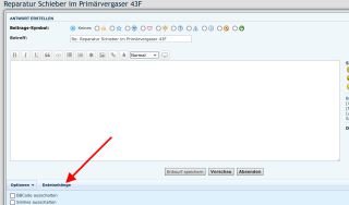

Wie fügt man Bilder hier ein?

Jo mach mal bin gespannt, Bilder über das dritte Icon von rechts.

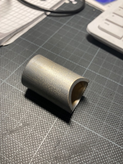

Hier der abgenutzte Schieber:

Es heißt ja immer, daß bei der XT600 Düsennadel/Nadeldüsen wenig verschleissen.
Wenn ich mir diesen Schieber so ansehe, kann ich mir aber gut vorstellen, daß Düsennadel/Nadeldüse eben doch verschleissen.
Dann wird das Gemisch im Leerlauf- und vor allem Teillastbereich zu fett.
Bei der SR500 (2-Ventiler, Einzelvergaser) wird Düsennadel/Nadeldüse so alle 30 bis 50.000 km fällig.
Neue Düsennadeln sind matt. Wenn sie anfangen zu glänzen, sind diese Verschleißteile fällig.
Der Verschleiß wird bei der XT600 nicht anders sein, im normalen Fahrbetrieb arbeitet hauptsächlich der Primärvergaser, und da zerrt der Luftstrom von 600 ccm³ dran.

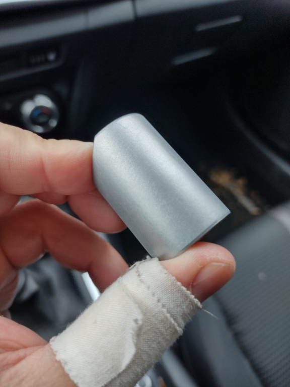

Erstes Ergebniss der Neubeschichtung:
Zu dünn! Durchmesser ist 1/10 mm zu klein, d.h. 25,4 mm, vorher waren es 25,5 mm.
Nach etwas polieren mit 1000er Schmirgel sieht man schon das Messing durchscheinen. Wird also nochmals verchromt werden, aber diesmal dickere Schicht.
Ich zeig mal hier die einzelnen Fotos der Entwicklung:

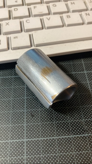

Nach dem polieren
Nach dem polieren

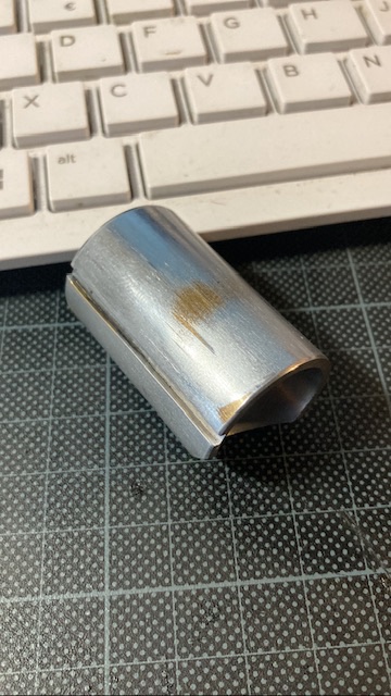

Fertig verchromt
Fertig verchromt

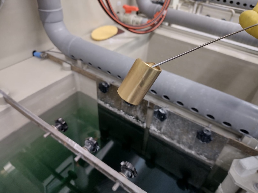

Nach dem der Chrom abgebeizt wurde
