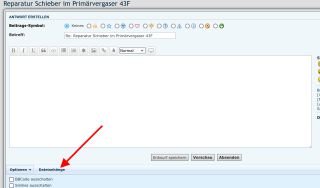

Wie fügt man Bilder hier ein?

Jo mach mal bin gespannt, Bilder über das dritte Icon von rechts.
