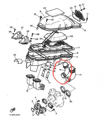

ich bin auf der Suche nach einer Lösung.
Es geht um das Ansauggummi/Verbindungsschlauch vom Vergaser zur Airbox für eine 1VJ, Baujahr 87.
Ist bei Yamaha nicht mehr lieferbar und auch bei Kedo etc werde ich nicht fündig....
Teilenummer 1VJ-14454-00

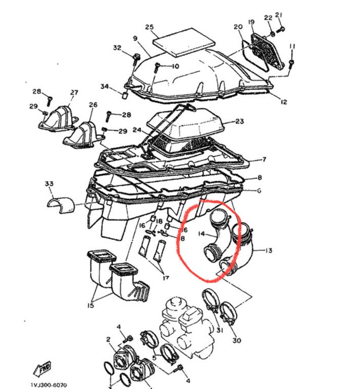

Der Schlauch sitzt oben in der Airbox einfach nicht mehr richtig gut. Dank des YSS Federbeins habe ich das Gefühl, das sogar noch weniger Platz für den Schlauch ist... Ich hab das Teil jetzt schon halbwegs fixiert bekommen, aber so richtig Vertrauen habe ich darin nicht. Der andere Schlauch auf der andern Seite sitzt richtig fest. Kann es sein, das der oben zur Airbox hin, einen anderen Abschluss hat? der ist viel weiter in der Airbox drin und hat dickere Wülste... Sollten die bei beiden Gummis gleich sein?
Ich weiß nicht ob andere diesbezüglich auch Probleme hatten oder haben. Vieleicht ist jemand auf eine andere Gute Lösung gekommen und hat sich selber was gebastelt oder nen guten Tipp wie man das Ding an der Airbox so fest bekommt, das man ein gutes Gefühl hat um auch Gelände zu fahren...
Wenn jemand noch ein Gummi rumliegen hat, das er abstoßen könnte wäre das vieliecht auch eine möglichkeit. Die von der 3AJ haben wohl dieselbe Teilenummer...
Die Teile sind sehr unterschiedlich für rechts und links bzw. für Primär- und Sekundärvergaser. Kann man nicht vertauschen.
ja ich komme halt von der XT/SR500... und da habe ich mich gefragt, ob der Vorbesitzer irgendwas gebastelt hat...
aber nu weiß ich das die beiden gummis jeweils andere "Köpfe" haben... es machte auf den ersten blick nur keinen sinn, weil die linke seite deutlich stabiler sitzend gebaut ist... versehe nicht, warum die das nicht auf beiden seiten so gemacht haben... :-) dann würden beide seiten weiterhin stabil halten....
