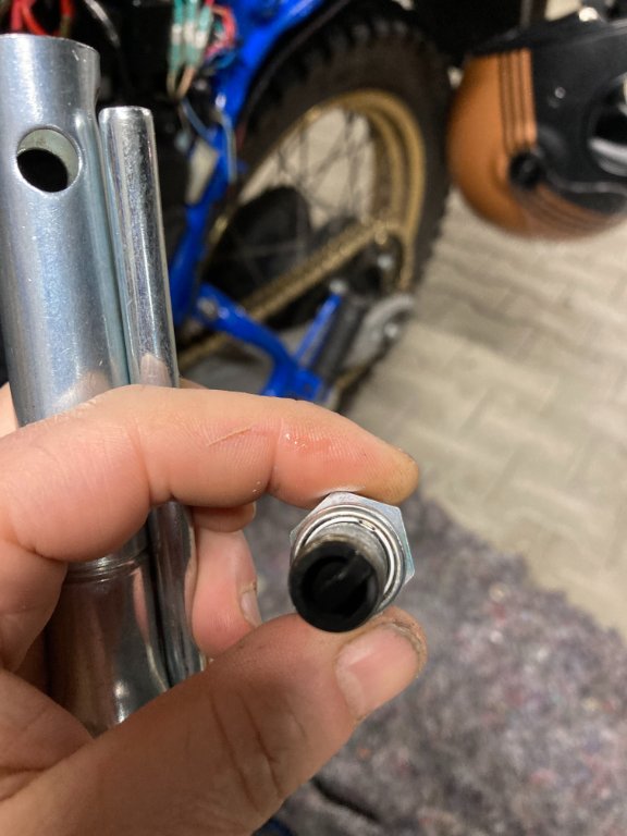

So, dann zum aktuellen Problem: Kerze komplett verrußt und Ruckler, Aussetzer zwischen 3000 - 4000 u/min.

Sie spring gut an und läuft in leerlauf auch recht gut. Beim fahren ist es nicht mehr so nice. Bei ca 3000 umdrehungen fängt sie an zu stottern und ruckeln. Sobald ich noch weiter aufreise und gasgebe (also 4000+) schiebt sie besser an und an sich ruckelfrei. Weiter oben habe ich aufgrund der Motor revision nicht aufgedreht. Sobald ich den choke (warmer zustand) ziehe dann gehen die drehzahlen nach oben.
Meiner meinung nach bekommt Sie zu wenig luft oder zuviel sprit. Schwimmerstand ist aber weiter unten als standard (habe den weiter runter gesetzt damit ich zuviel sprit ausschließen kann). Leerlaufschraube hat ja kein Einfluss beim fahren und erklärt auch nicht die ruckler. Mein Problem ist nun das ich nicht weiß was ich machen soll. Nadel wieder eine Kerbe nach oben in Primär vergaser? Auch dasselbe in Sekundär. Oder ist das keine gute idee, soll ichlieber wo anders ansetzen?
Hier ein bild von der Zündkerze: Danke für die Hilfe

Re: Gemisch Überfettet und Ruckeln beim Gasgeben
Hm, Ich gehe davon aus, dass mit den neuen Nadeln und Düsen was nicht stimmt, so dass zu viel Sprit.
Schwimmerstand gerne richtig einstellen, sonst Gefahr, dass irgendwann zu wenig Sprit kommt, wenn sie gut läuft.
Nadel höher ausprobieren.
Ich fahren einen originalen 1VJ Vergaser zurückgerüstet auf 145/125 - läuft top.
