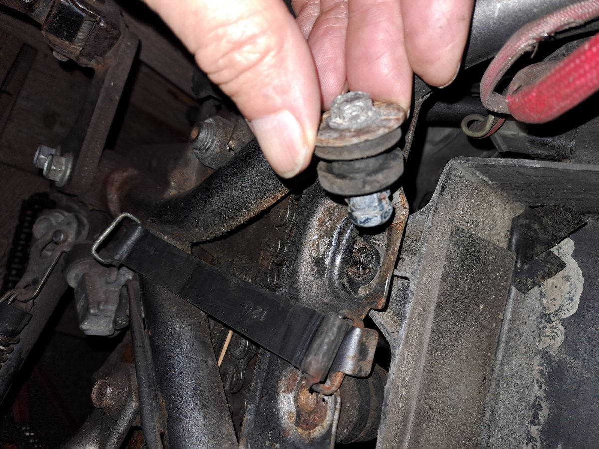

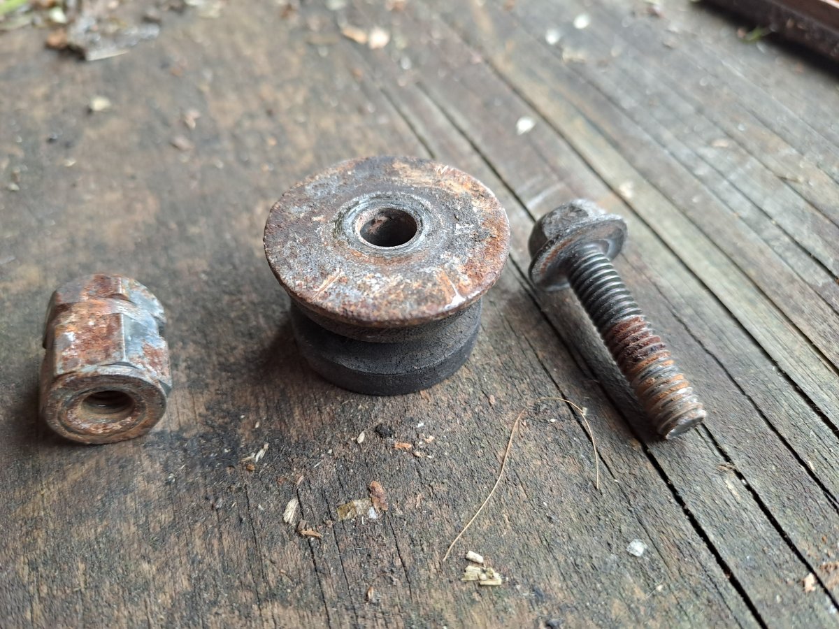

Ich habe die drei 10er Schrauben Luftfilterkasten unter der Sitzbank entfernt.
Die 10er unten links im Kasten war schwergängig und hat Ihr Plastikgehäuse beim Herausdrehversuch platzen lassen ; nun habe ich das gesamte Schraubwerk MIT Gummipuffer in Händen . Weiss der Geier , wie das Kamel zurück durch's Nadelöhr kömmet .

Wegen dem Luftfilterkastenproblem:
Bohr das Loch so weit auf dass die Mutter irgendwie reingeht und kleb sie mit Uhu-Plus oder JB-Weld ein. Gegen Rauswandern kannst Du noch das Plastikmaterial vom Kasten mit einem glühenden Schraubenzieher/Nagel etwas über den Rand der Mutter drücken.
Aber vorher die Schraube rausdrehen und das Gewinde nachschneiden. Und nachher immer schön mit Fett verschrauben und nicht zu fest. Innensechskantschrauben würd ich empfehlen an der Stelle.

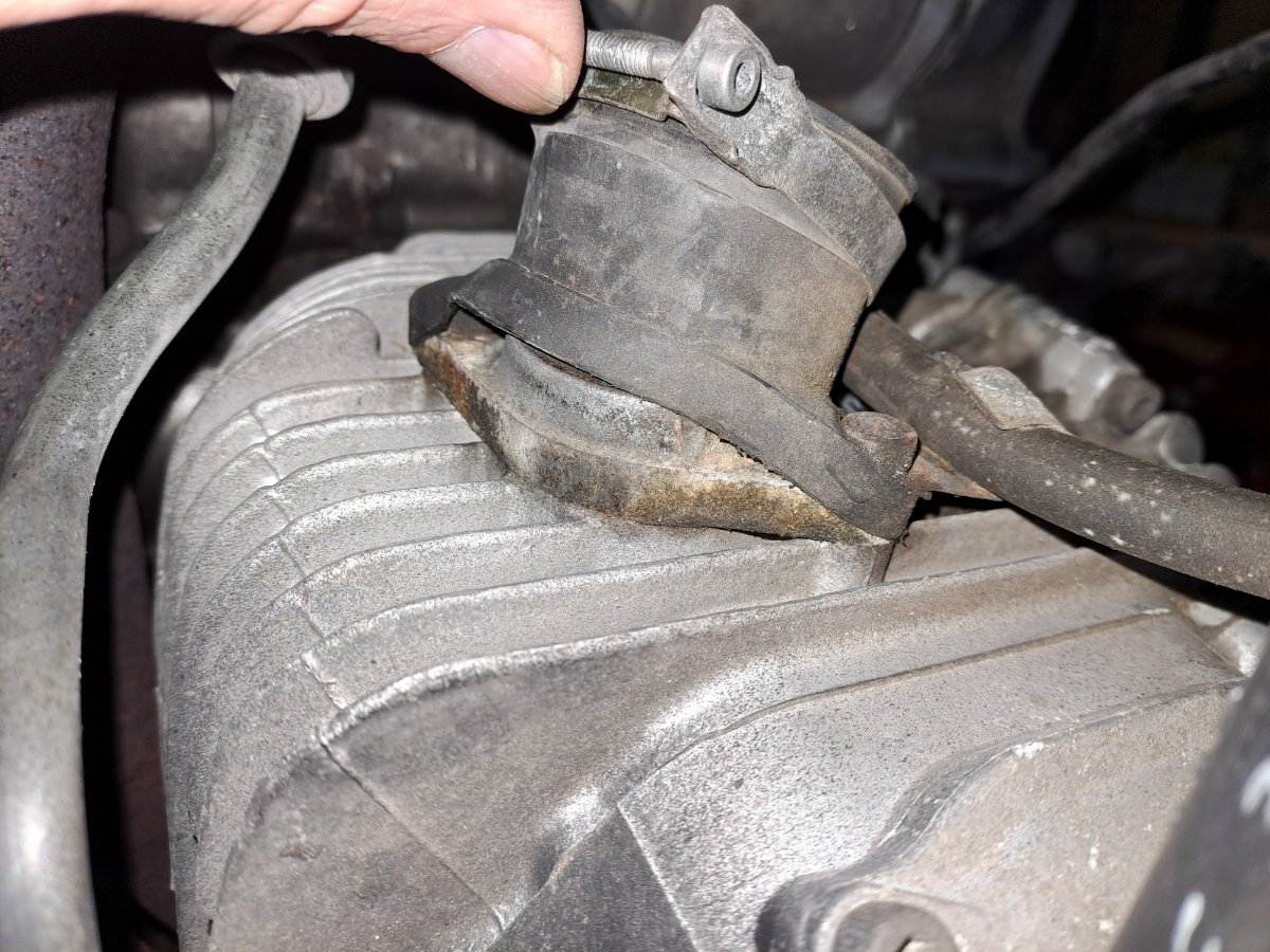

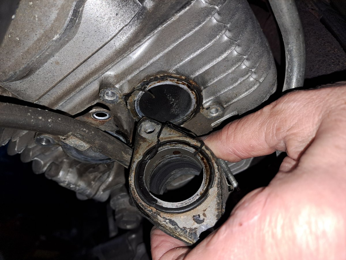

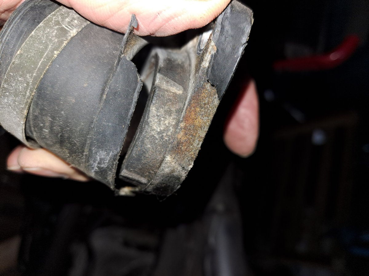

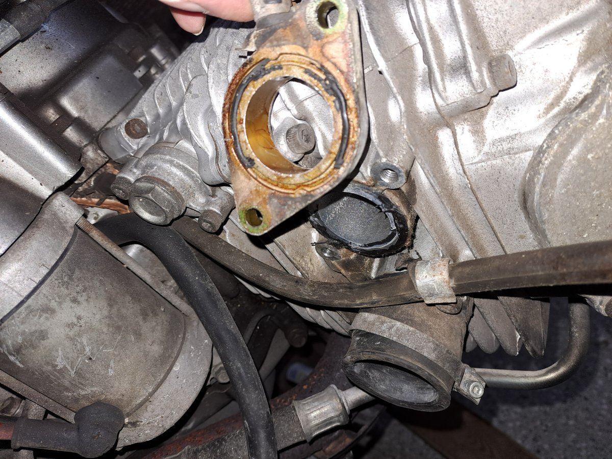

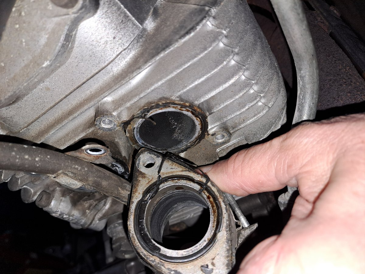

Ich füge mal ein paar Bilder ein, die selbsterklärend sein sollten , auch weil mal erwähnt wurde " von aussen sieht der Stutzen noch ganz gut aus " .
Ob man die " Mutter " von unten links im Luftfilterkasten mit Schlüssel gegenhalten kann , weiss ich nicht zu beurteilen , die Montage wird geplant wie im Fred empfohlen.
Der Vergaser hatte es bitter nötig , BJ 1991 , 45 Tkm .
Erstmal gute Woche noch und die Linke zum Gruss
Siggi

Lieber Siggi,
das mit den Vergaserstutzen, wo sich der Gummi vom Träger-Aluminium löst, das ist der Klassiker. Du brauchst neue Ansaugstutzen, am besten die von Tourmax. Die haben das beste Preis/Leistungsverhältnis. Original ist besser, aber viel teurer. Ich kann Dir zum Thema Vergaser noch viel erzählen, aber das sprengt hier den Rahmen. Aber kurz: Nur Ultraschallbad-Reinigen, das reicht nicht.
Gruß Henning
