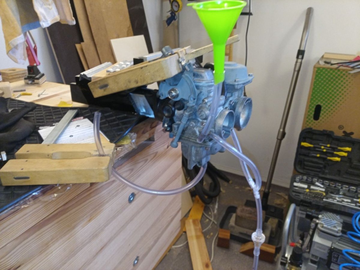

Ich habe den Vergaser mittlerweile wieder eingebaut und die XT läuft erstmal. Aber ich hätte doch schon gerne die Möglichkeit mal den Schwimmerstand im eingebauten Zustand zu überprüfen.
Hier mal ein Bild meines Aufbaus.
Ich hatte nur so viel Benzin drin, dass der Schlau bis zum unteren Ende des Trichters gefüllt war. Das Ventil habe mit dem Mund überprüft. Selbst wenn ich den Schwimmer nur ganz zart auf das Ventil hab drücken lassen, konnte ich schon nicht mehr durch pusten.
Meine Aktuelle Vermutung (muss ich die Tage mal überprüfen) ist der Benzinfilter, den ich an den Entlüftungsschlauch gemacht habe. Vielleicht sollte man das nicht tun. Das ist auch eine noch ungetestete Konstruktion. Ich dachte: "man hat überall Filter und da krabbeln einem die Viecher rein". Aber vielleicht ist das eine dumme Idee.
Den Kontrollschlauch habe ich bei der Kontrolle natürlich aus der Zwinge genommen. Hatte den da nur, damit der mir nicht alles voll sifft.
Sorry, dass meine Bilder nie scharf sind.

Hm, am Aufbau entdecke ich keinen Fehler.
Dann macht das Schwimmerventil seinen Job nicht. Trotzdem sollte zuerst aus den Entlüftungsschläuchen Benzin kommen, höher als deren Abgang kanns nicht steigen. Blas testweise in die Entlüftungsschläuche ob der Weg durchgängig ist. Auch wenn Du in den Ablasseingang (Deinen Kontrollschlauch) bei geschlossener Ablassschraube bläst, muss da Durchgang sein, weil der Ablass nur ein Nebenweg ist. Der Überlauf mündet auch dort.
Das Vergaserspecial in "Werkstatt" auf xt600.de hast Du dir mal angeschaut?

Es lag an dem Benzinfilter in der Entlüftung. Nachdem ich diesen entfern habe, funktioniert es so wie es soll.
Ich habe auch mal probiert was passiert, wenn man die Entlüftungsschläuche während des Messens zu hält. Dann steig der Stand bis weit über die Schwimmerkammer. Eben mein ursprüngliches Problem. So bald man nicht mehr zu hält, fällt der Stand wieder ab.
Ich nehme mal an, das ist auch der Grund wieso dort nicht gefiltert wird. So bald der Filter nass wird (meiner war vom Benzin nass), geht die Luft nicht mehr so einfach durch den Filter, und der Vergaser läuft über.
Also kann eine verstopfte Entlüftung auch Grund für ein Überlaufen des Vergasers sein. Wird aber wohl sehr sehr selten vorkommen.

Re: Vergaser läuft über bei Schwimmerstandkontrolle
Auf dem Bild ganz unten. Ich hatte die beiden Schläuche mit einem Y-Verbinder zu einem zusammen geführt und dann einen Benzinfilter dran gemacht.
Hab das jetzt aber wieder abgebaut, da es ja eindeutig zu Problemen führt.
