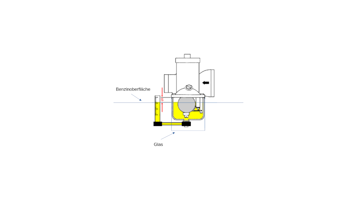

Das Maß Schwimmerunterkante zur Dichtfläche kann ich nicht sagen, wenn ich den dritten Vergaser mache kann ich es mal messen. Hab mal ein Bildchen eingefügt, das Mass S sind bei mir 6mm. edit: Den Schwimmerkammerdeckel im Bildchen wegdenken, der ist demontiert.

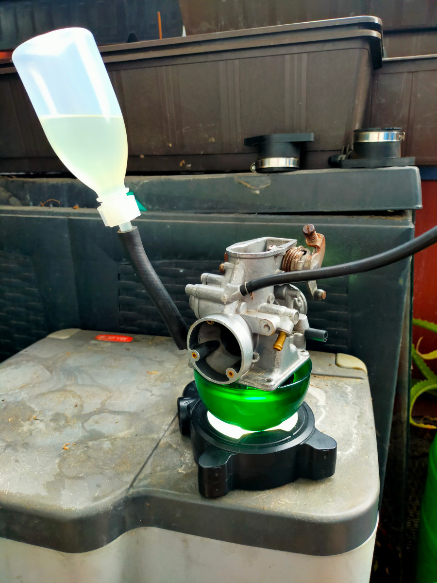

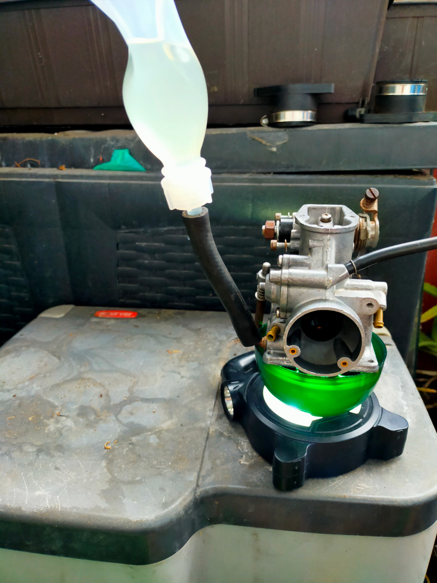

Nicht ohne erstmal ein passenden Gefäß zu finden, welches nicht irgendwo an dem Vergaser aneckt.
Nach sechs Versuchen: Honigglas, Gurkenglas, Joghurtbecher, Kaffeestreuselglas.....
ist es ein Untergestell eines nicht benutzten Wespenfängers geworden.
Bin mir nicht sicher ob die Spritzen Methode oder wie in meinem Fall die Flaschenmethode einen zum Ziel bringt.
Eine wirkliche harte Grenze zum Einstellen fühlte ich nicht, wo das Nadelventil schlagartig komplett dicht macht und nichts mehr geht.
Das hat ja intern die Feder zum Ausgleich.
Mit Drücken bekomme ich es natürlich irgendwann auf 0mm zur Kante, aber wie viel soll man nun drücken?
Leichtes Drücken, was ist leichtes Drücken, oder doch komplett drucklos?
Hab es mit leichtem Drücken, wie ich es mir bei der Spritze vorgestellt habe auf die ~6mm eingestellt.
Aber entspricht dass dann dem Druck vom höher sitzenden Tank mit beispielsweise 20L (Acerbis).
Schwierige Sache.
Bin irgendwie nicht zufrieden.
Vielleicht messe ich morgen nochmal.
Vielleicht hat jemand noch eine Anregung.
Gemessen hab ich dann mit einer Schiebelehre vom "Beckenrand" bis zum antouchen der Benzinoberfläche.
Ich hoffe ich baue mir dadurch nicht den nächsten Fehler ein.

Re: Schlechtes Warmstart Verhalten
Ich meine ich hatte ein Gurkenglas genommen, kannst Du durch das grüne Teil überhaupt was sehen ?. Ist egal wenn was anstösst, der Schwimmer muss frei sein.
Versteh nicht so ganz was Du meinst...
Die Spritze hatte ich benutzt, weil ich nicht so eine schöne Flasche habe, wie Du. Die Spritze ist nur Behälter und hinten offen. Daher ist das Glas vorgefüllt. In Deinem Fall Glas vorfüllen so, dass der Schwimmer gerade so an die Benzinoberfläche reicht, dann aus der Flasche in den Vergaser laufen lassen. Der Schwimmer schwimmt hoch bis das Nadelventil verschließt und kein Benzin mehr nachfließt. Dann Abstand Dichtfläche zur Benzinoberfläche messen. Entsprechend ob zu hoch oder zu tief, dann die Lasche, an der der Bügel des Nadelventils eingehängt ist, verbiegen.
Und erneut überprüfen.
