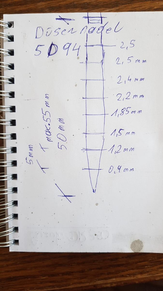

Abmessungen der Nadel 5D94 des Primärvergasers, von der Spitze beginnend, jeweils nach einem Schritt von x mm
Die Nadel hat eine durchgehende Steigung ohne Absätze.
Von der Spitze beginnend Durchmesser nach jeweils 5 mm: 0,90 - 1,20 - 1,50 - 1,85 - 2,20 - 2,40 - 2,50 - 2,50
Ich vermute: Länge Nadel bis Ende der Kerben 50 mm, Gesamtlänge 55 mm.
