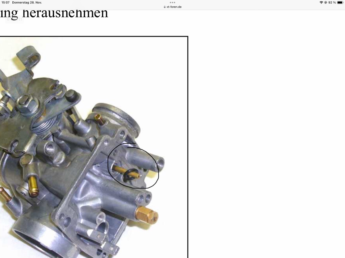

Ich weiß jetzt nicht, ob ich den selben O ring meine, wie ihr, also habe ich noch einmal ein Foto eingefügt.

Genau der. Bitte keinen O-Ring aus dem Sortimentskasten vom Discounter nehmen.

Schlauchverbindung vom Luftfilter zum Vergaser sehen tatsächlich nicht mehr so gut ist, da der andere Vergaser aber funktionierte, dachte ich mir, dass es daran nicht liegen kann. Mit dem Gedanken, dass der andere Vergaser ein Problem kompensiert, habe ich auch schon gespielt. Allerdings fiel mir keine logische Erklärung ein, wie ein problem so dermassen kompensiert werden kann, dass ich es garnicht mehr merke.
Als die Düsen mit Bremsenreiniger gereinigt wurden, waren sie natürlich nicht mehr im Vergaser verbaut, sondern ausgebaut.
Naja.. ich werde mich morgen nochmal an die Arbeit machen und eure Checkliste abarbeiten
. Werde dann nochmal berichten.
Vg
Vg
