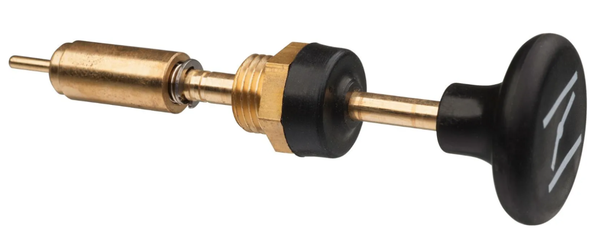

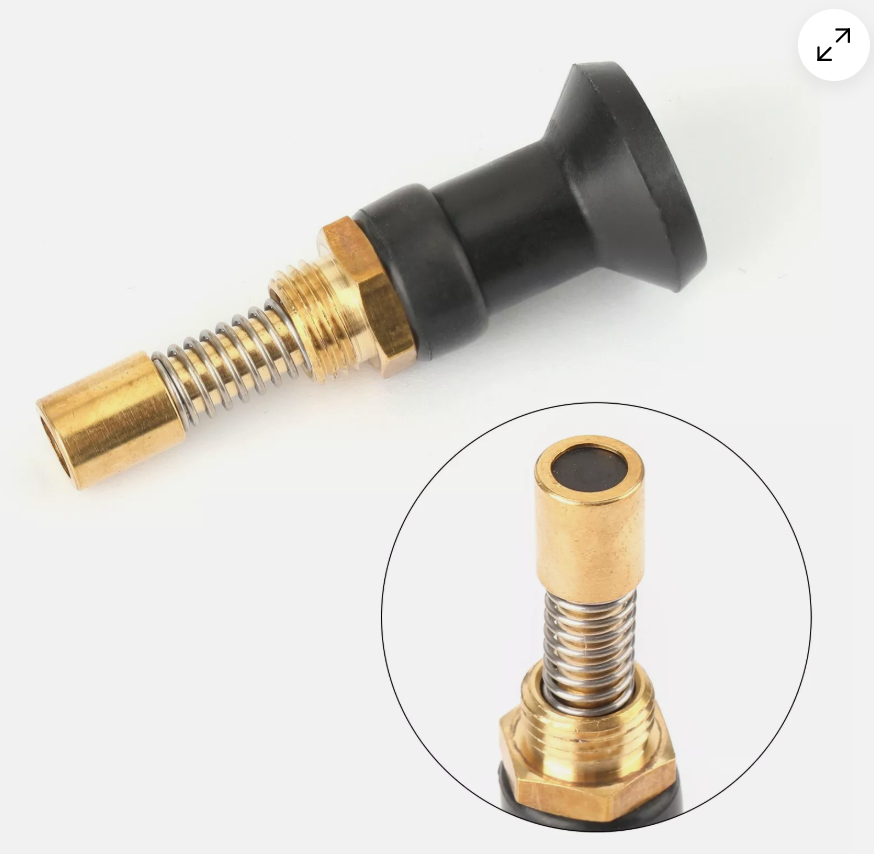

Schöne Grüße! Beim Restaurieren meiner 55W stoße ich beim Vergaser auf eine interessante Challenge: Der Choke Mechanismus scheint nicht mehr richtig zu funktionieren. Wahrscheinlich ist der Winkel, an dem der Seilzug montiert ist, nicht mehr 100% gerade. So ist die Kolbenstange nicht wirklich leicht beweglich und lässt sich nicht "aufziehen"... ein Ersatz muss also her. Am liebsten einen direkten Choke-Kolben. Hat hier jemand schon Erfahrung mit Ersatzteilen gemacht und mag diese teilen? Ich hab jetzt mal einen günstigen für einen Mikuni VM TM38 VM29/47 bestellt. Aber ich befürchte, dass dieser zu kurz sein wird. Der 2KF-14371-01 wird wahrscheinlich passen, wenn man die Spitze entfernt. Kostet aber ~140€. Hat jemand noch eine Idee? Hab auch schon überlegt, aus dem Serien-Choke einen direkten zu bauen... ob das dafür steht, sei dahingestellt...

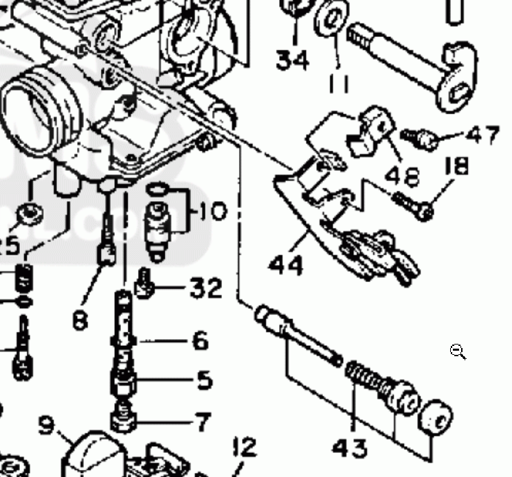

Bei den alten Modellen ist das serienmäßig mit einem Bowdenzug am Lenker und einem Hebelmechanismus (Teil 44 im Bild) am Vergaser gelöst.

Es passt entweder der originale oder der von der Ur-TT600.
Sonst ist mir zumindest keiner bekannt.
Die Hebelei vom originalen lässt sich bestimmt wieder zurecht biegen/schleifen
