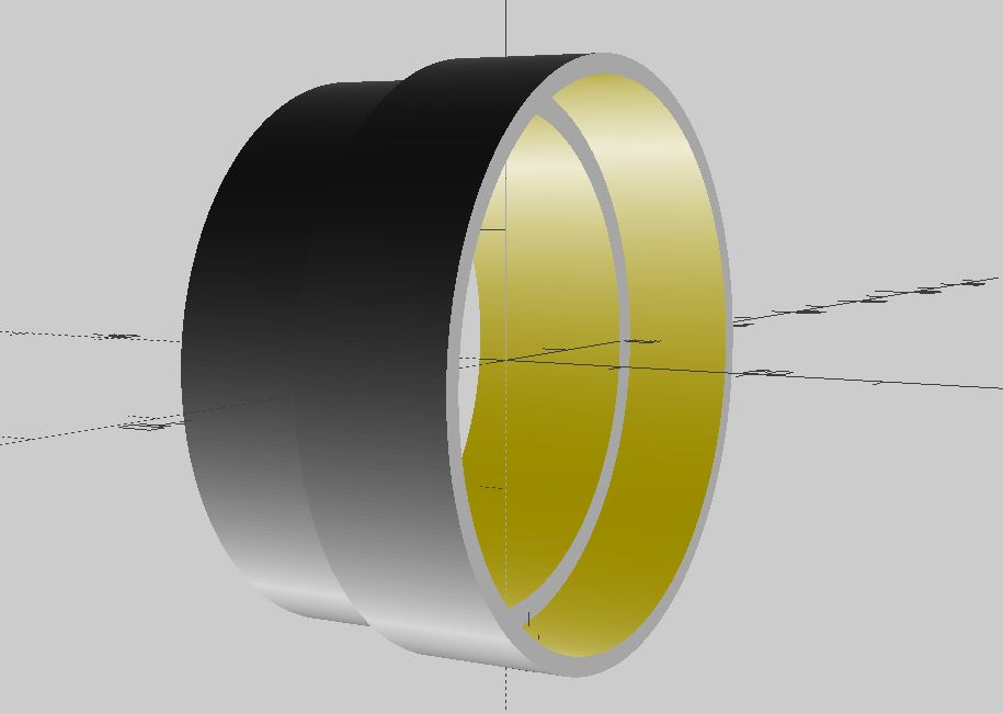

Diese Ansaugschläuche verkürzen sich mit der Zeit.
Es gibt Zwischenstücke, die vor die Ansaugstutzen kommen und so den Vergaser ca. 5 mm zurücksetzen.
Ich denk drüber nach, stattdessen Adapter für die Vergasereinlässe zu drucken.
So bleibt die Länge der hinteren Ansaugwege fast gleich.
Vor Allem wird die Strömung nicht gestört.
Allerdings kommt der Vergaseranschluß so ca. 10 mm nach hinten.
Bei meiner 43f sind die Schläuche unterschiedlich geschrumpft, links 3 - 4 mm, rechts 8 - 9 mm.

- Adapter-Lufischlauch.jpg (48.38 KiB) 4532 mal betrachtet

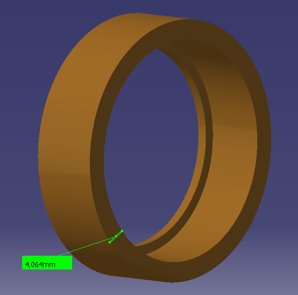

Ja, 2mm sind vermutlich zu fragil. Meine Absicht war, den alten 43f Vergaser mit dem größeren Luftschlauch rechts zu betreiben. Da ist natürlich mehr Wandstärke.

Die Adapter hab ich für 43f gezeichnet.
Ein rechter Schlauch mit weiterem Ausgang liegt hier auch.
Aber damit bekommt man mit dem dafür zu kleinem Vergaser keine laminare Strömung (Stolperkante).
Für den größeren Schlauch müßte der Adapter strömungsgünstig in den Schlauch reichen.
Da bin ich lieber beim originalen Durchmesser geblieben.
Wenn das Material brechen sollte, dreh ich mir Adapter aus Metall.

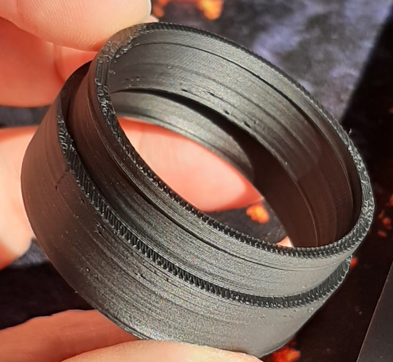

Die ersten Prototypen sind fertig.
Nicht ideal, aber vielleicht reicht das so.
Weiß wer, wie der Druck besser wird?
- Adapter-Lufischlauch-Versuch-1.jpg (150.41 KiB) 4359 mal betrachtet
