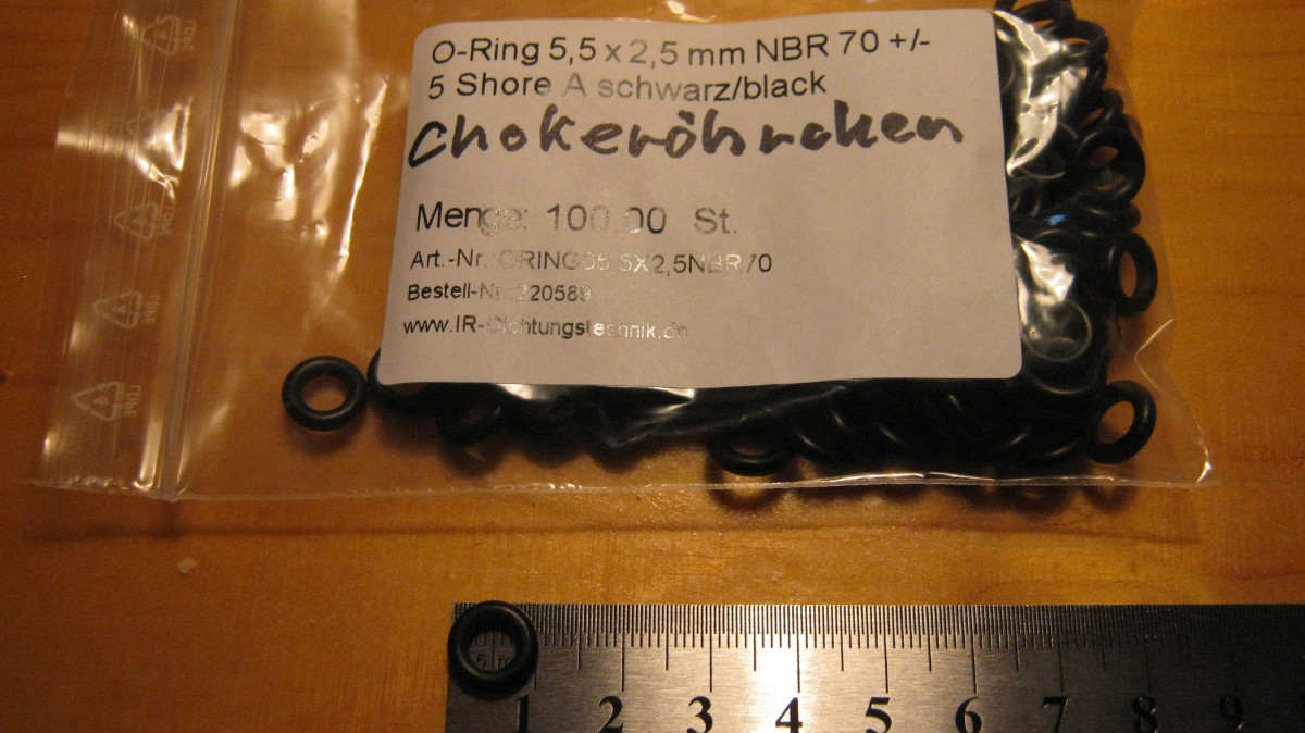

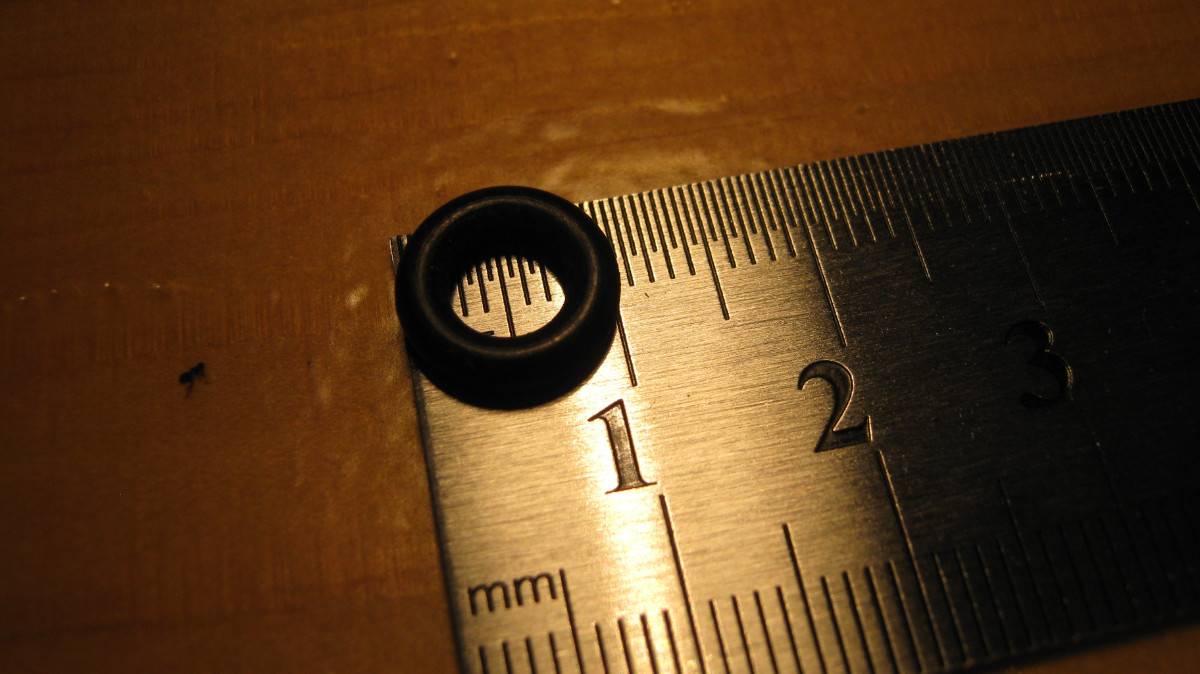

Für die Steigleitung im Schwimmergehäuse benutze ich diesen:
Der wirkt etwas dick (Schnurstärke 2,5) aber steht so noch etwas über, und wird dann beim Zusammenbau gepresst.
Der Durchmesser beträgt 5,5 + (2x2,5) = 10,5mm. Dadurch hält sich der Ring beim Zusammenbau selbst in der Nut und kommt einem nich ständig entgegengeflogen. Der Preis von 6 Cent ist unschlagbar...

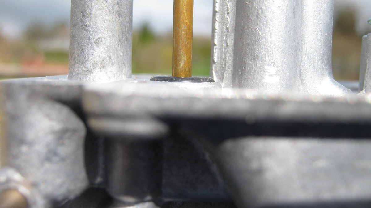

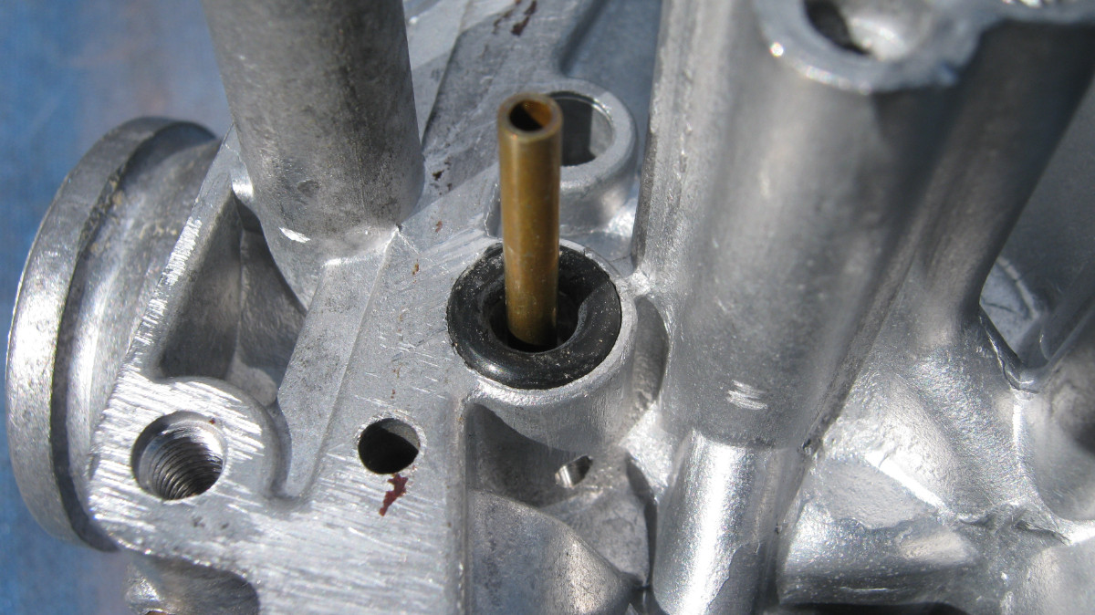

Hier noch Bilder vom Einbau.
Beiträge: 1391
Re: Abmessungen O-Ring Schwimmerkammer
Sieht passend aus.
Top, das klappt :!:
