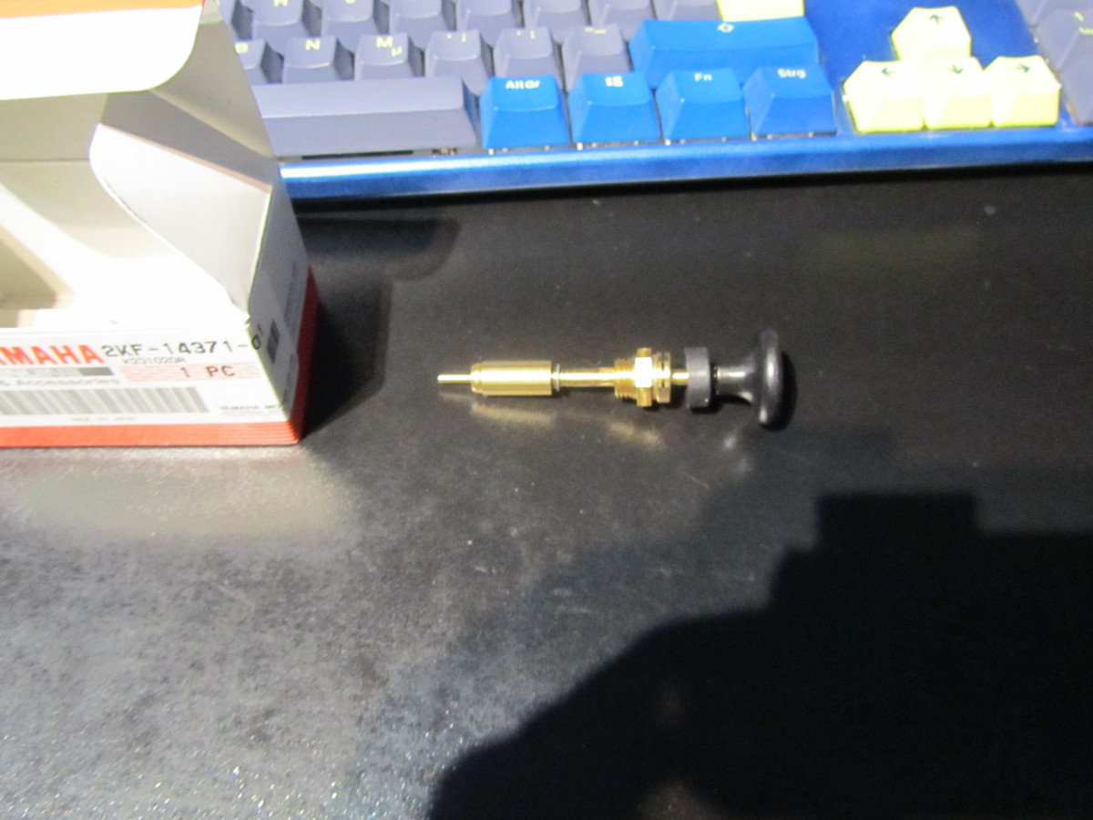

wie kann ich denn den Choke zerlegen?
Bei meinem alten ist die Gummidichtung gerissen.
Bei dem neuen entstehen tiefe Kratzspuren durch die kleine Federklammer in der Mutter.
Das Vorderteil lässt sich nach aussen drücken, da ist ein Federclip. Entfernt man den Federclip kommt eine kleine feder raus, aber das Vorderteil lässt sich nicht abnehmen.

Ja, ich möcht nur wissen, wie das Federbelastete Vorderteil vom Griffstück abgeht.

Den Plastikknopf kann man lösen, der ist gesteckt. Wenn Du mit Vorderteil den Messingzylinder mit Pin meinst - keine Ahnung. Musste da mal was machen weil die kleine Feder und der Sicherungsring gefehlt haben, nix für Wurstfinger.

Ich hätte gerne die Mutter mit neuen Dichtungen auf menem alten Chocke.
Also ziehe ich mal kräftig?

Das Foto lässt da viel Interpretationsspielraum zu.

Lt. CMSNL ist der Knopf abnehmbar.Knopf, Gummitülle und Verschraubung sind Einzelteile.
Beiträge: 5853
Re: Choke zerlegen
Den Kopf drehen, oder ziehen?
Beiträge: 2133
Re: Choke zerlegen
Das verrät CMSNL nicht. Für mich sieht es auf der Explosionszeichnung nicht geschraubt aus.
