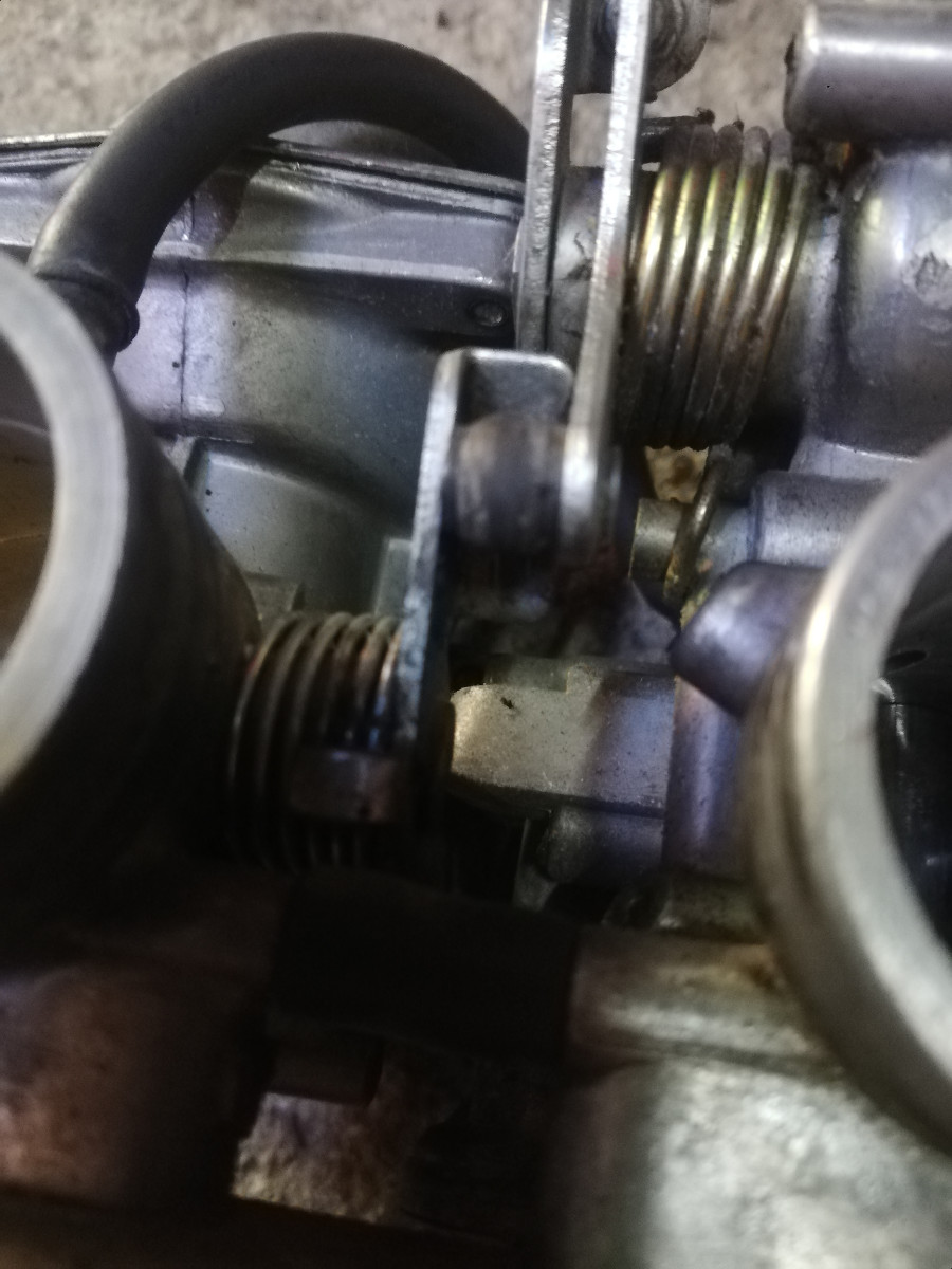

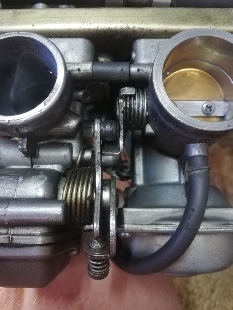

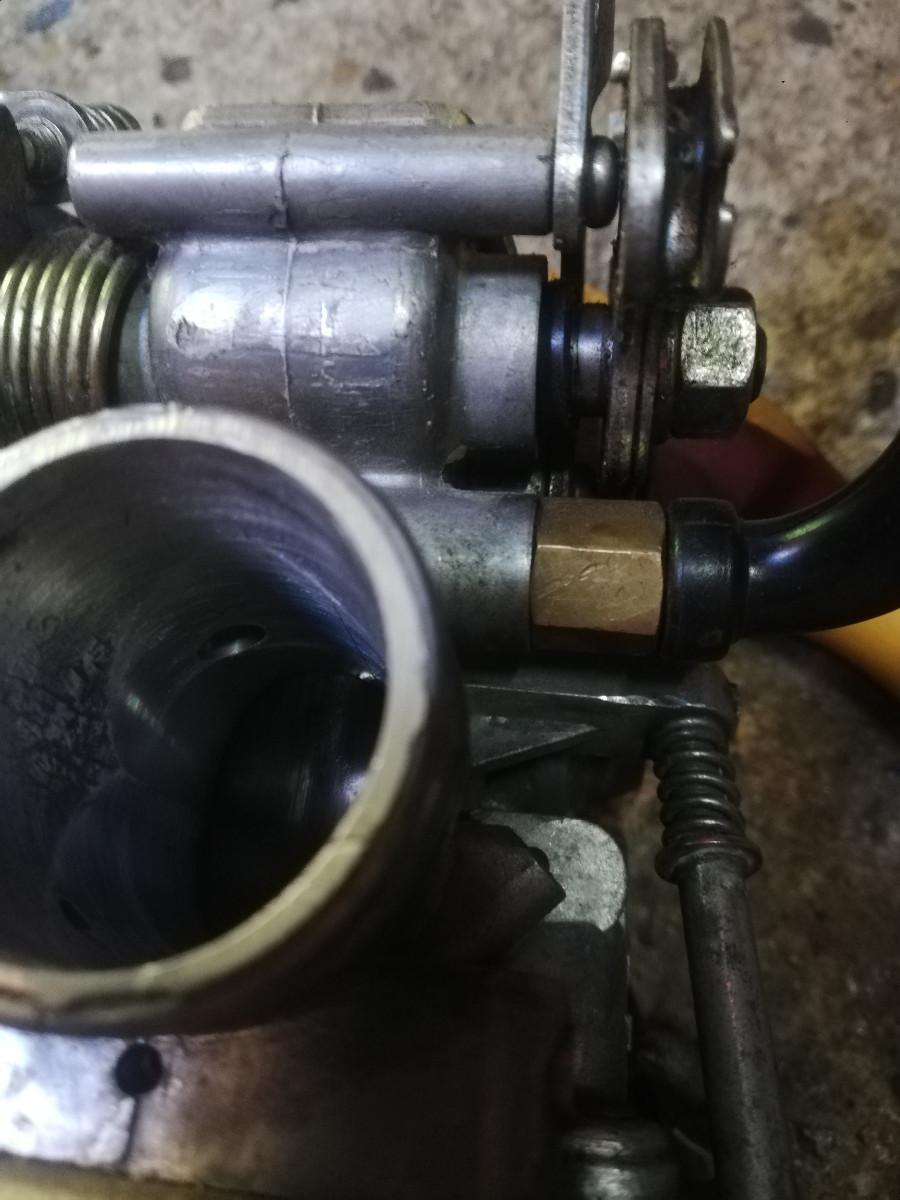

Vermutlich habe ich den Fehler schon selbst gefunden: der Schlepphebel für den zweiten Vergaser reibt an dem seinem Hebel. Es sieht so aus, als würde die Schieberwelle zu weit drüben sitze.
Darauf deutet das Foto von oben/innen hin, und der rausgerutschte O-Ring hinter der Gaszugplatte.

Auch die Vergaser-Tutorials bringen mich nicht weiter. Bei mir sitzt hinter der Platte für die Züge ein normaler O-Ring, anders auf den Bildern dort. M.A.n verhindert aktuell nichts, dass die Drosselklappenwelle Richtung Sek. - Vergaser rutscht und der O-Ring rausrutscht.

Teil ist vergriffen bei cmsnl. In Austria verfügbar, aber zum vierfachen Preis, zuzüglich vierfach Porto.
Ich glaube, das lasse ich mir irgendwo drucken. Die zwei Simmeringe bekomme ich vielleicht beim örtlichen Dictungsspezialisten.
