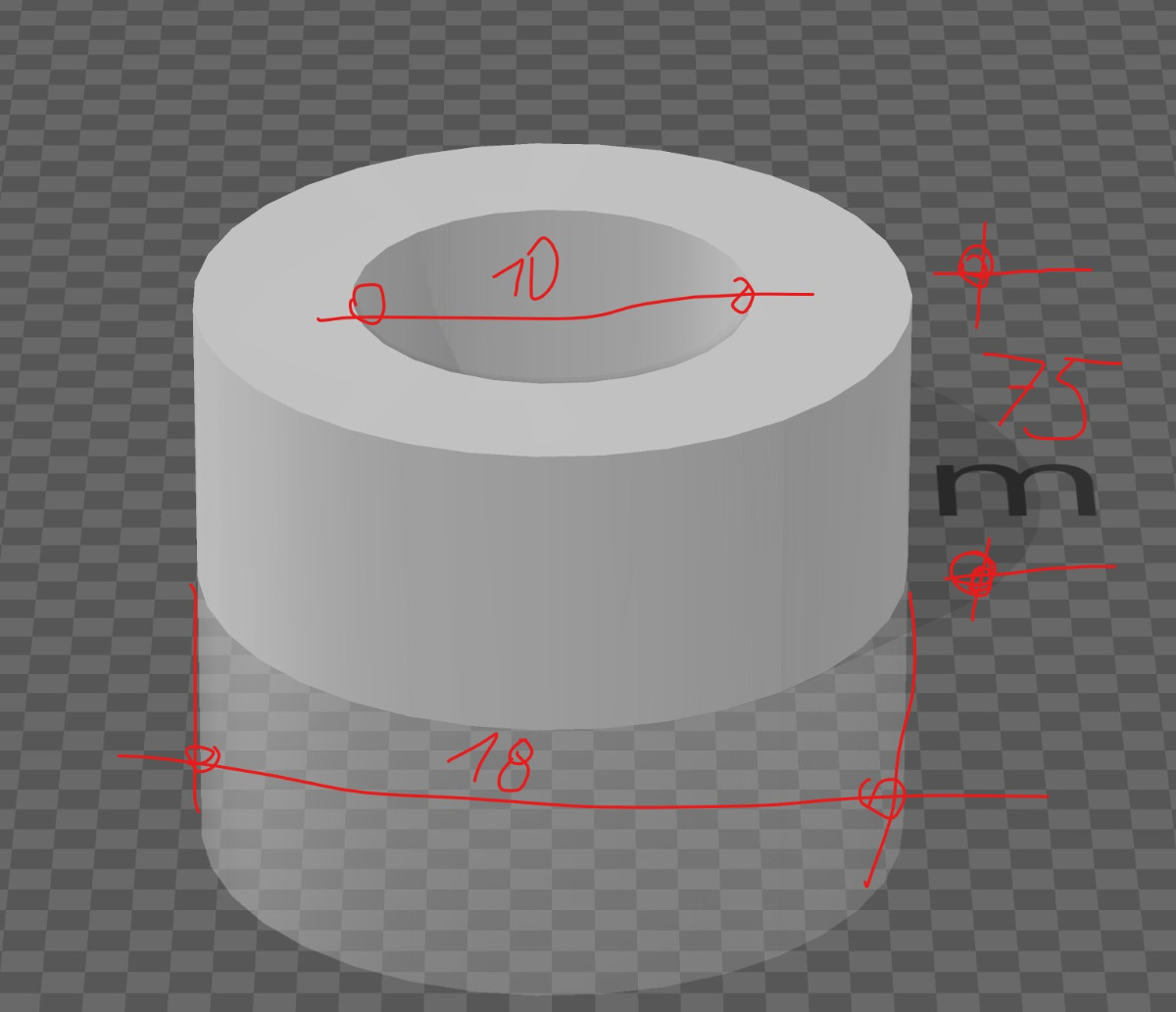

kann mir jemand hier die genauen Abmessungen der hier beschriebenen Kunststoff-U-Scheibe am Vergaser angeben? (Nr.11 auf dem Bild)
Jemand hier im Ort will sie mir drucken.
Ich denke es müsste sein 10x18x7,5 mm. Beim letzten Wert bin ich mir nicht sicher.

hier die Maße:
10x17,8x8
die 17,8 mess ich halt 10x18x8 ist gut.

Ah, dankeschön! Also doch 8 mm Stärke! Ich hatte mein Prosorium auf 8 mm geschliffen und es schien mir etwas stramm.
Dann geben ich das mal mit diesen Maßen weiter für einen Probedruck...

So, nach etwas Anpassung mit der Reibahle passt es. Vermutlich dadurch, dass das Druckmaterial (Filament) beim Abkühlen etwas schrumpft. Aus 18 mm außen sind nun 17,8 geworden.
