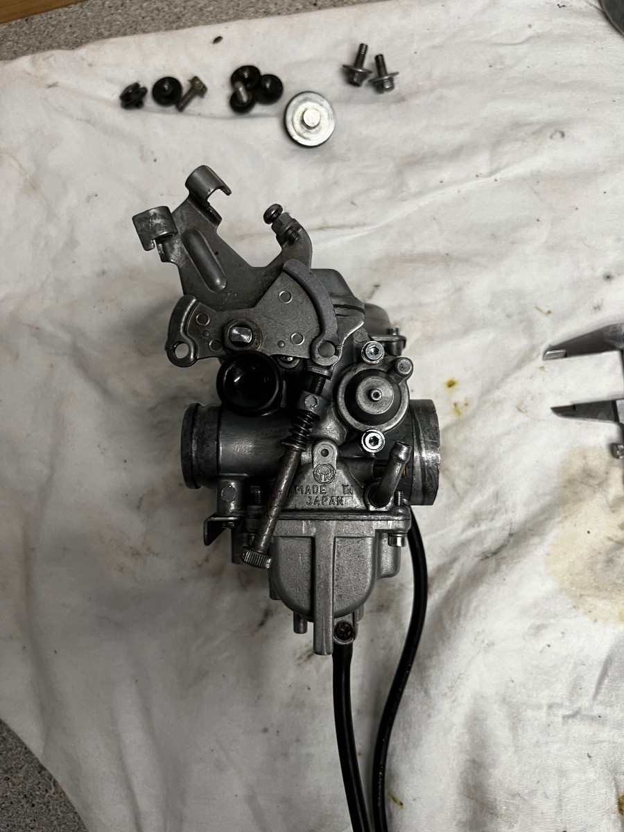

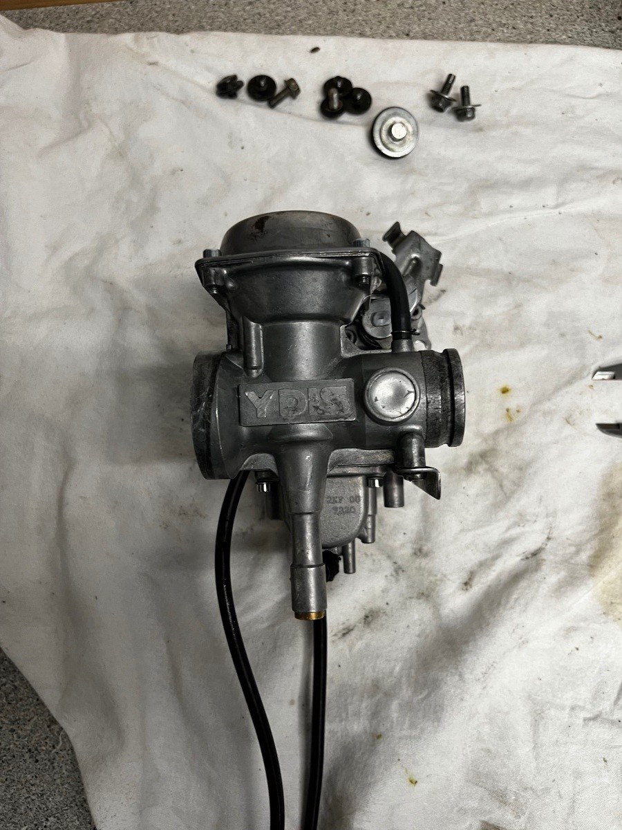

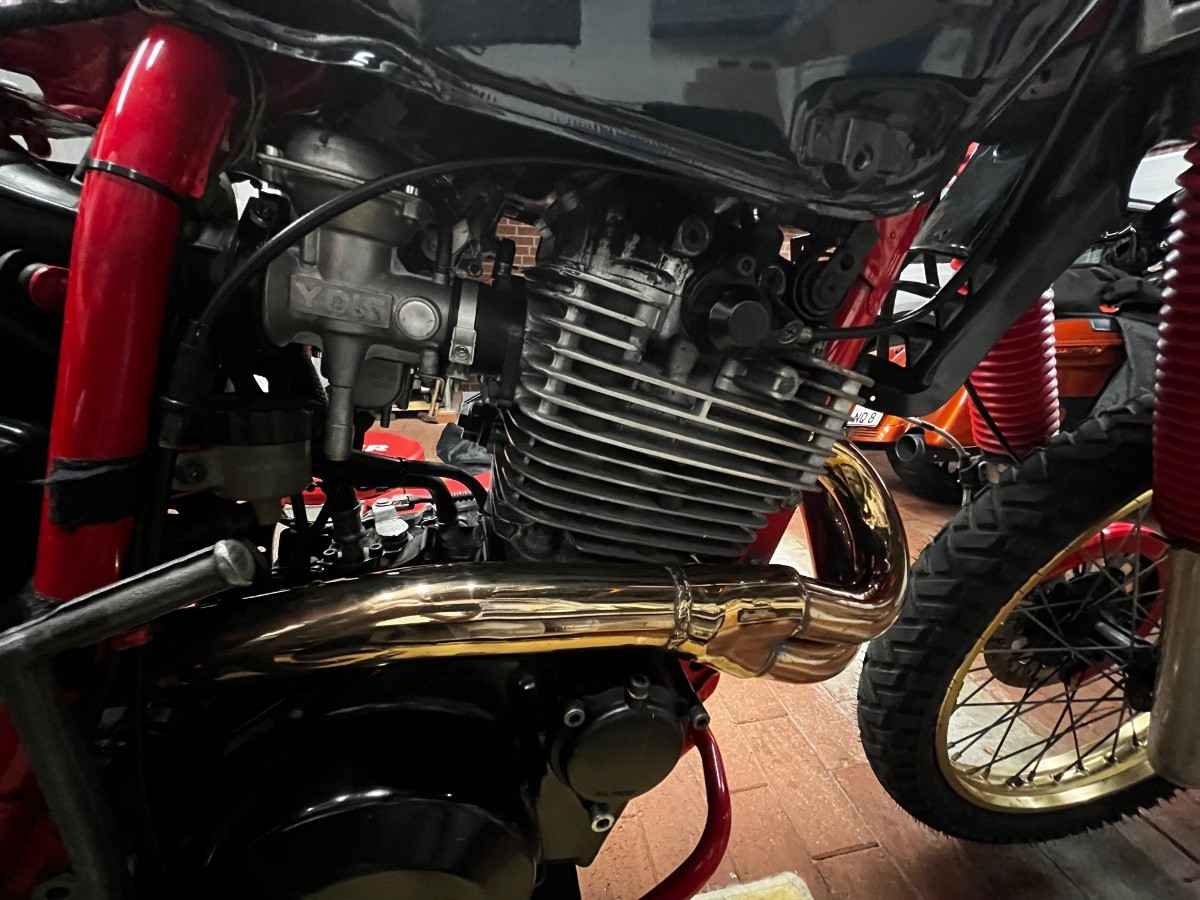

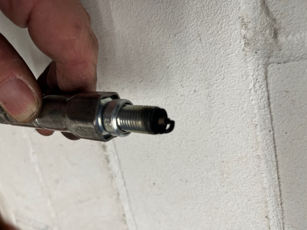

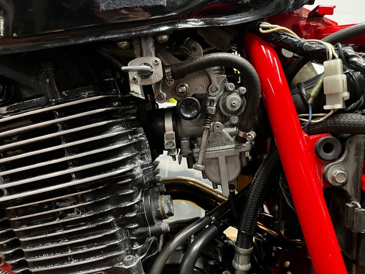

Heute hatte ich wieder Zeit. Was habe ich gemacht:
- Kerzenbild schwarz verrußt, Neue Kerze rein
- KN Filter raus Originalen rein
- Sprit abgelassen, Tank geprüft neuen Sprit rein
- Vergaser ausgebaut, komplett durchgeblasen
- Sieb des Schwimmernadel Ventils gereinigt
- Schwimmerstand durch biegen auf 25mm gestellt
Probefahrt: ca. 20 Sekunden dreht sie schön die Gänge durch. Dann fängt sie bei ca. 5000 U/min das Rucken an und hört auch nicht mehr auf. Drehzahl verringern ändert auch Nix. Nach ausrollen kann ich das genauso wiederholen.
Meine nächsten Schritte: Kerze nochmal anschauen und Schwimmerstand mit Schlauch messen. Habt ihr noch Ideen?
Anbei noch die gewünschten Bilder

Beiträge: 5853
Re: Unterstützung weiteres Vorgehen an meiner 2KF
Wie man sieht, waren die hinteren Schläuche nicht dicht.

Beiträge: 5853
Wenn du so die Schellen festziehst, stellts den Kragen auf und du kannst durchkucken. Und umso fester du die Schelle ziehst, desto größer wird der Spalt.
Wenn das dicht war (ist), fress ich nen Besen. :mrgreen:
