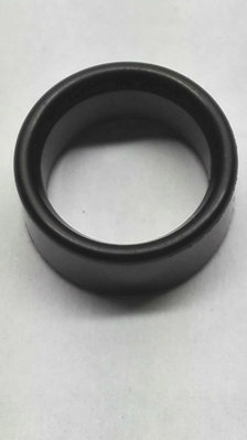

Moin Moin,
vielleicht hat jemand das gleiche Problem, hier die Yamaha-Bestellnr. und ein Bild vom Dichtring, der 2,80 € kostet.
Luk
Re: Dichtring Ölsteigleitung
Aaaah, super, DANKE!
Ich würde das auch gleich auf meinen Tenere-Seiten einpflegen wenn ich darf?
