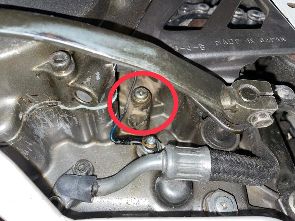

Kleines Update:
Bin nun endlich dazu gekommen weiter zu schauen. Gestern habe ich den Motordeckel am unteren Dichtungsbereich mit Mehl versehen und die XT 5-10 Minuten laufen lassen. Sprang nach 1,5 Monaten beim ersten Kick an 🙂
Öl war vorher keins vorhanden, habe natürlich den Dichtungsbereich nochmal gesäubert. Unmittelbar nach dem ich sie ausgeschaltet habe war immer noch alles trocken. Werde gleich mal schauen wie das Bild heute ist.
Welche Funktion hat eigentlich diese Schraube?
MatthiasG

Re: Erneute Undichtigkeit am Lichtmaschinendeckel
Beitrag von MatthiasG »
Das sollte die Schraube sein, welche die Welle zur Kupplungsbestätigung sichert.

Beiträge: 1183
Es ist tatsächlich alles trocken. Seltsam. Vielleicht waren es a Ölreste, die außerhalb der Dichtung waren.
Nur die oben genannte Schraube ist leicht feucht. Vielleicht sollte ich die nochmal wechseln.
Beiträge: 1541
Nicht die Schraube selbst wechseln, sondern die Dichtung drunter 😀
Unwahrscheinlich, dass dort etwas undicht geworden ist.
Nur wenn da mal jemand rumgepfuscht hat.
