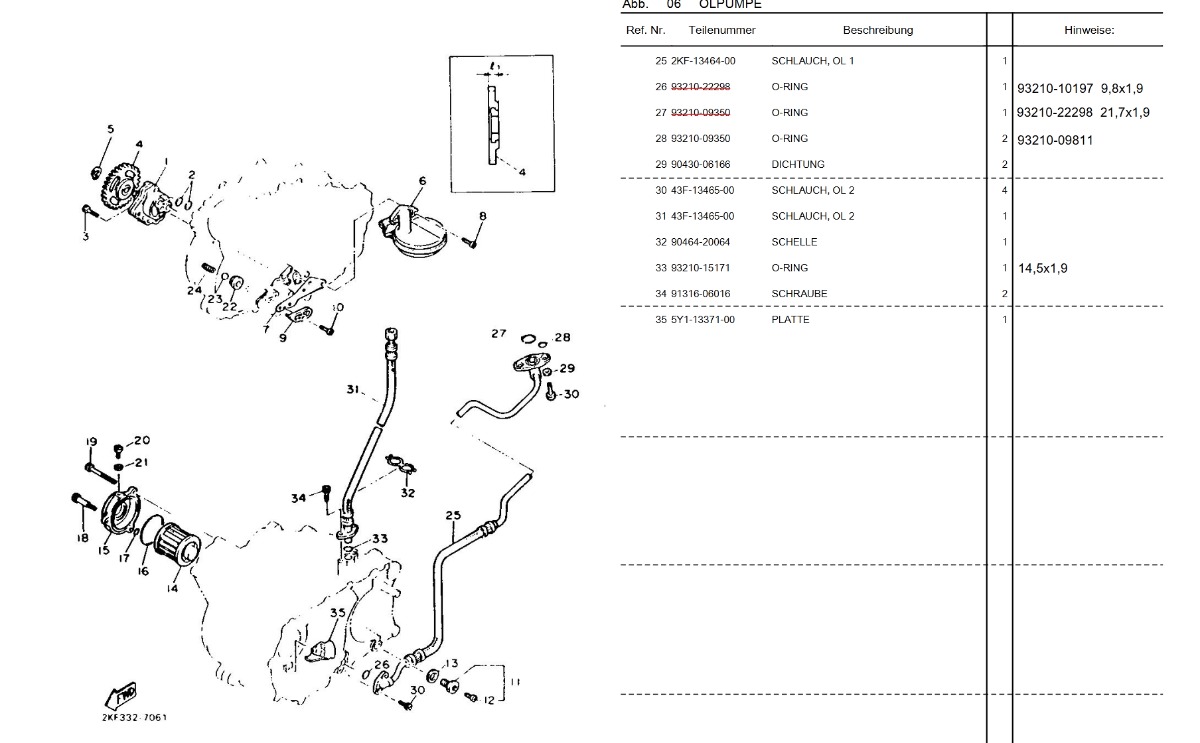

Ich bin auf der Suche nach den Maßen für die O-Ringe zum Abdichten der Ölleitungsanschlüsse von und zum Motor. Kann hier jemand helfen?

Folgende Maße sind mir bekannt, aber ohne Gewähr:
