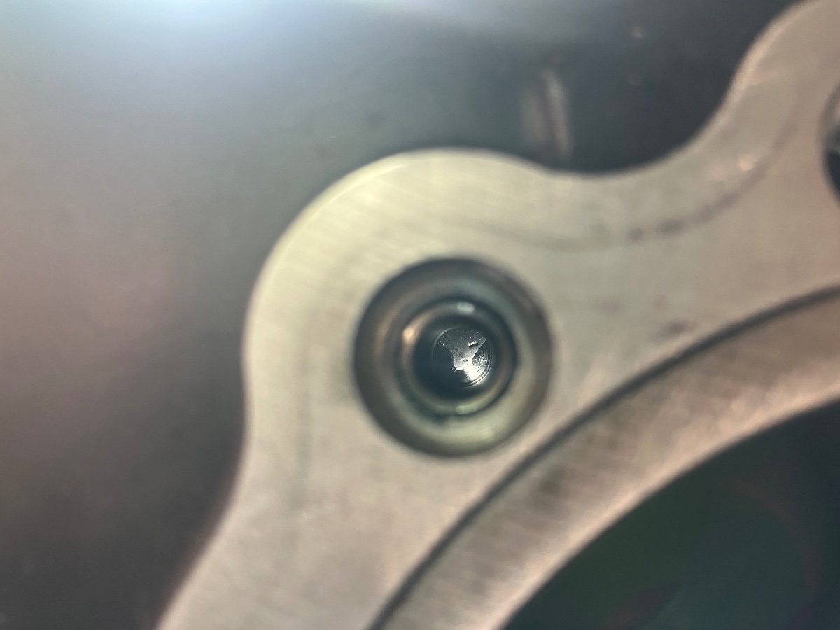

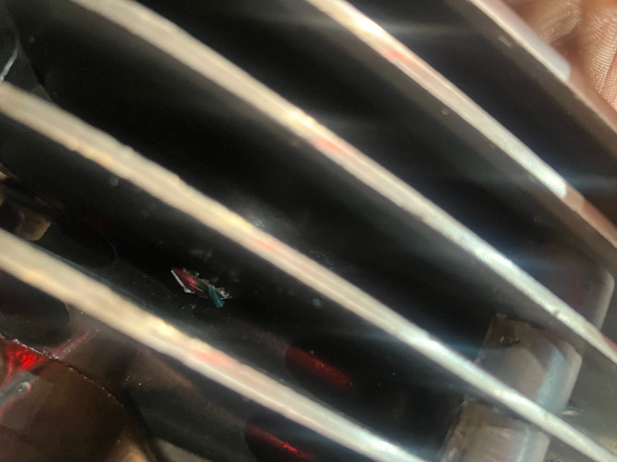

Leider hat mein Motorenbauer die zu tief gebohrt und ist leider durch, kann ich das trotzdem so lassen oder ist der Zylinder jetzt futsch?

In dem verlinkten Fred (oben) ist alles gesagt.
Such ma nach "durchbohren"

Danke für den Hinweis!
Stichwort "durchgebohrt" bringt Ergebnisse zu einer Reparaturmethode.
Den so reparierten Zylinder hab ich einige 1000 km gefahren, an dieser Stelle kam kein Öl.
