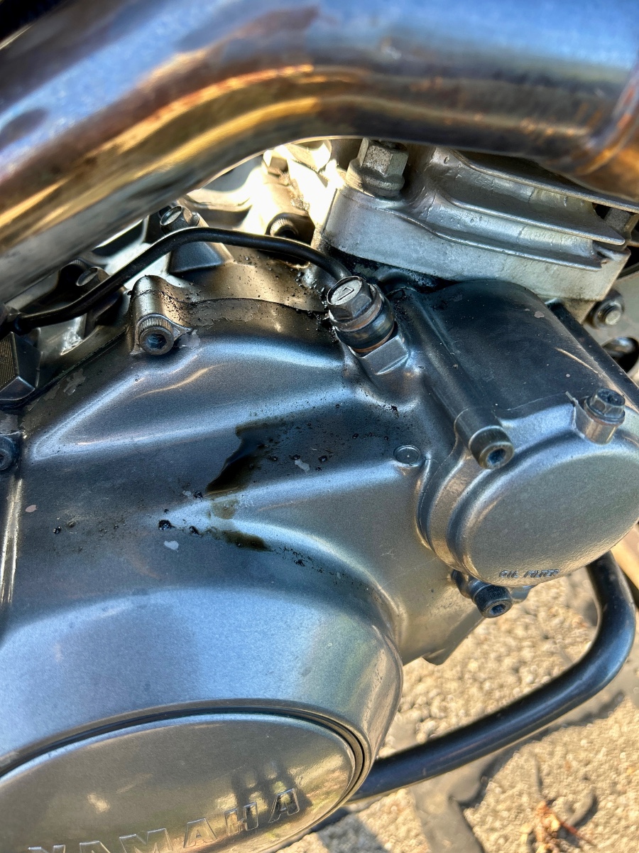

Mir ist vor kurzem aufgefallen das ich nach ein paar Minuten Fahrt eine Ansammlung von Öl an der rechten Motorseite (wie im Bild zusehen) habe.
Weiß jemand was das eventuell sein könnte? Ich hatte natürlich einen Schreck und bin direkt vom schlimmsten ausgegangen.
Das ist Öl. Motoröl um genau zu sein.
:lol:
Aber wichtiger: Welche XT hätten wir denn hier?
Und: Saubermachen. Erste Vermutung wäre jetzt die Ölleitung, daß da die Kupferringe nicht mehr dicht wären. Aber nur eine Vermutung.

Es handelt sich um eine 3UW 1993

Wie gesagt: Ich vermute, daß es da an einem der Kupferringe der Ölleitung zu den Getriebezahnrädern liegt. Eventuell auch an der Fußdichtung, aber die schwitzt eher nur, wie bei dir.
