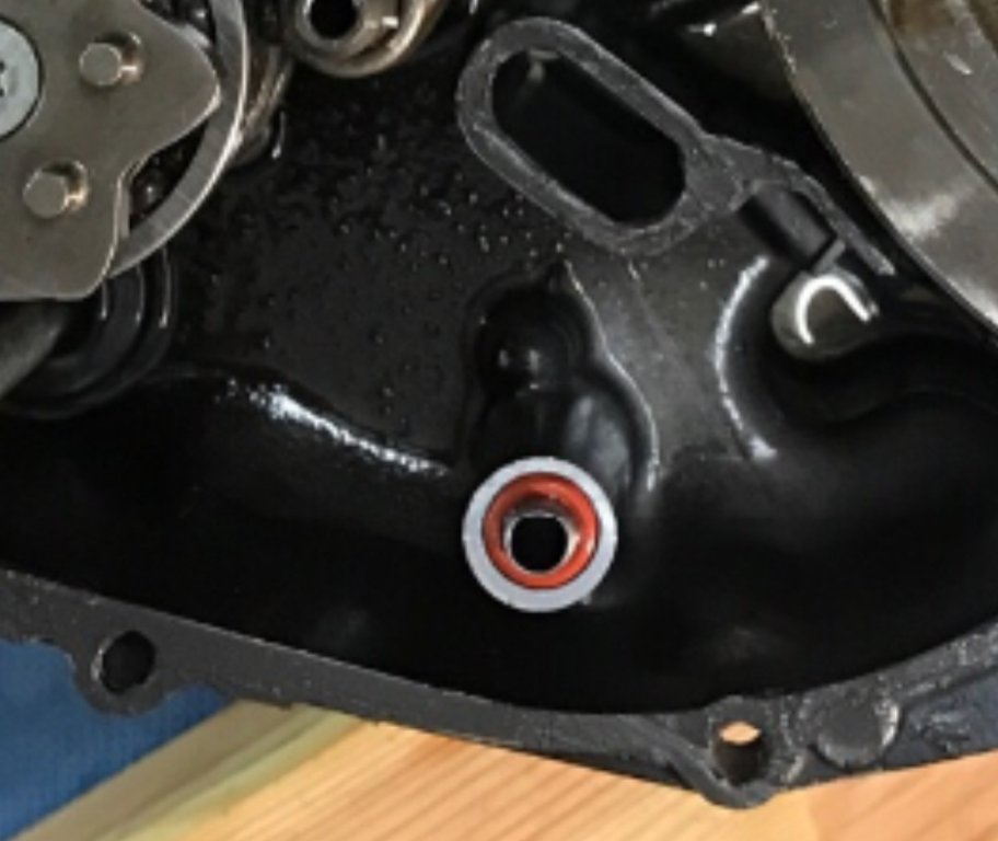

Hi zusammen, tragt ihr die Dichtpaste auch auf die runde Fläche um die Ölleitung auf, wo die 8mm Passhülse mit Dichtring eingesetzt wird? Auf dem Bild von XTSucher ist der O-Ring rot. Spricht was dagegen den O-Ring vor dem Einsetzen mit Dichtpaste einzustreichen? VG
