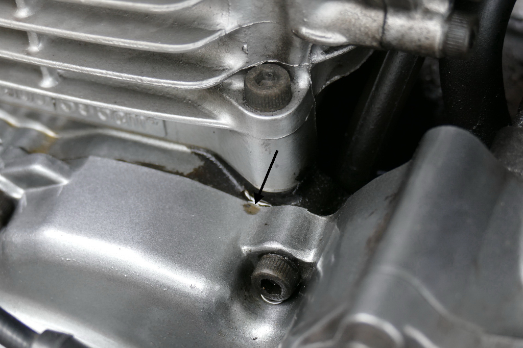

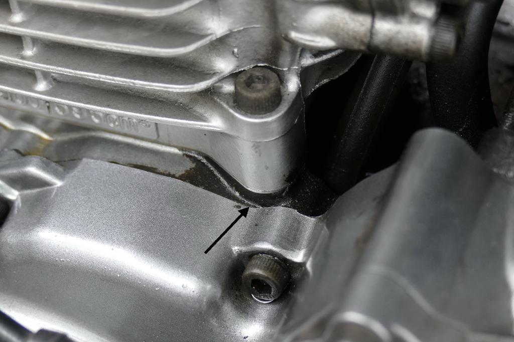

hier nochmal Bilder mit Pfeilmarkierung des Ölaustrittes ; mir scheint, es leckt zwischen Rumpf und Gehäusedeckel :

Das ist nur die Fußdichtung. Wozu Werkstatt ???
Kopf- und Fußdichtung kosten um die 40-50€.
Das ist in einem halben Tag gemacht, wenn nicht mehr dazu kommt (Getriebe).
Nachtrag: Kommt es zwischen Fuß und Rumpf raus oder zwischen Deckel und Rumpf ?
Bei zweiterem kostet die Dichtung keine 5€ und ist in 10 Minuten erledigt.
UNQUOTE

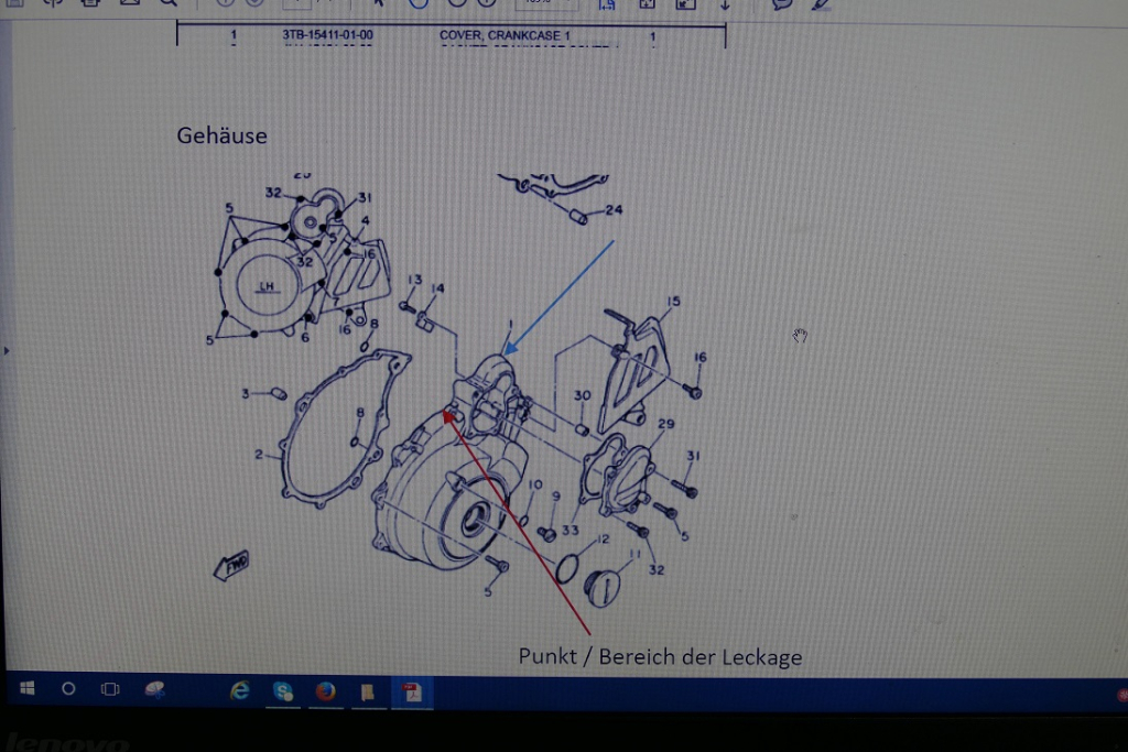

Was bezeichnest Du denn als Gehäuse ? Du meinst den Deckel über der Lichtmaschine ?
Dazu reicht es den Zossen auf die rechte Seite zu legen, mehr als nen 5er Inbus, ein Kreuzschlitzschraubendreher und einen 10er Schlüssel brauchst Du nicht zum entfernen. Deckel runter, Dichtflächen gut saubermachen, neue Papierdichtung hauchzart mit Öl einreiben und in umgekehrter Reihenfolge wieder zu montieren. Inbus werden mit 10Nm angezogen. Fertig. Da fällt auch nix raus und man kann auch nix falsch montieren. Auch das Öl kann drin bleiben.
Wenn es die Fußdichtung ist (das Teil zwischen Zylinder und Rumpf) dann ist das etwas mehr und da würde ich einem unerfahrenem Schrauber raten, sich Hilfe dazu zu holen, bzw mit dem Mopped zu jemandem fahren, der ne Werkstatt hat.

Scheint aber von oben zu tropfen und nicht aus der FD gequetscht zu werden....

Der Schlauch ist es nicht zufällig? Die werden gerne am Anschluss porös.
Weil da hinten in der gegend haste ja viel Siff.
Du kannst mal probieren, ob eine Schraube da in der gegens lose ist oder durchdreht.
Bitte nicht versuchen durch festziehen das dicht zu bekommen - die Gewinde sind schnell überdreht.
Wenn ne Dichtung beschädigt ist, kannst du so fest ziehen wie du willst, bringt alles nichts.

Zunächst aber ' Definition Gehäuse' :

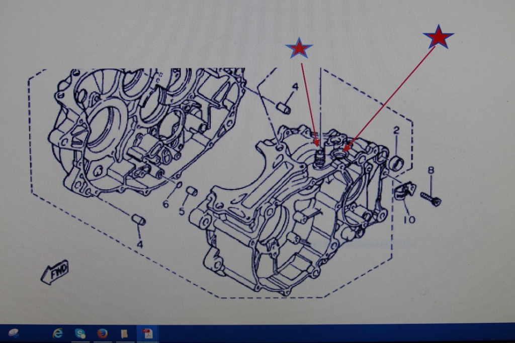

Anbei noch eine Frage : kannst Du mir sagen, was das für 2 Öffnungen / Schläuche im Motorblock sind ? Die 'linke' ist wohl Entlüftung, aber die Recht ???

Zu deinem ersten Bild. Das ist die Abdeckung der Lichtmaschine, man spricht auch von linken Seitendeckel.
Das zweite Bild.... die rechte "Öffnung" ist die Kupplungsbetätigung. Da steckt der Ausrückarm drin, der die mechanische Verbindung zwischen Kupplungszug und der Stange herstellt, die den Kupplungskorb öffnet, so dass kein Kraftschluss mehr vorhanden ist.
