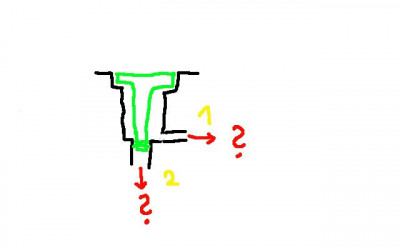

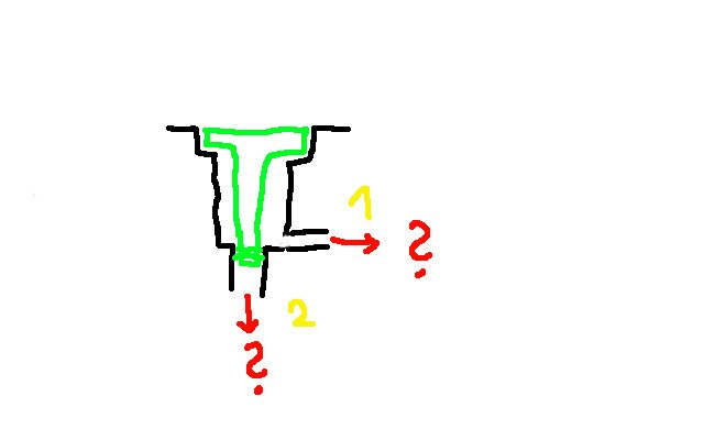

Hab mir die Sache mal genauer angesehen.
Da sind zwei Kanäle:
Kanal 1 geht rechts weg.
Kanal 2 geht nach unten - hier steckt bei älteren Modellen der Ausrücker drin.
Der Stopfen steckt anstatt dem Simmerring drin und dichtet auch genauso ab.
Der Stöpsel hat aber auch unten zwei Dichtnasen, die aber nicht wirklich dichten. Warum? Damit nicht zuviel von Kanal 1 in Kanal2 (runter in den Motor) läuft?
Moment mal => dann wäre in den Bereich auch Druckverhältnisse wie unter der Kurbelwelle/Motor.
Kanal 2 müsste ja eigentlich ums Eck gehen, da wo bei älteren Modellen die Druckstange drin war. Müsste ziemlich mittig im Getriebe liegen.
Kanal 1 müsste dann doch mit den Bereichen hinter den einseitig gedichteten linken Wellenlagern verbunden sein.
Bzw das ist der Bereich hinter der Kupplungswelle.
Stimmt das?
Kann ich Kanal 1 zumachen, Kaltmetal etc?

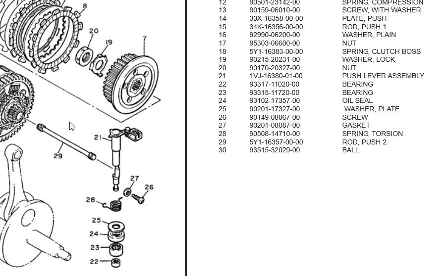

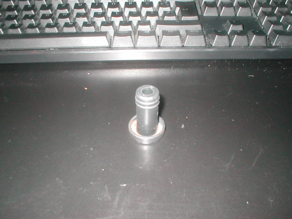

Re: 3tb Stöpsel Kupplungsbetätigung rausgeflogen
Die Nuten sind wahrscheinlich für O-Ringe da.
Und die O-Ringe sind wahrscheinlich statt der Nadellager da, die sonst den Ölraum nach unten abdichten würden.
Ich hab leider keine Explosionszeichnung von Deinem Modell. Aber zieh Dir die doch bei Yamaha (Fahrgestellnummer eingeben) und schau das nach.

Ich wollte einen Alustöpsel machen, oben ists 28mm, dann 21,5 (oberer lagerdurchmesser) und da 17, irgendwas.
Und genau hier liegt das Problem:
Die 17, irgendwas muss ich aufs 10tel genau hinbekommen und diesen einkleben.
Der obere ölkanal wird vom original Stöpsel ausgegrenzt - scheint nicht wichtig zu sein.
Drunter ist noch ein Kanal (nicht auf der Zeichnung), der aber der Ölzulauf für die Kupplungswelle ist - und der Kanal darf nicht "überfahren werden"
Die beiden Kanäle liegen 5mm auseinander - die bekomme ich mit nem Drehteil schwer dicht.
Den Alustöpsel hätte ich oben länger gemacht, so dass er am Anlasser ansteht und so nicht raus kann - deshalb die Überlegungen.
Den originalen Stöpsel gibts neu - ich werde das aber nicht machen. Das gefällt mir so nicht.
