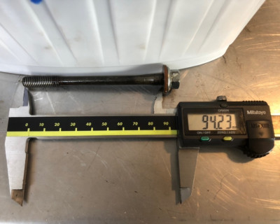

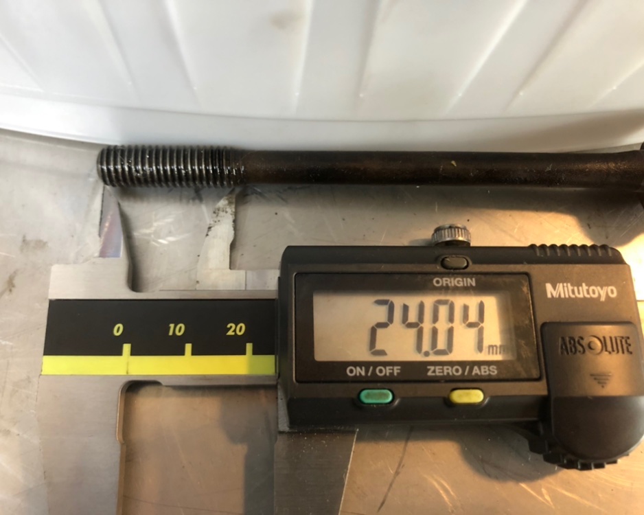

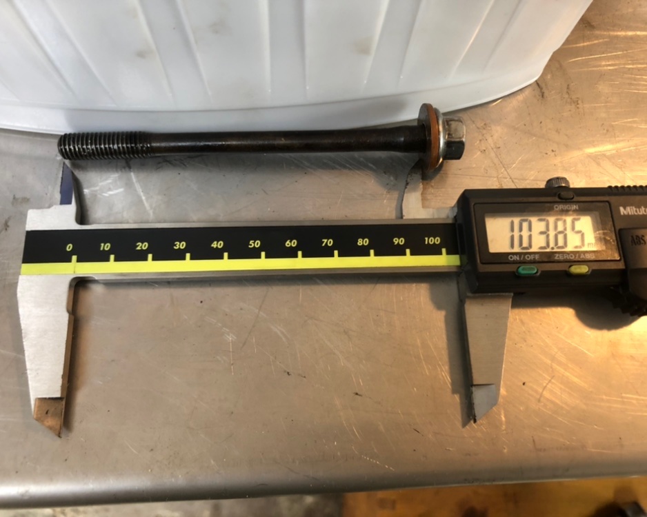

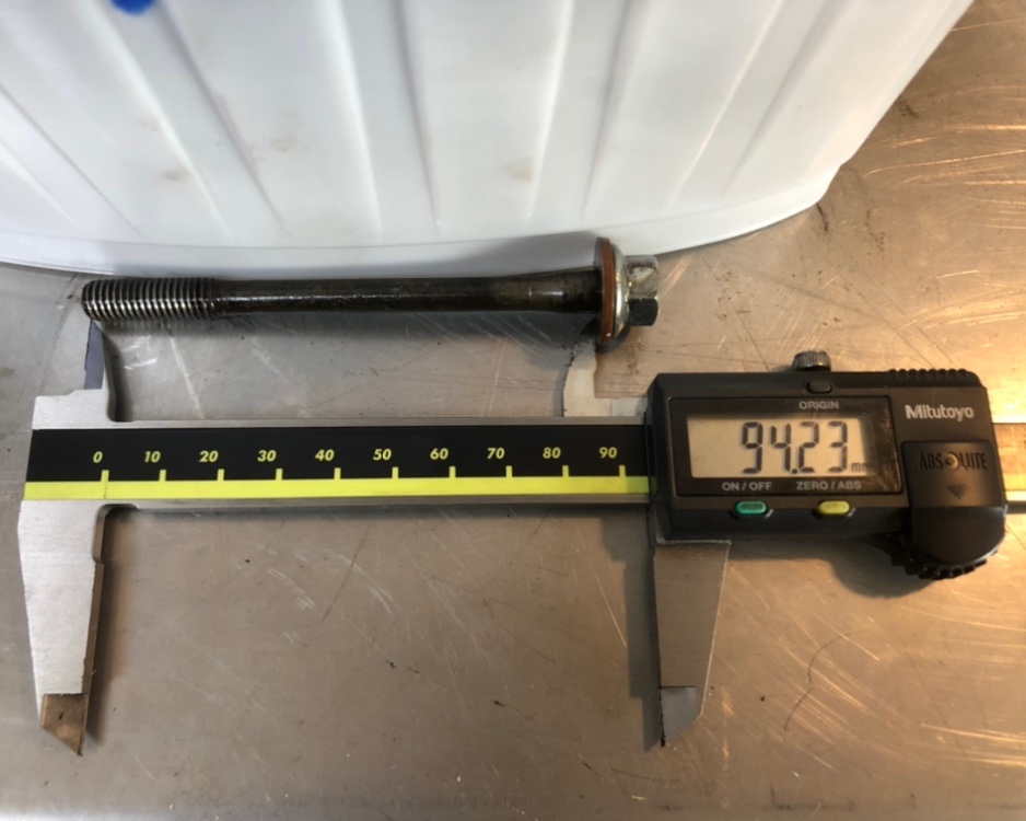

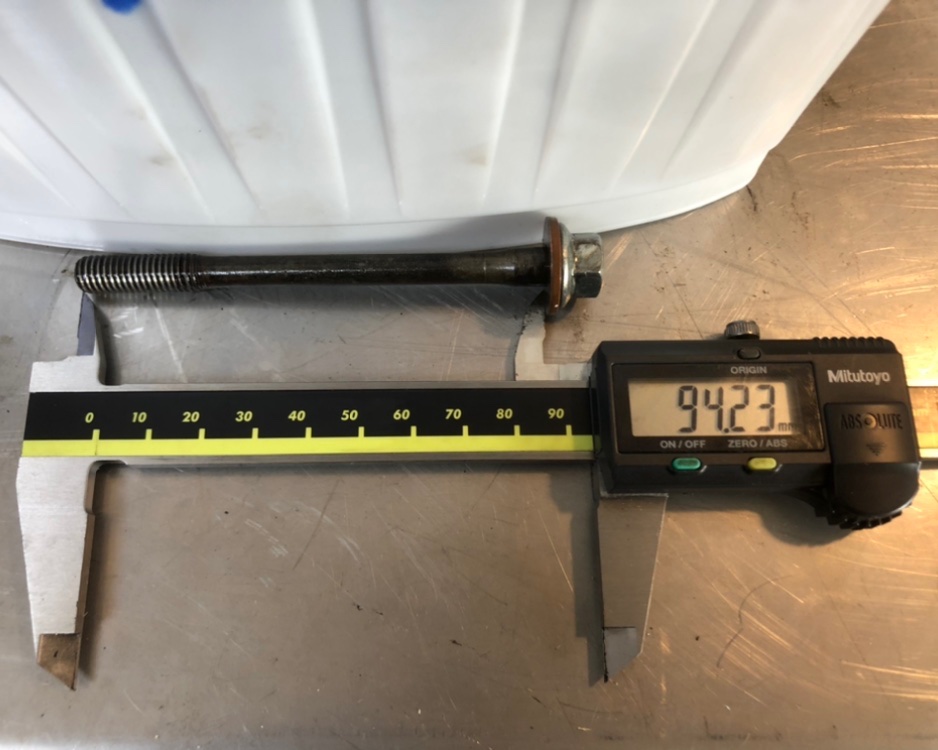

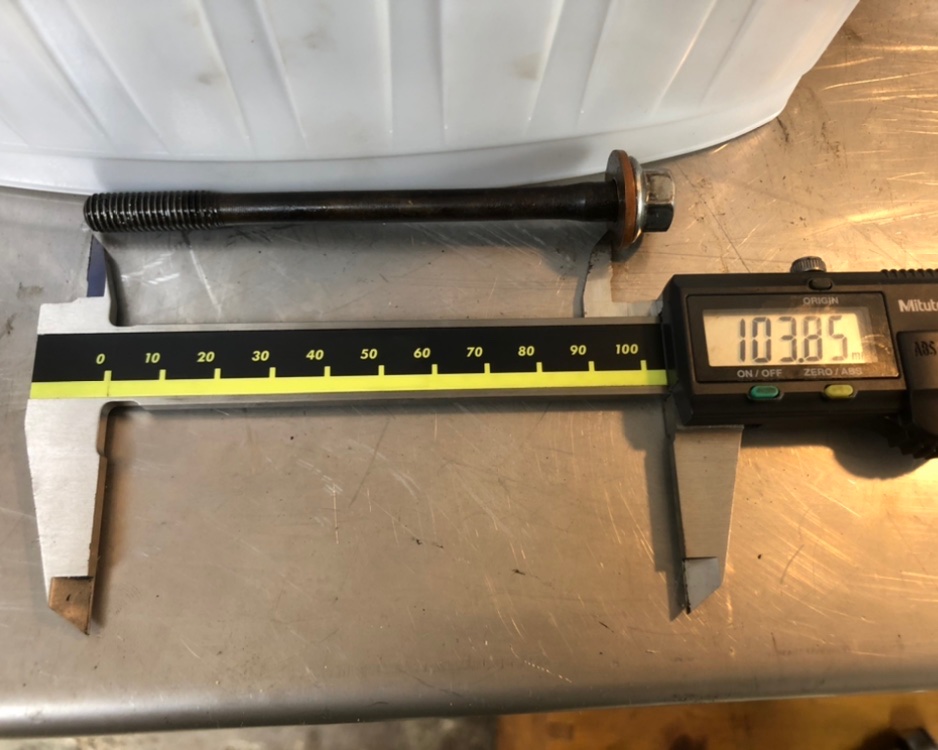

ich habe nochmal nachgemessen:
- lange alte Schraube: 104mm (Scheibe montiert), Gewinde 24mm
- kurze alte Schraube: 94mm (Scheibe montiert), Gewinde 24mm
Leider habe ich nur alte Schrauben, aber davon genügend um zumindest 4 lange alte zu benutzen.
Da die Gewindelänge an der Schraube nur 24mm beträgt sind die 28mm Helicoils ausreichend.

(Neue 114mm Schrauben anstatt von Helicoil/Buchsen zu verwenden ist mE für das beschädigte Gewinde nicht sinnvoll, da dann nur 10mm intaktes Gewinde zur Verfügung stünden (114mm-104mm). Das Gewinde ist auf volle 24mm Länge defekt, da die Schraube ab ~20Nm Anzugsmoment durchdreht.)

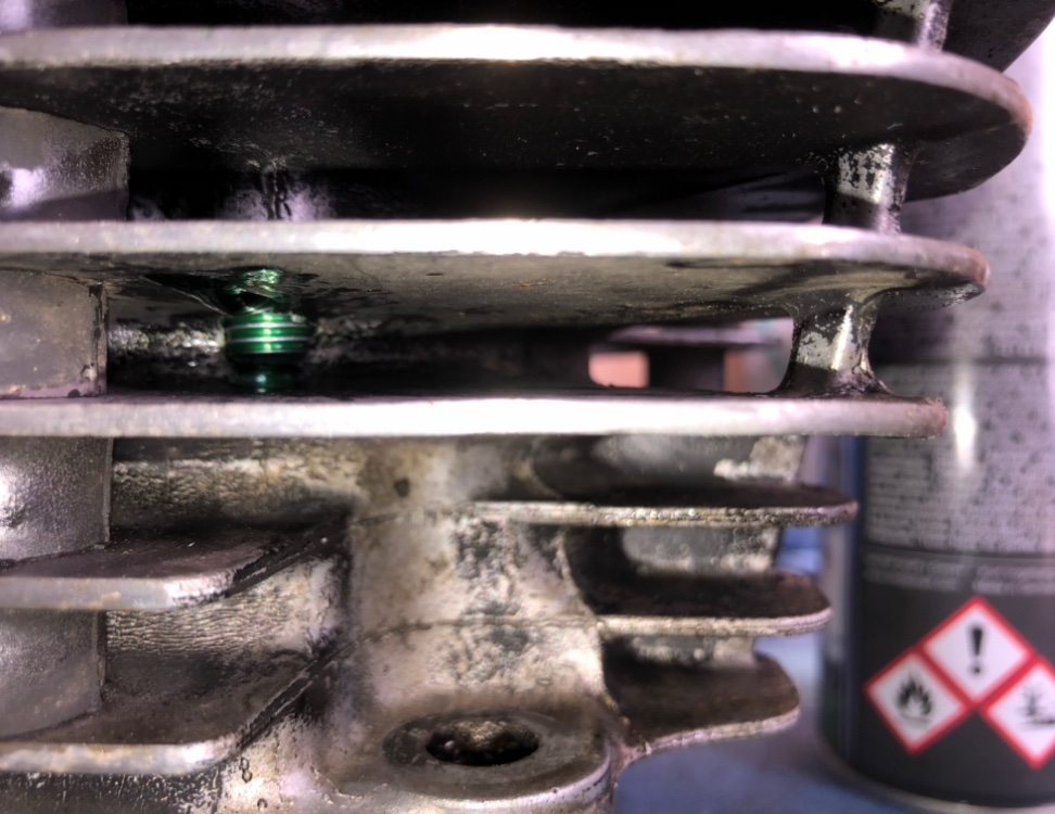

So weit bin ich heute gekommen.
Die durchgebohrten Gewinde habe ich versucht mit M8x8 Madenschrauben und Schraubensicherung mittelfest abzudichten - hat nicht funktioniert 😀 Scheisse.
Egal ist jetzt zusammengekloppt. ich hoffe die Unterlagscheiben unter den Zylinderkopfschrauben halten halbwegs dicht.
Links passen GERADE SO die 104er Schrauben rein.
Die hintere hat sogar auf der Madenschraube aufgesetzt, die unten aus dem Loch ca. 4 mm rausschaut. Habe dann zwei Unterlegscheiben untergelegt. (Ist jetzt sicher doppelt so dicht. Bzw. dreifach mit der Madenschraube unten noch 😀😀)
Rechts hats mit den 104er Schrauben gut aber auch nur GERADE SO geklappt.
Also die 114er Schrauben kann ich beim alten Zylinder nicht empfehlen, die würden unten aus den Löchern rausschauen.
