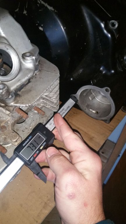

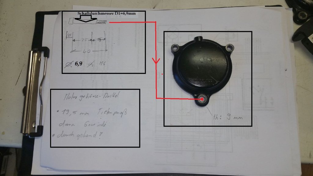

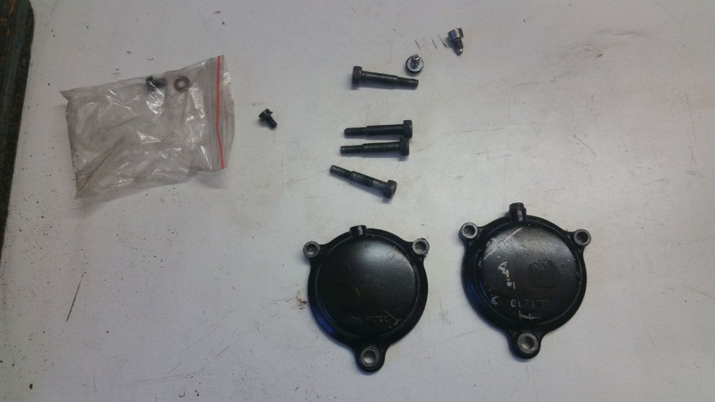

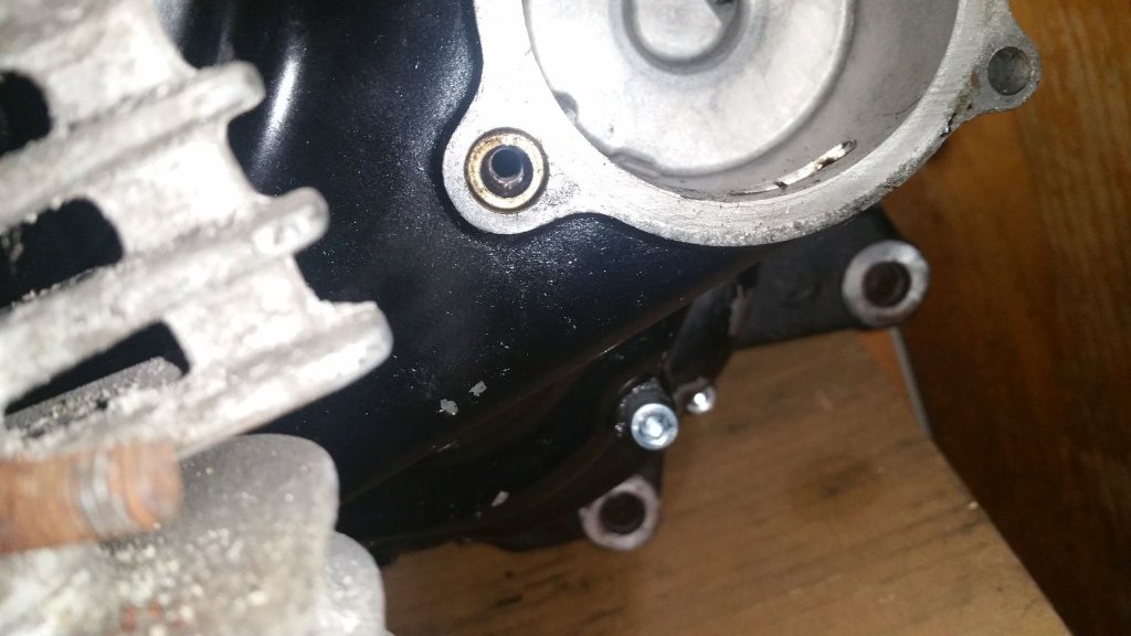

Ich vermute mal, dass nicht Deine Spezialschraube - an der Stelle ist es immer eine spezielle Schraube, Maße folgen - das Problem ist, sondern dass das Gewinde im Kupplungsdeckel (dem Motorseitendeckel) nicht durchgehend und nicht tief genug ist. Entweder steckt etwas im Gewindeloch oder jemand hat eine geschlossene Gewindebuchse eingesetzt und ein Sackloch gebaut. Deswegen wurde bei Dir zwischen Ölfilterdeckel und Schraubenkopf auch ein Distanzstück in Form eines Kupferdichtrings eingebaut - da sonst die Schraube an dem Deckel gar nicht oder nur wenig anliegt. Soweit die Spekulation.
Hier ein paar Maße und Pics:
1) die Schraube hat eine Länge von 40mm, davon sind 15mm Gewinde M6 und 25mm dickerer Schaft mit 6,6mm Dicke. Der Schraubenkopf ist in der Länge nicht mitgemessen. Siehe Bild #1
2) der Ölfilterdeckel ist an der Stelle der unteren Schraube ca. 9mm dick. Siehe Bild #1
3) der Motorgehäusedeckel (= Kupplungsdeckel) hat ein Durchgangsloch; das Durchgangsloch hat zusätzlich Radialbohrungen, die Teil des Ölkreislauf sind. Die Schraube ist mit ihrem Schaft extra darauf ausgelegt und kann nicht durch eine Normschraube mit dünnerem M6-Schaft ersetzt werden! (siehe Punkt 1)
Das Gewinde im Deckel beginntnach ca. 19,5mm Tiefenmass, gemessen von der Dichtkante des Deckels aus. (siehe Bild #2 und #3)
Vergleich' einfach mal bei Dir, wie es in dem Deckel ausschaut. Dazu musst Du den Kupplungsdeckel nicht demontieren. Wenn Du die Maschine sachte auf einen weichen Untergrund (bspw. einen Teppich oder auf die Wiese)nach links legst, läuft Dir auch kein Öl aus. Den Tank vorher schliessen oder abbauen (wenn voll) und den Vergaser über die Ablass-Schraube leeren oder leer laufen lassen.

Das Ablassschraubenkonstrukt hat Yamaha an mehreren Modellen verbaut, und es gibt die Schrauben in unterschiedlichen Längen. Eventuell ist Deine Problemschraube nur optisch ähnlich, schaut auch nachgeschnitten aus ...
Ich hab meine an der 2RX mal mit 38 mm (ohne Kopf) gemessen.Wenn Du mir Deine Schraube schickst, dreh ich sie Dir passend nach meiner Originalschraube. Schick den Deckel mit, dann kriegst Du ihn auch verbessert zurück ... Weiteres per PN bei Interesse.

ich glaube das Rätsel ist gelöst. Bei meinem Motorgehäuse (Kupplungsdeckel) beginnt das Gewinde bereits nach 14mm, nach 40mm ab Gehäusedicktfläche endet das Gewinde in einem Sackloch - ich gehe daher davon aus dass hier mal mit Helicoil gearbeitet wurde.
Das erklärt jetzt warum ich die Schraube nicht weit genug hineindrehen konnte und warum der Gewindeauslauf so verdrückt ist.
Ich werde daher mit passenden Unterlegschrauben unter dem Schraubenkopf sicherstellen dass das Gehäuse wieder gegen den Kupplungsdeckel gezogen wird.

Wenn es wirklich ein richtiges Helicoil ist - es gibt ja noch andere Gewindeeinsätze, bspw. von Würth - dann ist es eigentlich für ein Durchgangsloch vorgesehen! Der normale Helicoil-Einsatz sieht aus wie eine gewickelte Feder mit einem gebogenen Draht am schluss, sodass das ganze beinahe wie das Durchschnitts-Symbol in der Mathematik aussieht. Das "Schwänzchen" hat eine Sollbruchstelle und kann und soll nach der Montage abgebrochen werden. Leuchte mal rein, oder vielleicht hast Du so ein Mini-Endoskop. Und schau bei der Gelegengeit, ob die radialen Ölbohrungen offen geblieben sind.
Re: Frage zu Ölfilter-Gehäusedeckel
Gute Idee vom Stef, sollte da das Zapferl innen am Helicoil noch vorhanden sein einfach mit einem Durchschlag sanft hämmern und es bricht (ist genau so vorgesehen)
