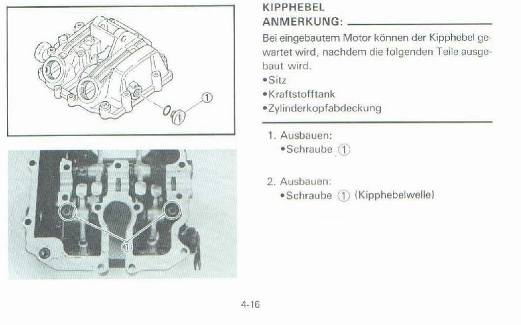

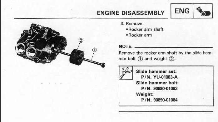

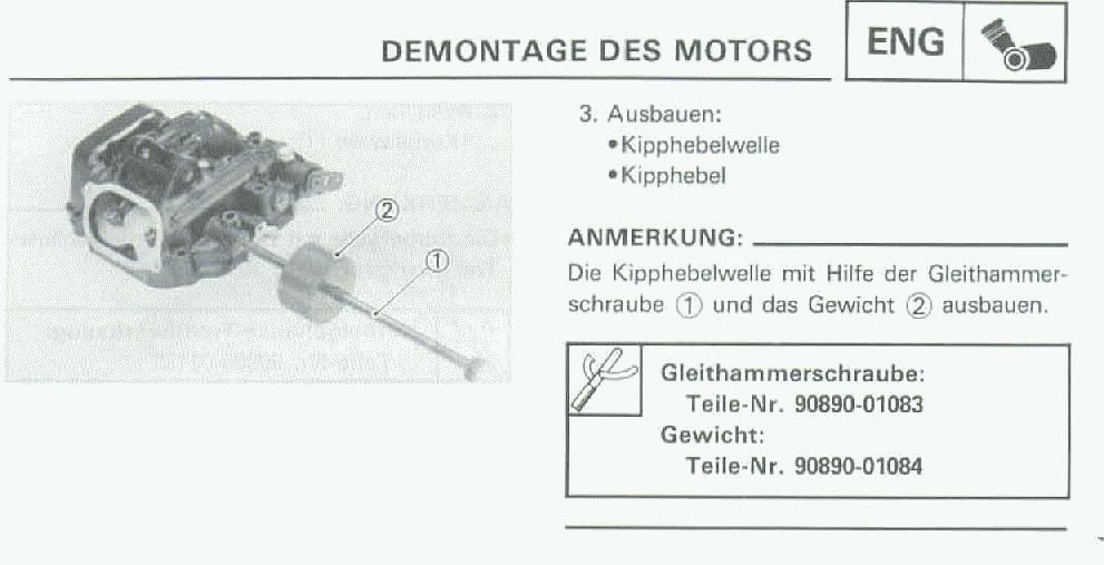

Bei der XTZ660 dient die Öffnung zum Entfernen einer Kipphebelachse:
Zum dicht kriegen sollte die Ersatzteilliste die Lösung darstellen: da ist ein O-Ring ...
Beiträge: 1249
Re: Blindstopfen Zylinderkopf

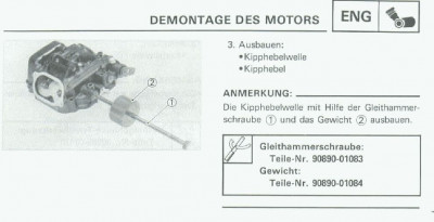

Ist bei der XT600 auch so:
Werkstatthandbuch 2KF S. 4-16
Werkstatthandbuch 2KF S. 4-17
