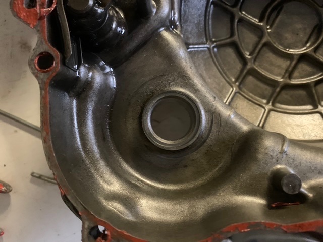

Der Seitendeckel mit dem Loch für den Kickstarter ist leicht oval.
Da wird mir ein Kollege ne Hülse machen und ein pressen.

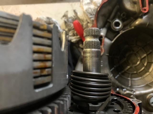

Was mir Sorge macht ist die Kickstarter Welle.
Ich glaube die Welle ist auch etwas abgetragen, kann das sein?
Oder höre ich schon Flöhe husten?

Und noch ein Bild vom Seitendeckel. Habe ich vergessen...
Der Vorbesitzer hat alles mit flüssigdichtung geschlossen...

Wegen der Welle würd ich mir keine Sorgen machen.
Flüssigdichtung ist schon OK, dann muss allerdings die Anlaufscheibe auf der Kickstarterwelle weg sonst klemmt's. Im Umkehschluss brauchst Du dort wieder eine Scheibe wenn Du auf Papierdichtung zurückbauen willst.
Siehe Explosionszeichnungen.
Wenn die Flüssigdichtung dünn verwendet wird und nix verlegt, schaut der Kolben wahrscheinlich noch gut aus! Aber bei den Dichtwürsten die man am Bild sieht ... viel Glück!
