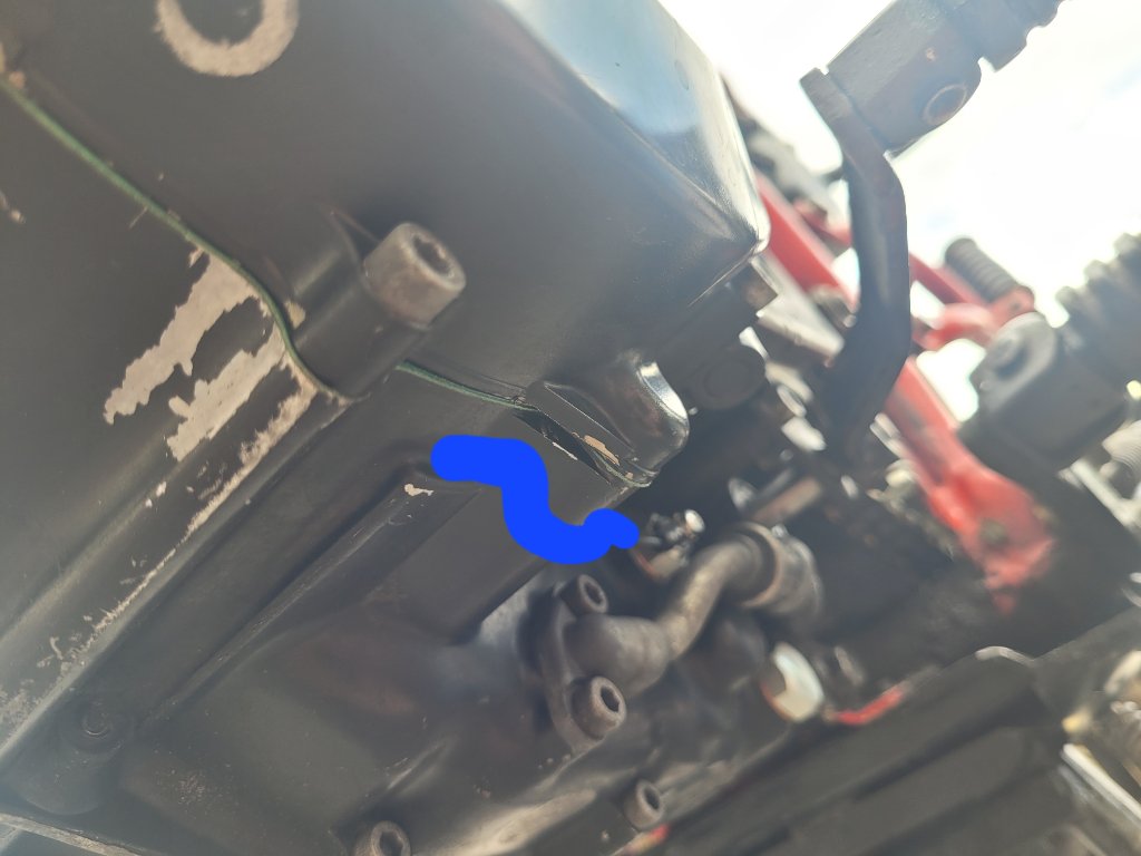

Hat jemand von euch Erfahrung mit der Dichtmasse Permatex Ultra Black in Verbindung mit der Papierdichtung? Alternativ hätte ich dirko HT rot da (essigvernetzend).
Hintergrund: Habe vor kurzem den Motor meiner 43f zusammengebaut und die Papierdichtung schwitzt an einer Stelle sobald der Motor warm ist. Die Papierdichtung hatte ich eingeölt eingebaut ohne Dichtmasse. Alle Schrauben haben 10Nm bekommen. Würde jetzt gerne den Deckel nochmal aufmachen und eine neue Dichtung mit dünner Dichtmasse einbauen statt dem Einölen. Oder hat jemand einen besseren Vorschlag?
Re: Erneute Undichtigkeit am Lichtmaschinendeckel
Wenn das vor kurzem war, einfach mal abwarten. Hatte bei mir auch erst geschwitzt und dann wars dicht. Nach einiger Zeit saugt sich anscheinend die Dichtung voll und wird dadurch dichter.
Und auch das Öl AUF der Dichtung will irgendwo hin.
Ich fette die Papierdichtungen beim Verbau immer mit 0815 Mehrzeckfett ein damit sie nicht festbacken - und selbst da siehts zu Beginn immer ein bisschen so aus als würde das schwitzen
