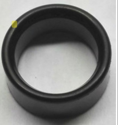

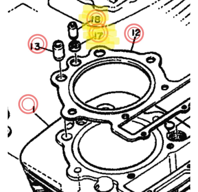

Vielen Dank für eure Rückmeldungen zum roten O-Ring zwischen den Gehäusehälften!
Sorry, wenn ich jetzt etwas vom eigentlichen Thema abschweife:
Setzt ihr den Dichtring um die Passhülse von der Ölsteigleitung am Zylinder dann auch ohne Dichtpaste ein :?: Anders als der O-Ring zwischen den Gehäusehälften hab ich den Eindruck, dass der gar nicht gequetscht wird bei der Montage des Zylinderkopfs. Kann mir nicht vorstellen, dass der alleine irgend etwas abdichtet... Andererseits hab ich aber auch keine Lust, dass anschließend die Ölsteigleitung durch die Dichtpaste verstopft.VG

Mach den trocken rein.
Nimm den original!
Beim Anziehen wird die Dichtung noch gequetscht.

Die aus den Dichtungssätzen können alle garnix. Entweder Original, oder Du besorgst Dir Silikonschlauch im passenden Maß und schneidest sehr sauber und winkelrecht ein passendes Stück ab. Hält bei diversen von mir gemachten Motoren schon sehr lang...

Da gebe ich Hans recht. Die Steigleitungsdichtung habe ich auch immer original gekauft. Den Trick mit dem Silikonschlauch kannte ich jetzt noch nicht. Danke an dieser Stelle ;-)

Danke Euch für die Rückmeldung und Tipps! Habe mir jetzt die originalen von Yamaha geholt und diese ohne Dichtmasse eingesetzt. Bin jetzt Dank euch guter Dinge ;)
