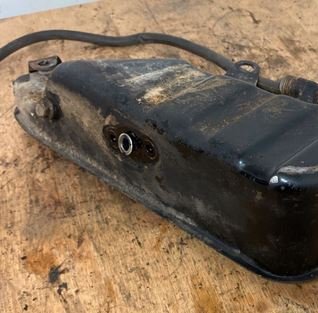

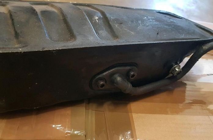

Unter dem Anschluss der Ölleitung.

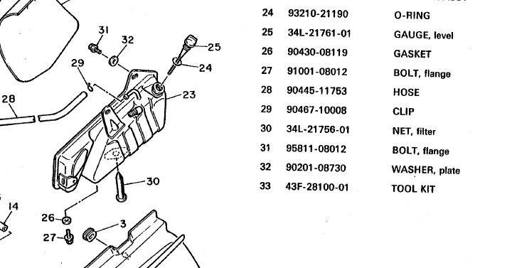

Ein Zuckerl: 2KF Owners Manual
https://www.lopesdasilva.com/Diino/Yama ... Manual.pdf

Re: Untere Schraube Ölfilterdeckel Helicoil einsetzten
Bei mir gibts da kein Sieb und da war auch nie eins drin.
Vorbesitzer evtl ?
Beitrag von Henning34L »
Es gehört aber eins rein! Für die groben Schmutzpartikel!
also am Anschluss unterm öltank....mal gucken ob kedo das hat, oder ob man sich da was bastelt.. Vielleicht kann man auch ein Schauglas in den Öltank bauen.
