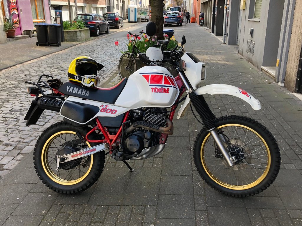

Nach genau 20 Jahren wienerischer Lagerhaltung ist die Ténéré nach technischer Überholung seit heute endlich wieder zurück auf der Straße!

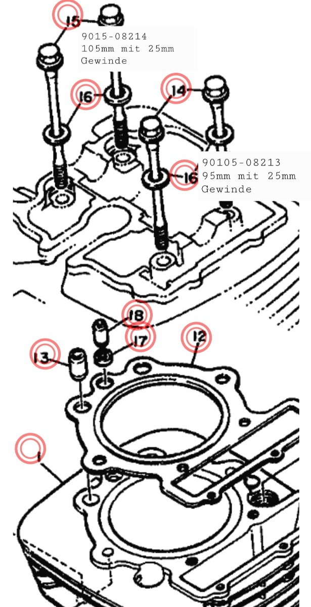

Ich hab die zwei Kettenschachtseitigen tiefer gebohrt und gewindegeschnitten, diese Gewinde sind einwandfrei. Die anderen Beiden hab ich auch tiefer gebohrt, und durch je zwei HeliCoils übereinander ersetzt. Das 24mm ist immer noch zu kurz. In Zukunft werd ich zwei x 2D, also 2x16mm übereinandersetzen, wenn meine 24mm alle sind.

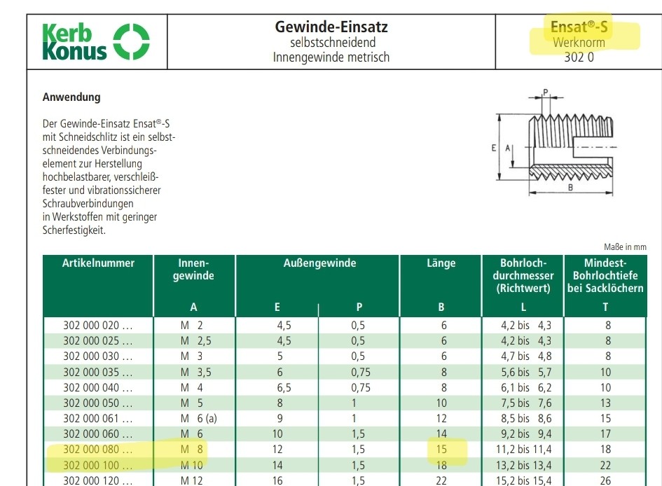

Hallo zusammen, lese ich das richtig, dass inzwischen die Instandsetzung mit tieferen Helicoils(Boellhoff) und längeren Schrauben die "gängigste" Reperaturmethode ist? Liegt das daran, dass die Ensat-S(KerbKonus) schwer zu bekommen sind?
Durchforste grade das Forum wie ich ggf. meine Gewinde im Zylinder meiner 43f BJ86 reparieren kann. Bei kaltem Motor und schnellen Gasstößen knallt es vorne rechts aus der Zylinderkopfdichtung raus :roll: Zylinderkopfschrauben hatte ich dank Henning diesmal nur mit 25Nm angezogen, haben aber in der Vergangenheit auch schon mal 29Nm bekommen.... befürchte, dass das Alu jetzt doch den Geist aufgegeben hat... der ausgebuchste Kurbelwellenlagersitz funktioniert übrigens nach wie vor einwandfrei!

Welche Schraubenfestigkeit? Reicht 8.8? Besser keine festeren?

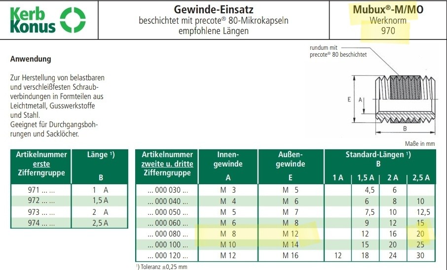

Zum Thema Helicoils: ich hab für die 4-Ventiler XT500 meines Vaters aus Edelstahl Hülsen gedreht mit M12 außen und M8 innen und die dann eingeklebt. Ich denke, dass das keine Probleme mehr machen wird.

Stark, danke für den Bericht! Welcher Kleber eignet sich an diesem heißen Einsatzort? Deine selbstgedrehten Buchsen müssten ja den Mubux-M Gewindeeinsätzen von Firma KerbKonus relativ ähnlich sein, oder?! Hat evtl. damit schon jemand Erfahrung gemacht? In älteren Beiträgen wird immer das selbstschneidende Modell Ensat-S empfohlen, das scheint es aber nur noch mit 15mm Länge zu geben...

Die Mubux-Hülsen wären sinnvoll, ich konnte bisher aber noch keine bekommen, deshalb hab ich mir auch mal welche selber gedreht. Auch mal Dünnwandigere, mit aussen M10x1,25, was aber ziemlich knifflig war. Automatenstahl reicht in allen Fällen aus.
Zuletzt hab ich mir HeliCoil in 3xd (also 24mm Einbaulänge) beschafft, und die halten in mehreren Zylindern. Allerdings hab ich die längeren Kopfschrauben der neueren Modelle besorgt und die Bohrungen tiefer gemacht. Und ich musste mir aus einer M8 Gewindestange ein Einschraubwerkzeug bauen...
