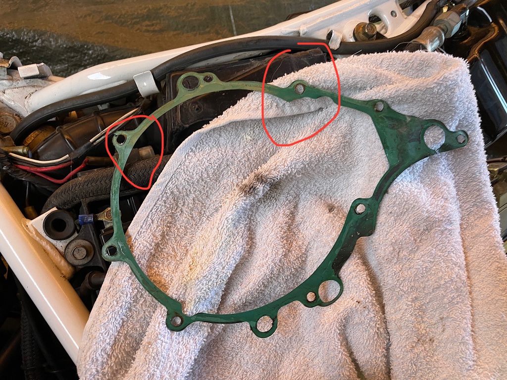

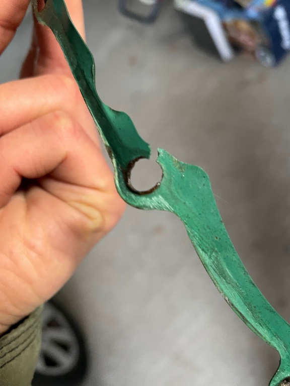

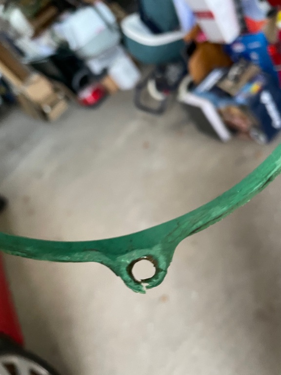

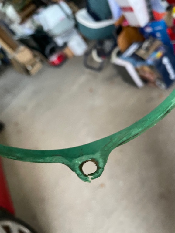

Habe jetzt den Deckel angenommen. Leider klebte die Dichtung extrem sodass sie beim abnehmen an 2 Stellen wo Schrauben sitzen gerissen ist
Somit ist eine Wiederverwendung unmöglich richtig?

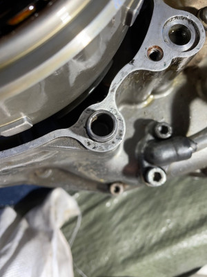

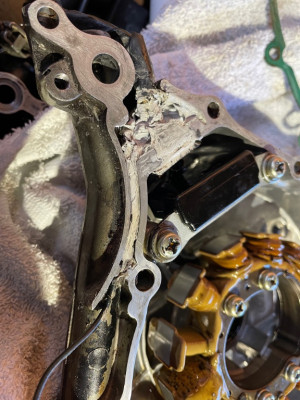

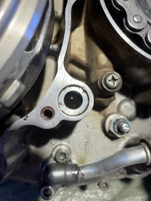

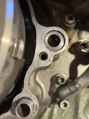

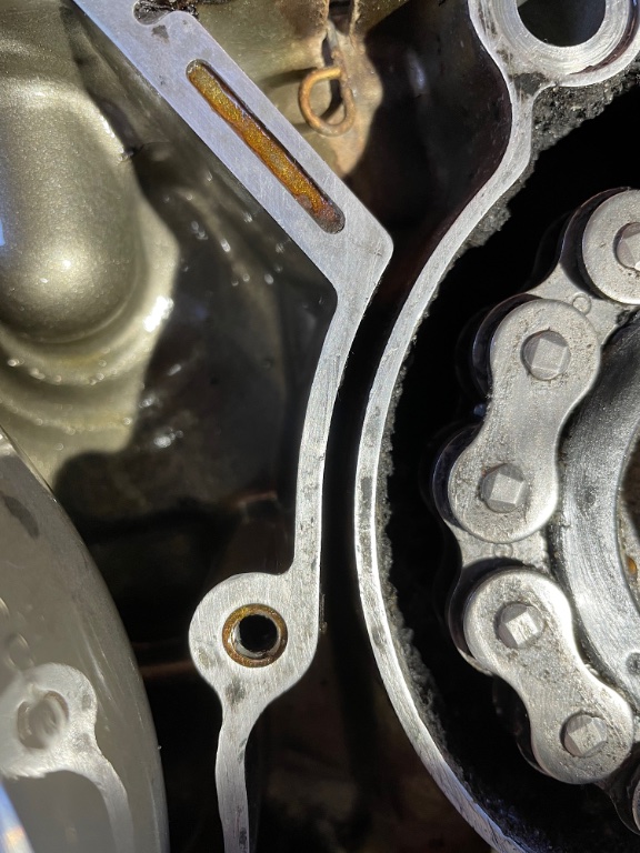

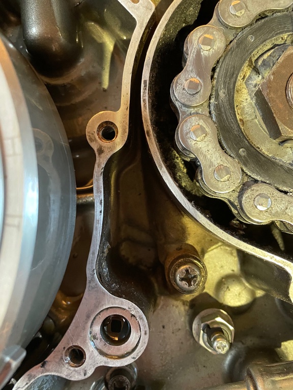

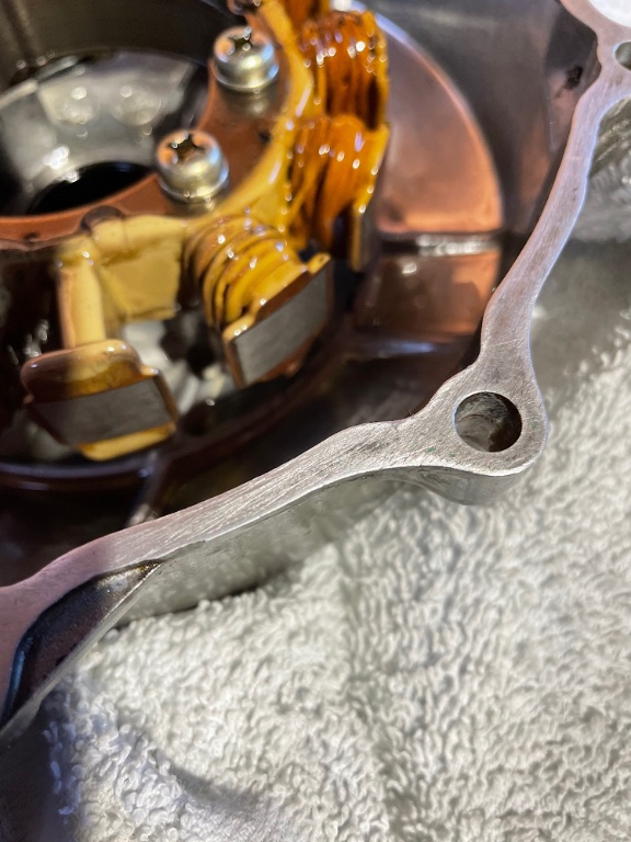

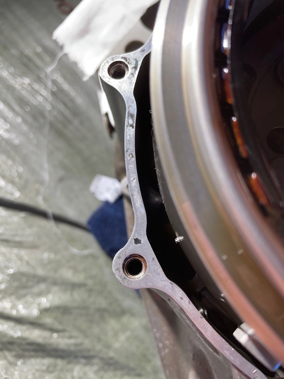

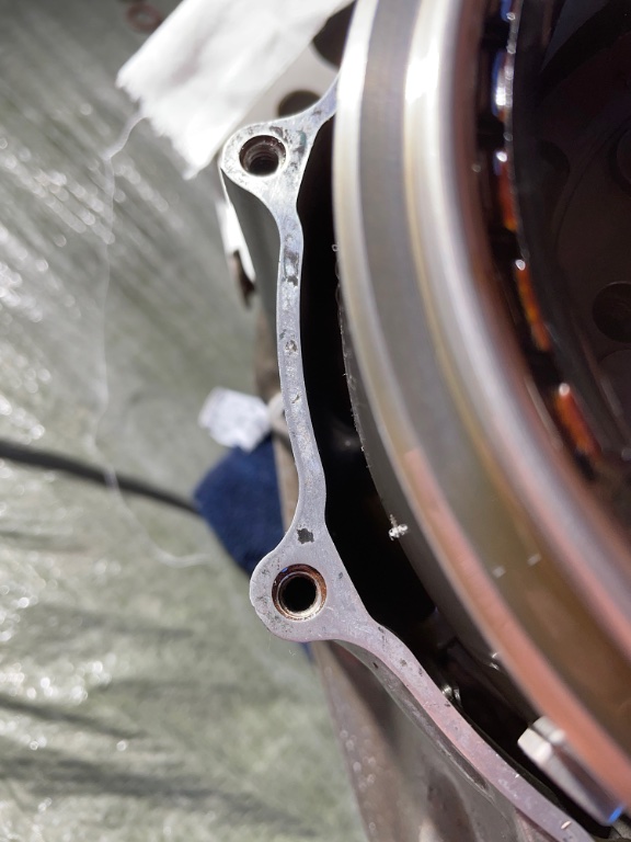

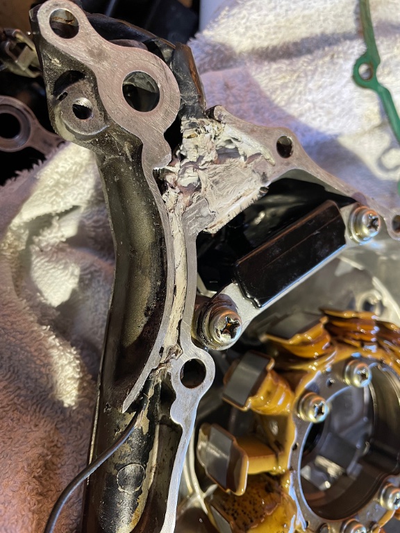

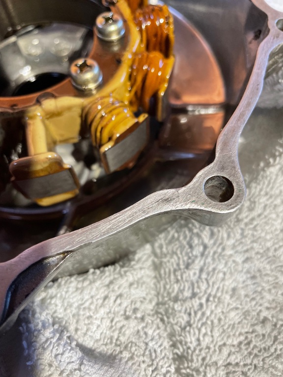

Hier nochmal ein paar Bilder der Dichtfläche. Danke an den Verursacher! : :evil:

Ich meine, dass Deine Dichtflächen motorseitig ziemlich normal aussehen, Deckelseitig ist halt irgendwo ein ziemliches Schleifbild. Wie viel da "fehlt", weiss ich nicht. Aber wild sieht es auf den Bildern eigentlich nicht aus.
Wo kommt dass Öl denn heraus - also klar, dass der Öltropfen am tiefsten Punkt hängt, aber bis wohin nach oben ist es denn feucht?
Du weisst schon, dass da zwei Gummiringe mit rein gehören? Dort wo die Ölkanäle im Deckel sitzen? Mach da auch mal mit Q-Tips den Rest an Dreck heraus (siehe vorletztes Bild)
An den Buchsen liegt es normalerweise nicht, wenn Öl austritt. Die kann man zwar falsch (durch Verwechslung) einsetzen, aber dann ist es sehr sichtbar undicht. Die falschen Buchsen sind im zehntel-MM-Bereich länger, da würde man einen Spalt am Deckel sehen.
Wenn Du es jetzt eilig hast, dann verwende die Dichtung nochmal. Ansonsten warte auf das Päckchen von Kedo. Die 10 Euro und zwei Tage reissen es nicht raus oder?
Deine Gewinde greifen aber alle noch richtig oder?

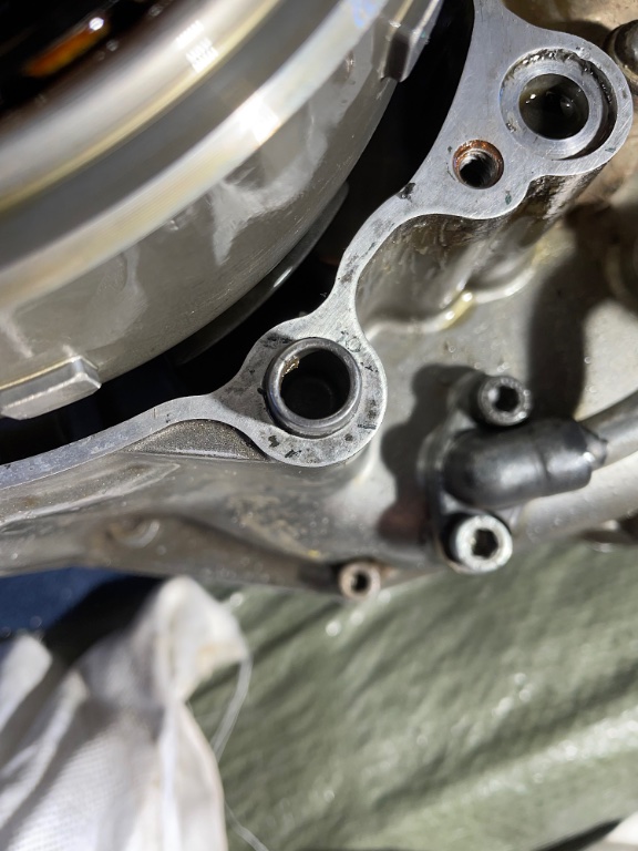

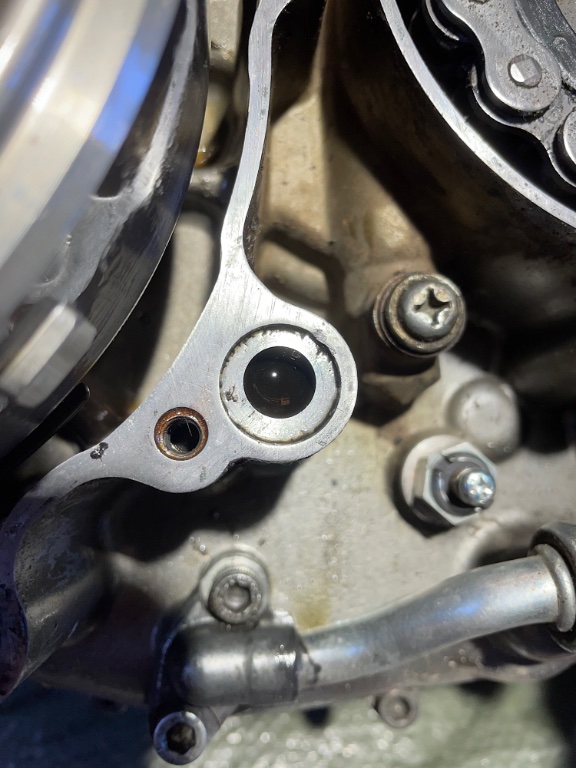

Ich meine der Austrittspunkt ist tatsächlich unten in der Nähe der Buchse oder an der dünnen Seitenwand neben der Kette. Da sind die Riefen ziemlich heftig. (Siehe Bilder unten)
Übrigens sitzen die Buchsen extrem fest. Hab sie vorhin auf die Schnelle nicht rausbekommen.
Ja ich glaube ich warte jetzt noch die 3 Tage. Am Ende Ärger mich nur wieder. Ist es irgendwie schädlich wenn sie bis dahin auf der Seite liegt? Hab den Deckel mit alter Dichtung ohne festschrauben wieder draufgesetzt. Ansonsten lieft sie ja bequem auf ner alten Matratze :D
Die Gewinde sind noch gut denke ich. Beim ersten Wechsel waren sie ziemlich fest und eben schon fest aber ließen sich gut lösen. Hatte beim ersten Mal ja brav Kupferpaste benutzt

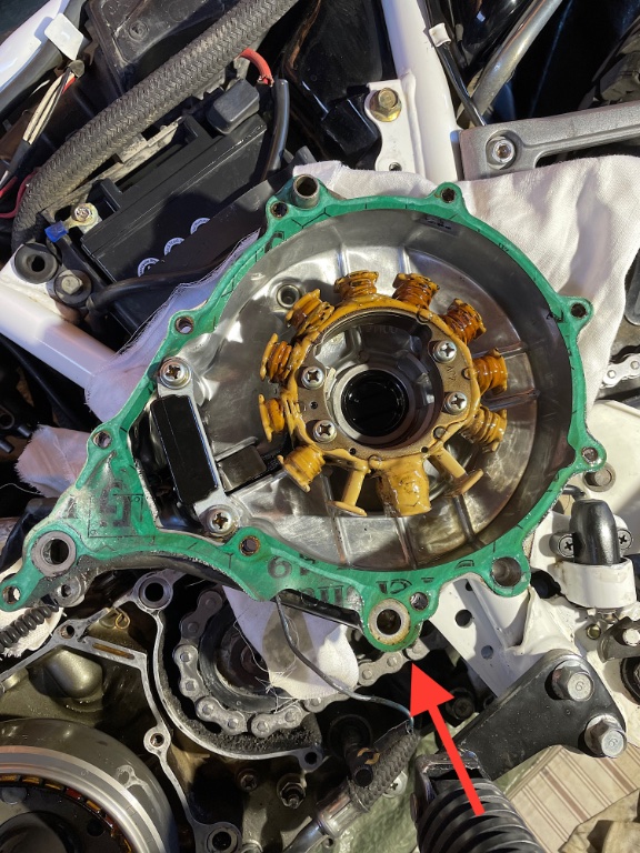

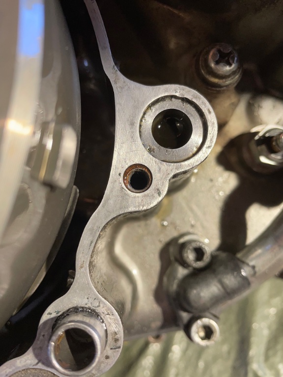

Mir ist gerade bei erneuter Betrachtung der Bilder die ich Samstag gemacht habe aufgefallen, dass sich um die untere Buchse herum, bzw. in dem Bereich hinter der ersten Dichtfläche Öl befindet (roter Pfeil).
Möglicherweise ist dort mein Leck, normalerweise dürfte ja kein Öl hinter die erste Dichtfläche kommen oder?
