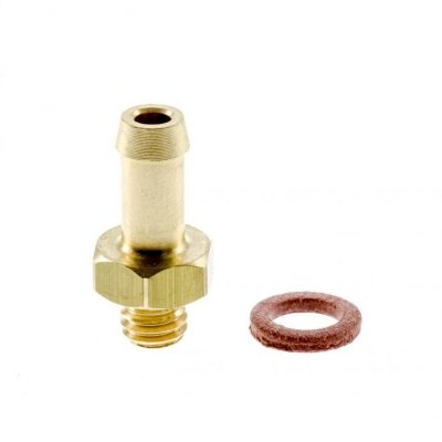

Denkt ihr ich muss da noch ein Rückschlagventil einbauen?
Beiträge: 1395
Re: Aus Ölschlauch kommt Öl!
Nein, da läuft nichts zurück, und wenn doch, macht das nichts.
Vielleicht liest Du Dir nochmal das Öl-Spezial durch?
Du kannst Dir ja erstmal einen zweiten Ventildeckel besorgen.
Ein Ventil aus einem alten Schlauch (Reifen) gibt einen brauchbaren Schlauchstutzen ab.
Passende Muttern dazu, Unterlegscheiben, Dichtmasse, fertig ist der Anschluss für den Überlaufschlauch.
Den Ventildeckel passend bohren natürlich noch.
Ein Schlauchnippel mit Gewinde wäre besser, sowas:
Schlauchnippel M6
Schlauchnippel M6

Eine geniale Idee mit dem Schlauchnippel und Gewinde. Bestell ich gleich. Das von Nanno ist auch eine gute Idee!
