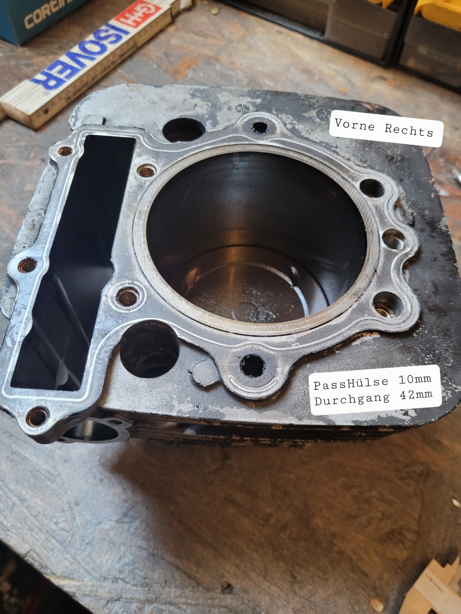

Daniel43f
Beiträge: 88
Re: Gewinde im Zylinder ausgerissen - Wer kanns richten?
Beitrag von Daniel43f »
Auf jeden Fall! Vielen Dank erstmal überhaupt für die geteilten Erfahrungen! Ich habe gestern mal meinen ausrangierten 43F-Zylinder rausgesucht. Vorne links hätte der nicht mal genügend Fleisch um eine M12 Gewindebuchse einzusetzen. Evtl. hat der mal ne neue Laufbuchse bekommen oder die 500ccm wie bei deinem Vater @Greg hat da mehr Material. Zudem wahren da bereits Drahtgewindeeinsätze drin: silber, ca. 28mm lang und anscheinend aus einem Stück. Hülsenseitig sinds dadurch Durchgangsbohrungen. Ist mir nie aufgefallen - anscheinend haben die Unterlegscheiben von den Zylinderkopfschrauben gut dicht gehalten, meine auch, dass die bei mir beschichtet sind. Das wichtigste: Die Gewinde haben gehalten :mrgreen:
Da ich nicht weiß woher man 28mm lange Drahtgewindeeinsätze bekommt, favorisiere ich grade für meinen aktuellen Zylinder den Tipp von dir @Hans mit 2x16mm hintereinander. Hülsenseitig werde ich dann zwangsläufig auch beim neuen Zylinder Durchgangsbohrungen anfertigen müssen, nach 42mm ist man durch. Habt ihr einen Tipp, wie man das anschließend sicher dicht bekommt? Zusätzlich Dichtmasse auf die Unterlegscheiben der Zylinderkopfschrauben? Bei dir @Kayu hat es ja wohl Öl rausgedrückt...
Noch zu den längeren 115mm Schrauben: Weiß jemand wie lang das Gewinde bei denen ist? 30mm?
