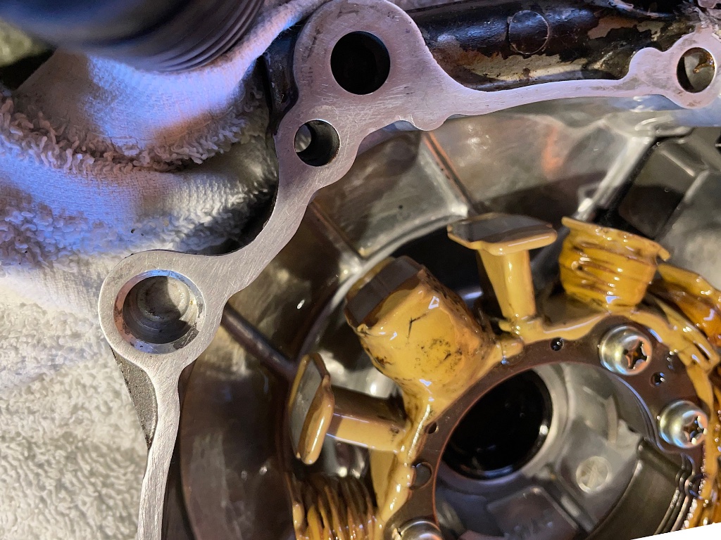

Re: Erneute Undichtigkeit am Lichtmaschinendeckel
Das dürfte dann Deckelseitig dieser Bereich sein und der sieht auch übel aus finde ich.
Hoffentlich hält es dann endlich. Morgen kommt die Dichtung bei mir an.
Wie Steffen schon schrieb - sieht fast normal aus und sollte dicht zu bekommen sein.

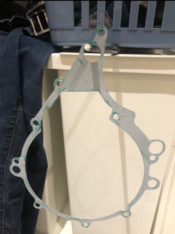

Hallo Tim
So wie ich es auf den Bildern sehe würde ich mir eine Wurst der Dichtmasse in der Länge eines auf eine Zahnbüste passenden Zahnpastastreifens auf die Finger setzen - Daumen und Zeigefinger. Und die würde ich dann mit eben diesen beiden Fingern auf die Dichtung aufbringen - quasi die Dichtung zwischen den beiden Fingern hindurchziehen und sie damit beidseitig beschmieren. Dadurch sollte die kleinere Lima-Deckeldichtung (im Vergleich zur Kupplungsdeckeldichtung rechts) komplett bedeckt sein und man könnte es auch noch dünner auftragen, wenn man das wollte. Also so würde ich das nun probieren. Auch in diesem Fall bekommst Du an den meisten Stellen bereits kleine Würste in der Stärke unter 1mm, aber dicker als Haare. Diese bleiben für gewöhnlich innen an der Dichtfläche hängen, auch über lange Zeit.
Als allerletzte Alternative stünde noch ein Deckeltausch zur Option, bei dem Du dann auch diese seltsame Dichtmasse um die Kabel herum entfernst und die Schlitzschrauben gegen V2A Innensechskant tauschst. Wenns soweit wäre, sag Becsheid, dann schaue ich mal nach einem farblich passenden Deckel. Aber ich bin mir sicher, Du bekommst das dicht.
Gutes Gelingen
Gutes Gelingen

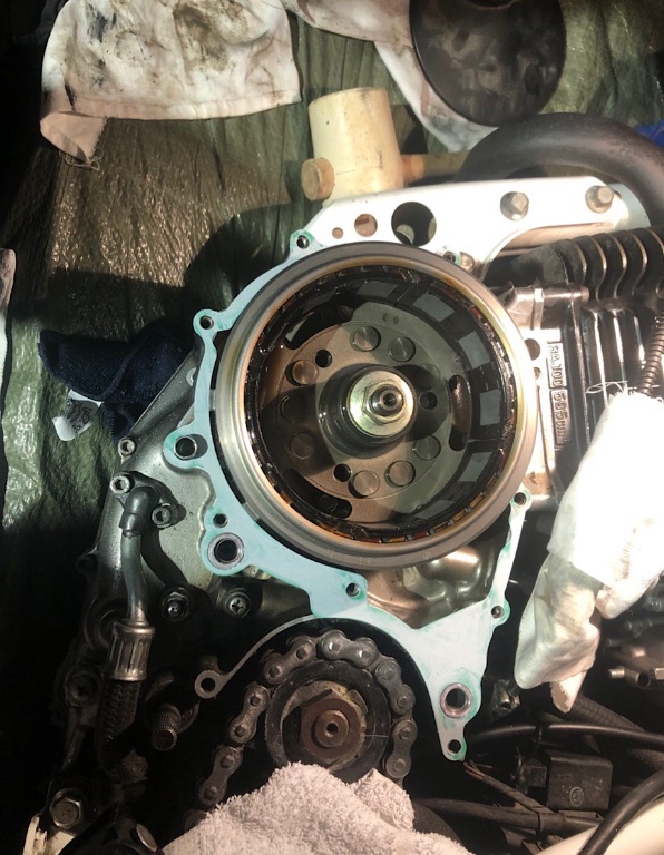

So kurzes Update:
Habe die Dichtung so wie ihr meintet mit 2 Fingern und der Dirko Dichtpaste (grau) eingeschmiert.
Ich hoffe nur es war nicht zu viel und das an die betroffenen Stellen genug hingekommen ist.
Ich hatte schon die Krise bekommen, weil mittig an der Gehäusedichtung Öl gewesen ist. Hoffentlich ist nur etwas vom Deckel runtergelaufen. Hatte den Deckel ja nur draufgelegt.
Ich glaube ich spare schonmal für ne Komplettrevison.
Naja nun lass ich sie erstmal weitere 2 Tage auf der Matratze liegen und das Ganze trocknen. Angezogen hab die Schrauben mit 10 NM. Wie nachhaltig das Ganze war wird wahrscheinlich erst die Zeit zeigen.
Achso und nein die 2 Gummidichtringe hab ich nicht vergessen
Ich berichte dann!
Einen schönen Abend euch!
Tim
Ich berichte dann!
Tim
- Beiträge: 2149
Nix Komplettrevision. Spar dir das. Nur wegen etwas Inkontinenz.
- Beiträge: 5878
Hab da zwei O Ringe in Erinnerung, die sind drin oder?
Also bei den paar Kratzerchen brauchst du keine Dichtmasse. Ich mach da nur immer bei der Kabeldurchführung Dichtmasse dran.
Machste ne Komplettrevision und nachher ist der Deckel wieder undicht
Keine Sorge, Du bekommst das schon Dicht. Manche Sachen macht man eben zweimal, bis sie klappen, und manchmal weiss man auch hinterher nicht immer, was beim zweiten Mal besser war
Vielleicht war’s auch das Anzugsmoment. Hatte die Schrauben letztes mal mit 12 NM angezogen. Das wurde mir von KEDO so gesagt.
Im Reparaturhandbuch steht aber nur 10 NM.
Wer weiß…
Wer weiß…
