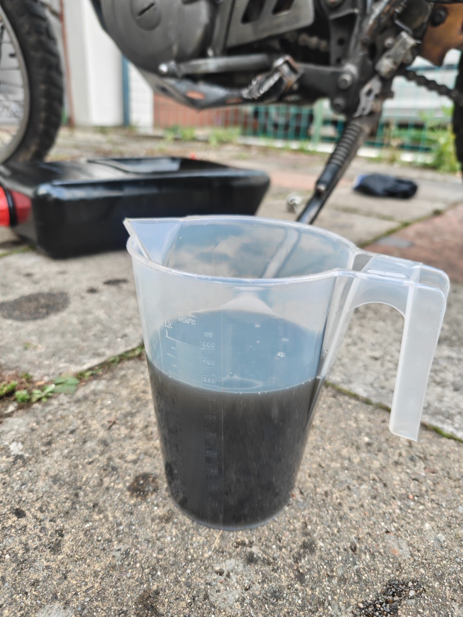

Stolze 700ml...
JAAA ICH WEIẞ DAS IST VIEL ZU VIEL!!
Und ich kann es mir ehrlich gesagt nicht so richtig erklären, wie es so viel werden konnte.
Hatte beim ölwrchsel einfach bissl gekleckert und dachte, joa dann Kipp ich halt bissl rein.
Hab beim frühen Ölverlust direkt immer ein Schuss rein, weil ich dachte, oh Shit ich hab zu wenig.
Und das ganze hat sich einfach geläppert...
Das mein Motorrad sich einfach nur gewehrt hat so viel öl innen zu behalten habe ich einfach nicht gecheckt.
Diese bescheuertern liquid moli 1L Flaschen wollen auch nicht alles ausspucken, weswegen ich nochmal falsch dosiert und dann auch noch gemessen habe.
Naja.
Es sollte somit eigentlich behoben werden ,da einfach alles dafür gesprochen hat.
Motortemperatur war zu heiß (aufgrund verminderter Gleitfähigkeit)
Es hat oben im öltank geblubbert und ich hab am Anfang wirklich gar nicht gerallt wo das überhaupt herkommen soll.
Und dachte erst das kochts, aber sind halt die ganzen blubberblässchen..
Öl ist aus vielen Stellen gleichzeitig ausgetreten, sodass kein wirkliches Leck erkennbar war, sondern nur permanentes schwitzen.
Und Öl im Luftfilter hab ich auch.
Naja ist ja alles gut gegangen. Man hat wieder Mal was zu lachen und ich bin eine ganze Ecke schlauer geworden
Hier noch Mal ein (wahrscheinlich) Symbolbild zur allgemeinen Belustigung.
Fazit ist auch ,dass meine ölfilterdeckel Konstruktion wenigstens dicht ist

- Beiträge: 5860
Re: Unauffindbarer Ölverlust
Was meinst du?
Ist normales 10w40 liquid moli synthetisch.
Teste es das erste Mal und bin eigentlich zufrieden.
Das gezeigte Öl kam aus dem Moped und war übrig nach dem reingießen.
Ich hatte jetzt mit mehr gerechnet als +700. Es wird Viele geben, die bei ihrem "neuen" Fahrzeug mit Trockensumpfschmierung anfangs rritiert sind. Weil´s anders ist als bei den meisten Autos, muss man sich erstmal dran gewöhnen.
Die beiden Ablassschrauben, also vorne und unten.
Ölthermoemter hab ich raus gemacht um Unterdruck zu vermeiden.
Warum? Hab ich was vergessen?
War vorhin auf einer Probefahrt und es tropft nichts mehr!!
Aber ich glaube ich muss mir noch einen Ölmessstab besorgen. Irgwndwie vertraue ich den selbst eingeritzten Kerben bzw dem komischen Metall nicht beim ablesen....
Naja... Ist schon gut ~ 30 % von dem was eigentlichen rein soll oder?
Wie viel fasst denn der Öltank an und für sich?
Also, meiner bescheidenen Erfahrung nach macht das jetzt nix ob das ein halbes Daumenbreit mehr oder weniger ist... Mach halt keine 700 ml zu viel rein
