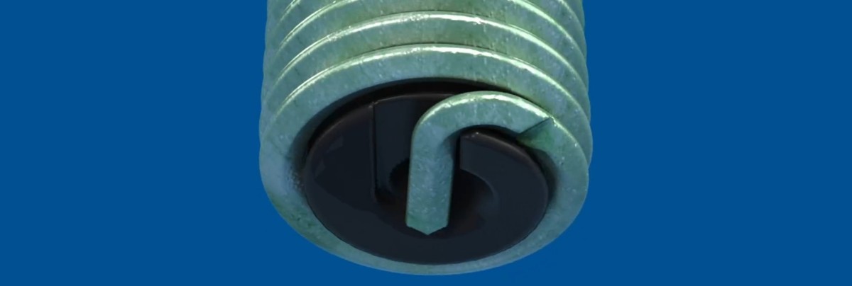

Danke für die Hinweise Hans! Du hattest noch von einem selbstgebauten Einschraubwerkzeug gesprochen. Entspricht das dem von Helicoil nur in länger oder wie kann man sich das vorstellen? Sprich: M8 Gewindestange und auf die Stirnseite einen Mitnehmer für den Zapfen drauf gefeilt?Hiha hat geschrieben: ↑Fr 26. Apr 2024, 11:23Zuletzt hab ich mir HeliCoil in 3xd (also 24mm Einbaulänge) beschafft, und die halten in mehreren Zylindern. Allerdings hab ich die längeren Kopfschrauben der neueren Modelle besorgt und die Bohrungen tiefer gemacht. Und ich musste mir aus einer M8 Gewindestange ein Einschraubwerkzeug bauen...

Genau, man muss a bissl probieren bis es passt.
Re: Gewinde im Zylinder ausgerissen - Wer kanns richten?
Sehr nobles Werkzeug, bei manchen billigeren Coils ist da am Ende nur eine Gabel die in den querstehenden Gewindedraht greift. Das wäre einfacher herstellbar.
z.B. V-COIL Einbauwerkzeug
