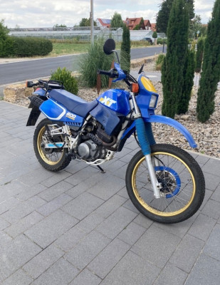

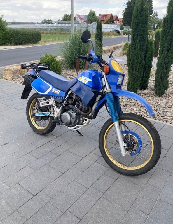

@Christian
Die sieht doch von der Basis her richtig gut aus! 8-)
Schön original, nur ein bisschen sauberer könnt sie schon sein :lol:
Falls du doch nochmal Lust haben solltest kann ich die Produkte von Chem Tools sehr empfehlen! Sind m.M.n. ihren Preis wert!
https://www.chem-tools.com/store/
Insbesondere das Acroshield s eignet sich hervorragend zur Politur der Plastikteile!
Für den Rahmen gebe ich dir recht, da wäre wahrscheinlich zuerst ein Motorradreiniger anzuwenden, der erstmal einwirken muss.
meine alte XT sah zuerst so aus:
Insbesondere die Plastikteile waren total ausgeblichen.
Was ich aber immer schade finde, dass bei vielen 2KF das Dekor an den Seitendeckeln kaputt geht. Es gibt zwar qualitativ gute Replikasätze, aber leider keinen bei dem dieses perforierte Ende der beiden Streifen originalgetreu aussieht. :cry:

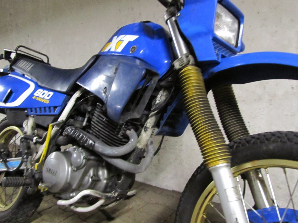

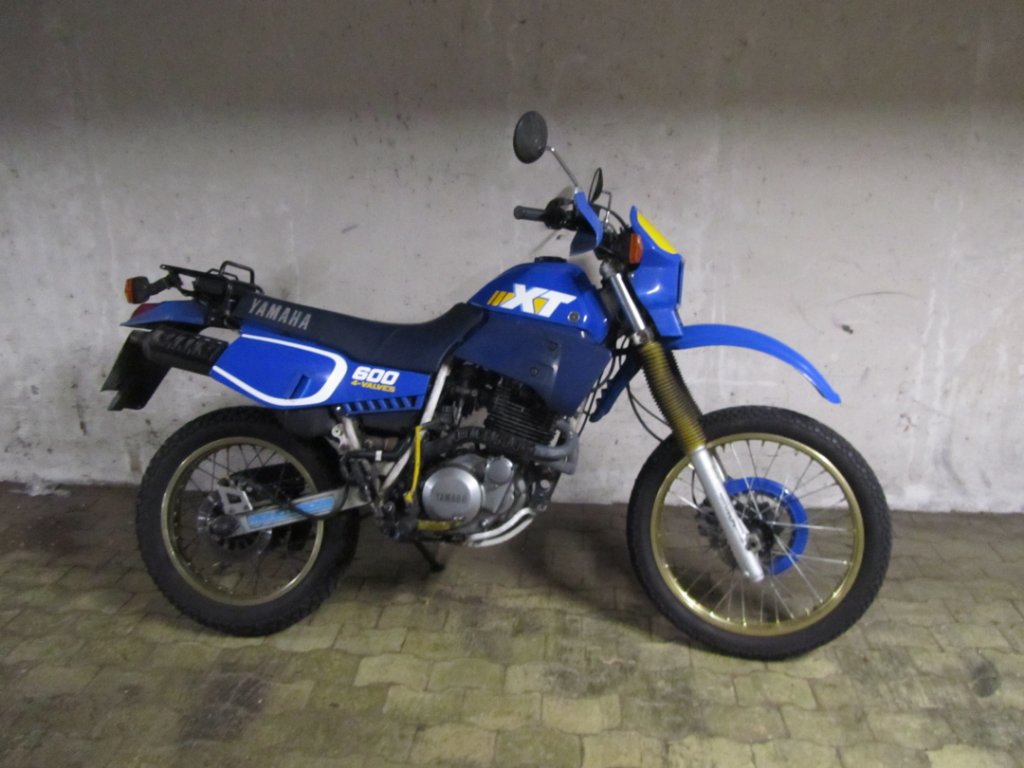

Beiträge: 5693
Re: Undichtigkeit zwischen den Gehäusehälften
Eben bei der HU gewesen, passt :P
Die Basis ist rostfrei, Schrauben sind rostfrei, Tank ist rostfrei. Aber sie ist halt einfach nur dreckig. Und es ist mir wurscht :mrgreen:
Die Plasteteile könnten Pflege gebrauchen.
