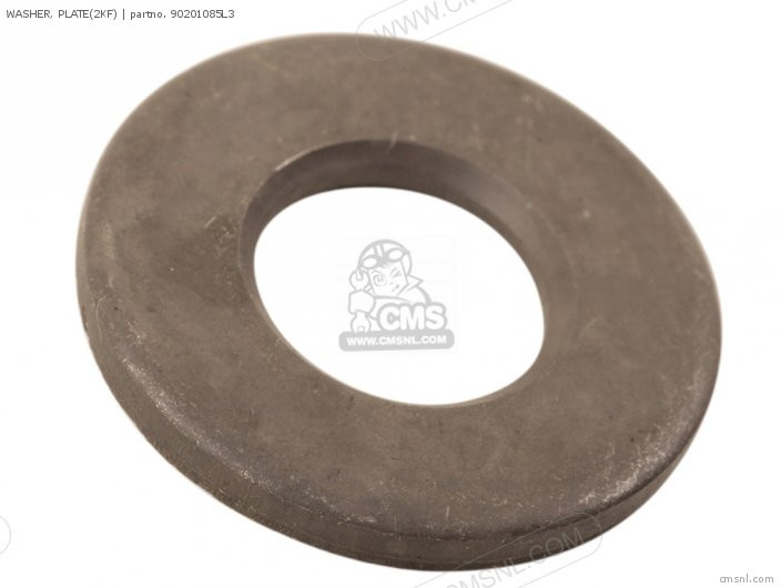

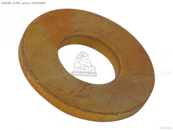

Zu den Unterlagscheiben, da hat YAMAHA immer mal was geändert.
Die neuen Scheiben sehen nicht nach Kupfer aus.
Alte Modelle 9020108609 superseded by 90201080L7 Neuere Modelle 90201085L3
Also besser auch bei den alten Modellen die neuen Scheiben nehmen?

Ja, schon. Ich hab mir seinerzeit bei anderen, ausgenudelten Köpfen der z.B. DR600 die schon stark deformierten Auflageflächen unter den Muttern/Schraubenköpfen plangefräst, und relativ dicke Scheiben auf der Drehbank gefertigt. Die sind dann wirklich plan, und dichten deshalb leichter als gestanzte Blechscheiben.
