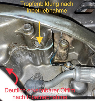

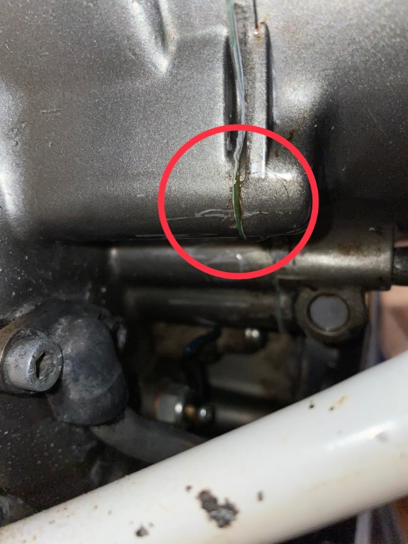

Ich habe heute mal das zumindest bei uns warme und aktuell auch trockene Wetter genutzt um den Tank zu füllen.
Nach der Rückfahrt habe ich ein paar Bilder gemach, auf denen ganz gut erkennbar ist wo möglicherweise der Austritt ist.
Vor der Fahrt zur Tankstelle war es soweit trocken. Danach ist ein deutlich erkennbarer Ölfilm an der markierten Stelle gewesen. Und an dem dahinter liegenden „Auge“ (vermutlich die Stelle wo die Buchse ist?) hatte sich ein Tropfen gebildet.
Aber ihr habt ja schonmal erklärt, dass das Öl dort auch hinwandern oder „gesprüht“ werden kann.

Nochmal verteilt sich das nicht abgewischte Rest-Öl auch schön überall. Erstmal alles abwischen nach jeder Fahrt, um das auszuschließen.

Hängt der Tropfen genau an dem Verschlusstopfen?
Ich tippe auf den Verschlusstopfen, oder an der einen Schraube klebt auch Öl - ist das eine Durchgangsbobrung?
Hinter dem Stopfen ist ja der Ölkanal.
Kann durchaus sein, dass Öl ins Schraubenloch findet und zwischen Kopf und Deckel austritt.
Du könntest zum Beispiel testweise eine Papierdichtung mit Dichtmittel unter den Schraubenkopf machen.
Oder einfach nur die Schraube raus machen und kucken, ob der Schaft verölt ist.
Das sind so typische Sachen, wo man öfter erfolglos zerlegt und nichts findet, weil man nicht damit rechnet.
Weiter oben ist sonst nur noch die Kabeldurchführung.
Die Kreuzschraube ist für den Ausrückhebel, die scheint dicht zu sein. Und der Neutralschalter auch.

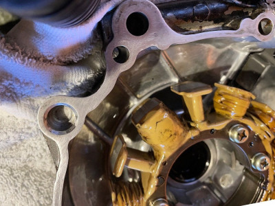

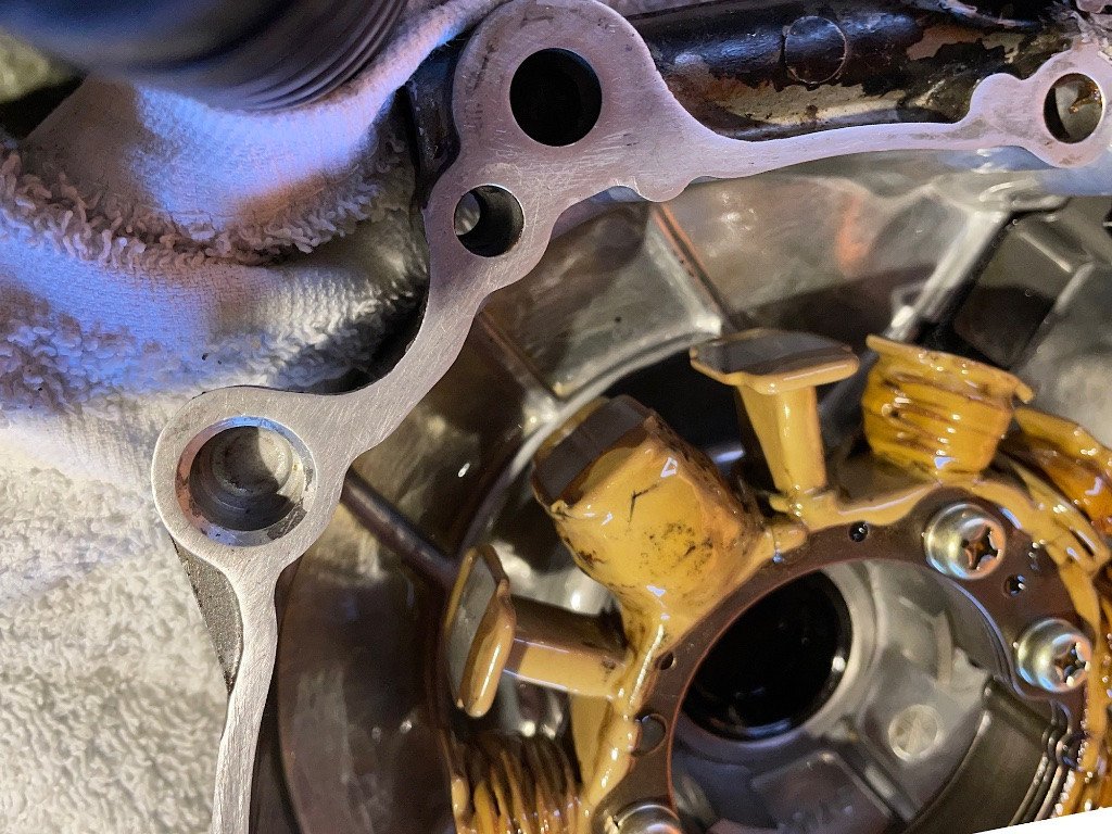

Ich würde mal auf den Bereich einen genaueren Blick werfen.
In dem Schraubenloch ist auf dem Bild Öl. Von der Demontage?
Am anderen Loch ist Kupferpaste. Wo ist die hin?
Da ist die Zentrierhülse, der O Ring. Der O Ring muss dick genug sein, die Hülse darf nicht zu lang sein. Deckel testweise mal ohne Dichtung aufsetzen - oder genau ausmessen.
Wenns ganz dumm läuft, ist zwischen dem Schraubloch und dem Ölkanal eine Verbindung.
Hier könnte man mit ner Dichtung unter dem Schraubenkopf Abhilfe schaffen.
Wenn du keine Erklärung findest, brauchste das gar nicht wieder montieren, weil es nachher wieder undicht ist.
Lieber noch offen lassen und nochmal überlegen.
Das kann nicht sein, das hat einen Grund.
@Steffen, ich weis wo die Lima ist :mrgreen:
Du weist ja wie es mit Ölverlust manchmal ist.
Dachte nur, weil sie am Ständer nach links geneigt steht...
Ok aber die Stelle liegt höher das muss schon aus dem Bereich kommen, da hast Du recht.
