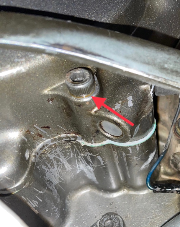

Das mit der Schraube ist gut möglich. An dieser Stelle wird auch der O-Ring eingesetzt? Ich kann mich erinnern das die Schraube beim zweiten rausdrehen sehr schmierig war. Habe es erst für Kupferpaste gehalten, aber die anderen Schrauben waren nicht so extrem wie diese. Wenn man das Bild genau anschaut sieht man an der Schraube auch einen Ölfilm?
Re: Erneute Undichtigkeit am Lichtmaschinendeckel

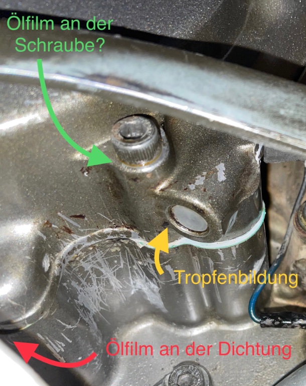

Hier nochmal ein Bild auf dem zu erkennen ist, an welchen Stellen Öl nach der Inbetriebnahme Austritt.
Auf die Möglichkeit mit der Schraube über dem Ölkanal bin ich noch nicht gekommen. Muss das nochmal final abklären, aber auf dem Bild sieht es ja ganz eindeutig nach einem Ölfilm um den Schrauben Kopf aus.

Ich sehe keinen Tropfen, abgewischt?
Lass das mal so, wische es nicht ab und mach nochmal ein Bild.
Oder entfette das alles mal und fahre kurz und warte ab. Und dann bestäube es mit Mehl, so dass der Ölfilm sichtbar wird.
Eigentlich der einzigste Weg, wie du die genaue Stelle rausfindest.
Ob das mit Schwitzen normal ist?
Bei Montage mit neuer Dichtung und Kupferpaste meine ich nein.
Was normal ist, wenn man etwas mit Fett montiert, dass dann das restliche Fett im heißen zustand raus kommt und sich ähnlich wie Öl verhält.

Öl durch Schraublöcher im Deckel, die an der Dichtfläche eine Dichtung haben halte ich für unwahrscheinlich. Aber es soll ja alles geben und vielleicht hatte ich bisher einfach nur Glück ;-9
Nochmal: wenn Du wissen möchtest, wo das Öl austritt ohne "Verfälschung" durch den Fahrtwind und die Schwerkraft dann geh folgendermassen vor: reinige die Stellen und lass' die XT 20 Minuten im Stand laufen. Gerne auch mit 2000 U/min. Dabei schaust Du einfach zu. Kekse und Tee sind erlaubt, auch eine Videokamera, wenn Du dich nicht bücken möchtest. Die Geduld, die so eine Aktion benötigt, steht in keinem Verhältnis zu dem Aufwand, den Du bisher betrieben hast.
Gute Tipps aus dem Forum dins natürlich immer hilfreich, aber schlussendlich läuft das Öl an Deiner Maschine vor Ort aus. Und genau dort wirst Du auch die Lösung finden.
Ölspuren bekommst Du sichtbar, wenn Du den gereinigten Bereich mit Kreide, Mehl oder Wasserfarben bestreichst. Und schnell und fettfrei reinigen kannst Du es mit Bremsenreiniger-Spray.
Die Schraube und das Schraubenloch im Deckel sind nicht nur hinter einer Papier-Dichtung, der Ölkanal hat auch einen eigenen O-Ring. Wenn Durch diese Schraube (im Bild das kleine Loch ganz Links) Öl austritt, würde mich das sehr wundern. Wie sollte das denn bei einer intakten Dichtung passieren?
Bei so geringem Ölaustritt ist es imho nicht möglich, dass der Deckel nicht richtig aufsitzt. EIn Spalt am Deckel würde Pfützten voller Öl verursachen, keine Tröpfchen.
Da ist Hihas Tipp eine heisse Spur. Wenn Du aussen den Stopfen Mit Dirko abdichtest oder umrandest, kann das dort austretende Öl nicht davon fliessen und Du hast dann Deine Undichtigkeit gefunden.

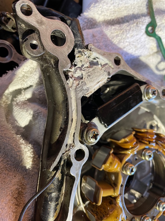

4.) In Deinem Fall: Dichtfläche auf „Geradheit“ mit einem Haarlineal prüfen (gibt es im Netz oder in der befreundeten Werkstatt), ebenso gegenüber das Motorgehäuse
5.) Du musst die Ursache finden!!! So viele Ursachen gibt es nicht!
6.) Nach der Ursache bzw. den Ursachen überlegen, wie ist das fachmännisch zu reparieren. (Beispiel: Deckel mit einem Ölstein abziehen bzw. planschleifen auf einem ebenen Stein (Granittisch im Wohnzimmer?), neuer guter Deckel, etc.)
7.) Nur als allerletzte Reparaturmethode irgendein Dichtmittel nehmen. Die Fläche muss normalerweise ohne Dichtmittel (Dirko, Hylomar, etc.) dicht sein!
8.) Als Reparatur auf keinen Fall, wie schon beschrieben, einfach stärker die Schrauben anziehen. Bringt nichts und macht nur die Gewinde kaputt.
