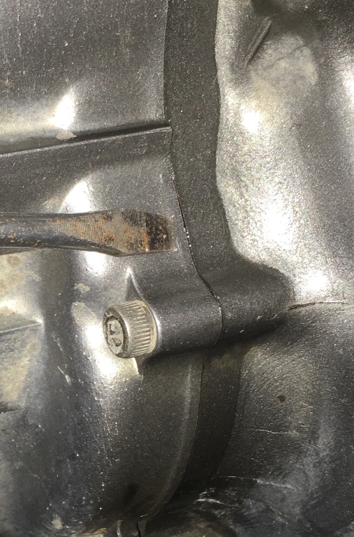

Ok da schau ich mal, nur nochmal das ich da nichts falsch mach oder mich jemand falsch versteht, an den zahnräder innen möchte ich nichts machen! Ich möchte nur den deckel entfernen und ne neue dichtung reinmachen! Mich macht nur gerade stutzig das nur unten ne dichtung ist. Der leichte ölaustritt aber rechts mittig vom deckel ist, also beim großen deckel nicht vom ölfilterdeckel.
Re: Gehäusedeckel bremse
Mal ein bild da wo der schraubenzieher hinzeigt ist es ölig

Klar, du kannst auch nur die Papierdichtung wechseln.
Der Ölfilterdeckel muss natürlich auch ab, weil die oberen beuden Schrauben bis nach innen in den Motor gehen.
Da sind zwei O Ringe drin, ein großer unterm Deckel und ein kleiner um die untere Schraube.

Die Dichtung ist schon ringsrum, es ist nur unten ne Silikonraupe auf der Dichtung drauf - jedenfalls auf der originalen.
Bist du sicher, dass das öl nicht anderswo herkommt?
Ja das mit dem ölfilter is klar mach ich neuen rein! Öl kommt von da! Wie gesagt minimal es tropft auch nicht, evtl könnte man es evtl erstmal lassen, aber ich hasse es wenn was ölt. Dachte es wäre nur ne dichtung unten und oben keine! Deshalb war ich verwirrt. Da hätte ich noch ne frage zu nem kleineren ritzel vorne 14er evtl merkt man das gravierend oder ist das unnötig? Einbau davon allerdings null plan ohne anleitung ;-/
