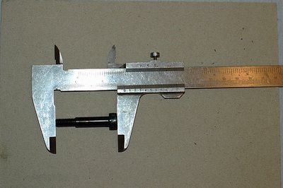

Die untere Schraube ist original M8!!
(mist hab ich vergessen zu erwähnen - ich dachte du meinst irgendeine normale M8 Schraube ohne Schaft. Weil du von Pfusch gesprochen hast? )
Die Schraube auf dem bild von Stritzi ist original.
Oben die zwei langen M6 und unten die kurze M8 mit Schaft und nem O Ring.
Die oberen beiden Gewinde bitte wie ein Rohes Ei behandeln.
M8 Gewinde misst aussen 8mm, der Schaft ist dicker.
In diesem Falle ist es kein Pfusch, sondern original.

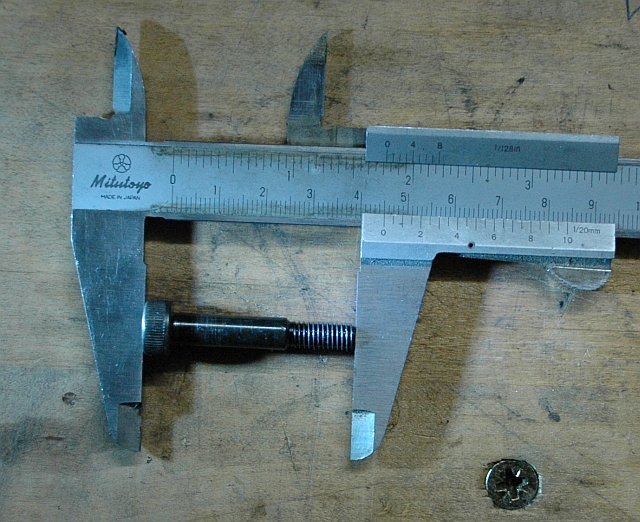

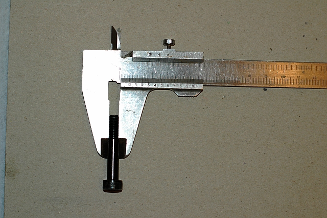

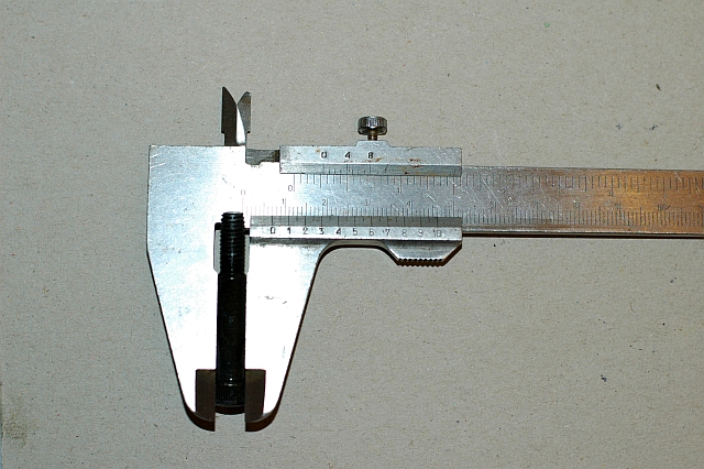

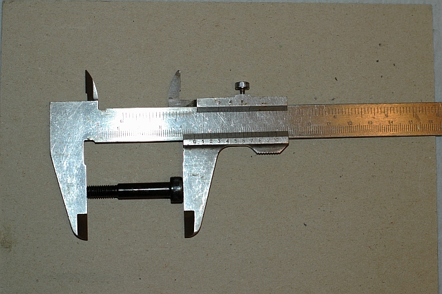

Hallo!
Das ist keine M8, sondern das Gewinde hat 6mm und der Schaft 7mm!
Man siehts nicht so gut wegen dem Blitz.
Die Schraube auf den Bildern hier stammt von der 3TB.
D.h. dann wohl, der alte Motor hatte eine längere.
Bei meiner 34L hatte ein dämlicher Vorbesitzer eine M8 unten mit Gewalt durchs Alu des Deckels und darunter reingedreht, die war ganze 25mm lang, grad genug, um das Loch zu verschließen, der Kanal innen war natürlich offen...Halleluja!
