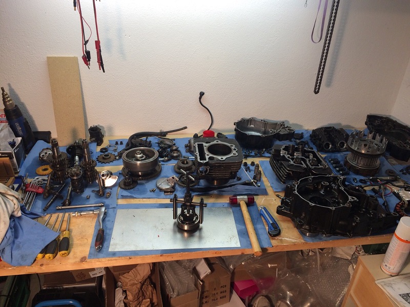

- Beiträge: 5860
Re: Kompessionstest
Hat einwandfrei funktioniert. Und demnächst ist alles wieder zusammen... tja, wenn man nicht zu viele Passhülsen in die Gehäusehälften einbaut und sich wundert, dass man die Schrauben für den Motormonatgehalter nicht durchs Gehäuse bekommt... Sauerei mit der Dichtungsmasse das ist...
