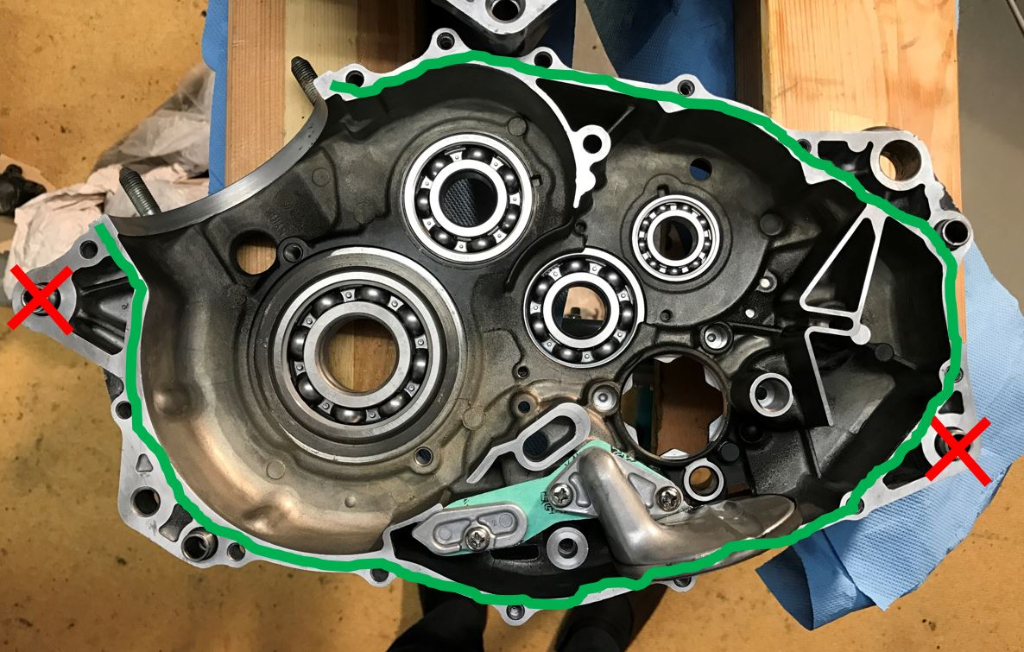

Da man die Dichtfläche zwischen den Gehäusehälften mit einer passenden Dichtungsmasse versehen soll, hier die Frage, welche Flächen der geschliffenen Kontaktfläche damit versehen werden sollten.
Hier mal ein Bild mit meiner Überlegung in Grün:
Vielen Dank für Tips.

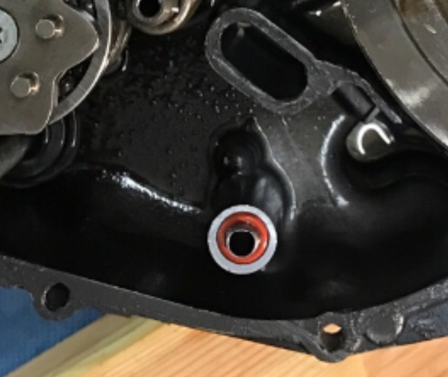

Ich schmier immer alle geschliffenen Stellen ein. Speziell da wo Du den Pfeil gemacht hast. Da geht es nicht nur darum dass kein Öl ausläuft, sondern auch darum dass dort kein Wasser (gar mit Salz) zwischen die Hälften kommt. Wenn da zu den Passhülsen Feuchtigkeit kommt hat man beim Zerlegen ganz schnell ein Problem. Aus dem Grund werden auch aller Schraublöcher nicht nur innenrum gedichtet sondern am ganzen Umfang.
So schaut sowas am Vorgängermotor aus:
Dafür aber nur ganz dünn! Dirko HT hat sich bewährt und man kann überstehende Dichtmasse nach dem trocknen gut wegrubbeln:

Das passt was Motorang schreibt. Ich würde allerdings Permatex Ultracopper nehmen. Hat den Vorteil, daß es "am Stück" bleibt. Selbst wenn du also zu viel reinschmierst, schwimmen danach keine Dichtungsdinger im Öl rum.

Vorher aushärten halt ich für keine gute Idee. Hauchzart einreiben und dann die Hälften zusammenschrauben.
Ich würde die Schrauben auch noch nicht richtig festmachen, sondern erst wenn der Zylinder drauf ist. Dadurch wird die Paßgenauigkeit erhöht.

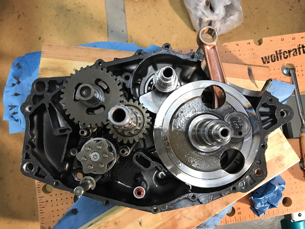

Done - allerdings mit Gasket Maker Ultra Black (Empfehlung von Motoritz) - hat die gleiche Verarbeitung wie von Andreas beschrieben - und wichtig: Dreck- ölfreie Dichtflächen.
