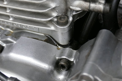

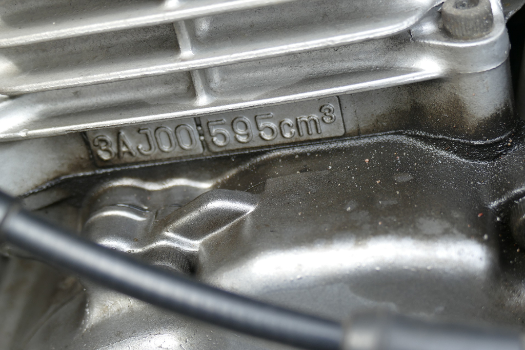

Hallo Kamaraden,
was für ein Jahr . . . . .
Ich würde ja gerne auch mal was lustiges hier beitragen - klappt nur nicht so ganz .

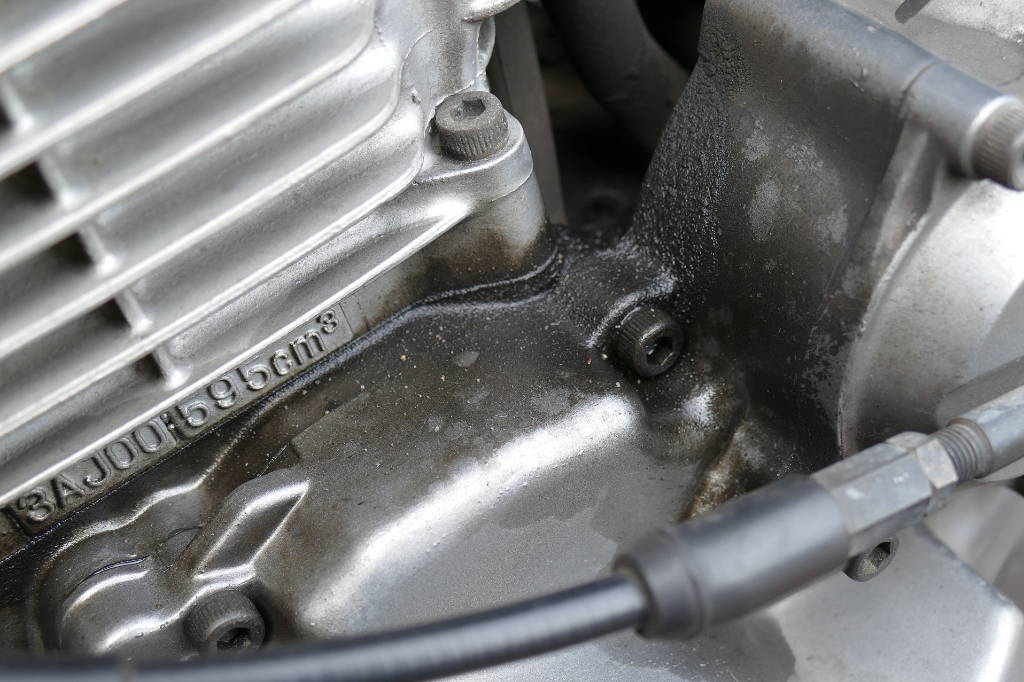

Anbei mein neuestes Phänomen ( eigentlich woll ich mit ordentlich kaltreiniger nur mal richtig ' sauber machen ' ) :
das sieht aus wie eine grossflächig defekte Dichtung ?
Oder kann das jemand von Euch besser spezifizieren, gerne auch mit Lösungsoption.
Hier die Bilders : Ich dank Euch mal vorab für sachdienliche Hinweise.
Die Linke zum Gruss und allzeit sichere Fahrt
Siggi

Re: 3UW - Ölspuren linke Motorhäfte
Hattest Du das bei FB nicht erst gefragt ?
Mach halt mal richtig sauber und schau wo es genau herkommt.
Entweder Fußdichtung, oder evtl auch der Anschluss der Kurbelgehäuseentlüftung. Oder oder oder... bei dem Fahrtwind tropft das Öl überall hin...
genauHenner hat geschrieben:Hattest Du das bei FB nicht erst gefragt ?
Stichwort - Babypuder Talkum oder Mehl helfen da ungemein
Hallo Henner,
Hallo displex,
danke für die Antworten.
@ Henner : wer oder was ist " FB " ? Ich hatte vor Monaten mal Öl im Luftfilterkasten, sonst nix. Bisher . . . .
@ displex : merci für den Puder - Tip, könnte nu bei Regen spannend werden
So weit, so gut, ich melde mich wieder.
Siggi
Ja, du bist leider eine Woche zu spät
FB => Fratzenbuch
- Beiträge: 5860
Glaub nicht, dass es die Fußdichtung ist. Scheint von weiter hinten zu kommen, weil da klebt mehr von dem zeug.

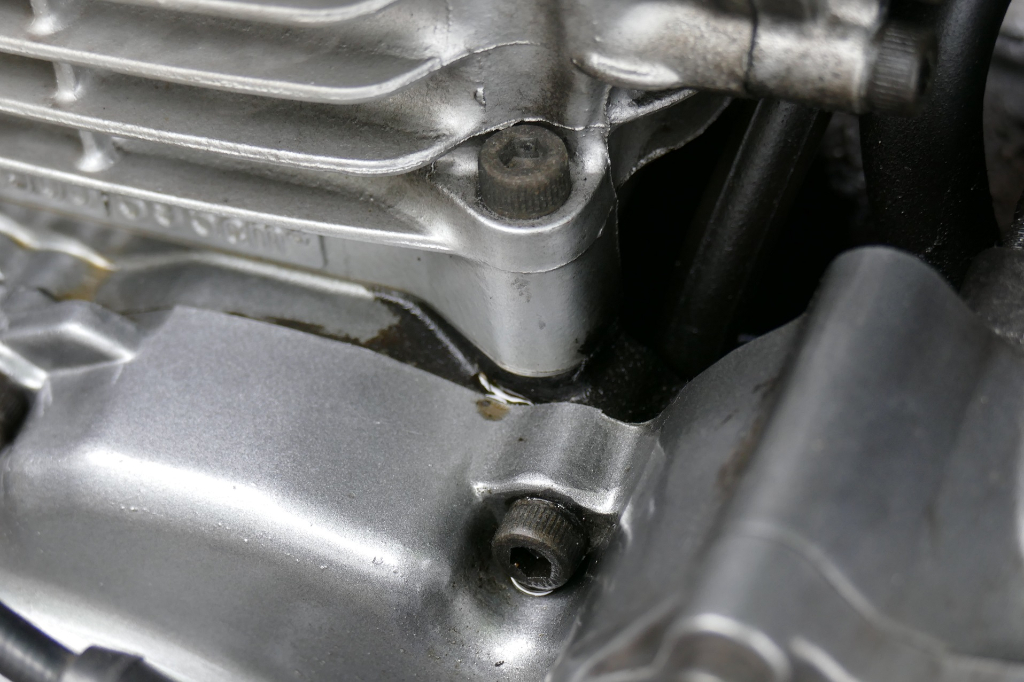

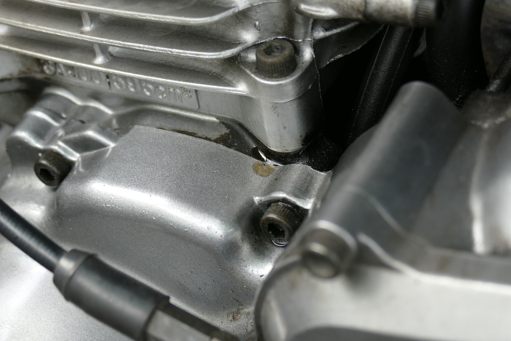

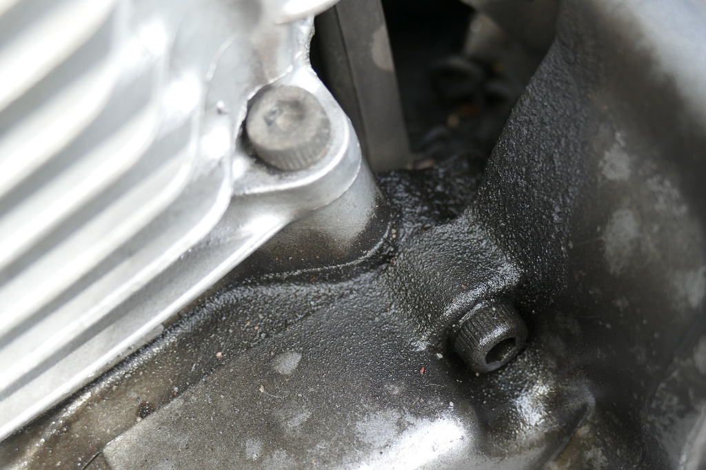

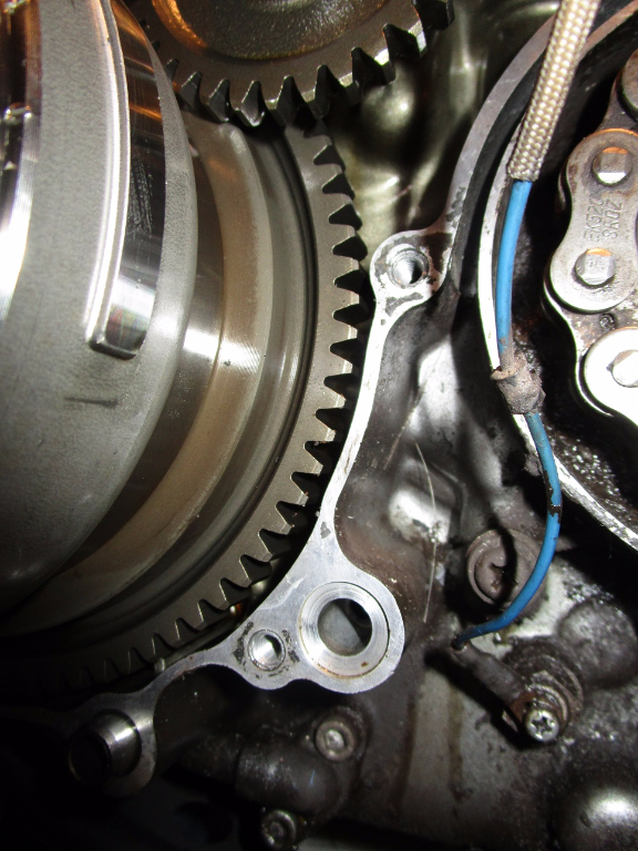

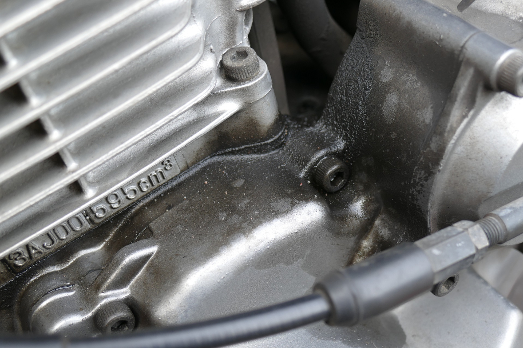

Hallo Zusammen,

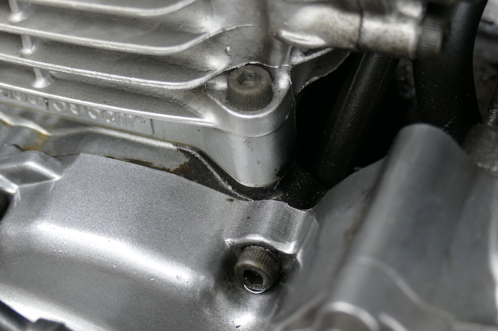

die Öl-Quelle ( siehe Flecken Bild 2 u. 3 , zwischen Fuß und Gehäusedeckel ) scheint gefunden, Bilders wie folgt :
Ich habe Serienbilder gemacht, da sieht man/n , wie durch sachtes Blubbern aus Trockenzustand die Ölansammlung wird.
Wenn ich meine Bitte wiederholen darf : ist das ein Fall für die Werkstatt ?
Oder ein freiwillig Wissender aus dem Forum ?!?
Ab morgen ist ja Herbst . . .
Sollte sich die Werkstatt-Lösung aufzwängen : ist die Beschaffung eines überholten Austauschmotors eine Empfehlung ?
Danke vorab und die Linke zum Gruss
siggi
Das ist nur die Fußdichtung. Wozu Werkstatt ???
Kopf- und Fußdichtung kosten um die 40-50€.
Das ist in einem halben Tag gemacht, wenn nicht mehr dazu kommt (Getriebe).
Nachtrag: Kommt es zwischen Fuß und Rumpf raus oder zwischen Deckel und Rumpf ?
Bei zweiterem kostet die Dichtung keine 5€ und ist in 10 Minuten erledigt.
Hallo Christian,
ich geh da nochmal ' weiter hinten ' mit Reiniger dran und schau nach zusätzlichen Quellen.
Bis später,
siggi
