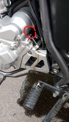

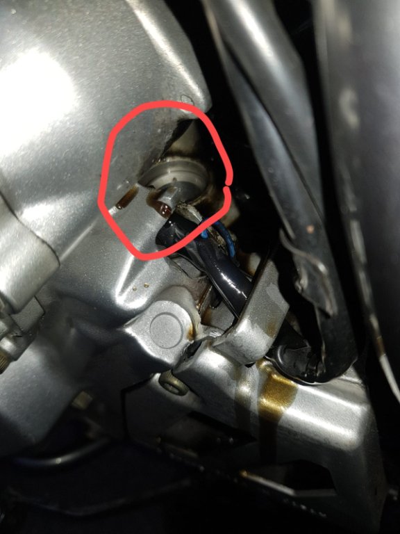

....Heute morgen habe ich sie ganz gewohnt gestartet um zur Arbeit zu Fahren, als ich merkte, dass es mir beim Anlassen einen Gummistöpsel oberhalb des Kurbelgehäuses (siehe Fotos) rausgehauen hat, und sämtliches Motoröl aus diesem Loch/Öffnung gleich mit... (Foto)
ADAC angerufen, 150 Euro bezahlt für Arbeit/Sand um die Sauerei auf dem öffentlichen Parkplatz zu entfernen.
Es sind Gefühlte 1.5 ltr der Maschine auf den Boden gelaufen(Aus der Öffnung gespritzt).
Meine Problem ist ich bekomme den Stöpsel nicht mehr gescheit rein bzw. Wenn er drin steckt springt er sofort wieder raus (beim Starten) und es spritzt wieder Motoröl.

Position der Stelle/ Außenansicht
Die Öffnung von der Nahansicht

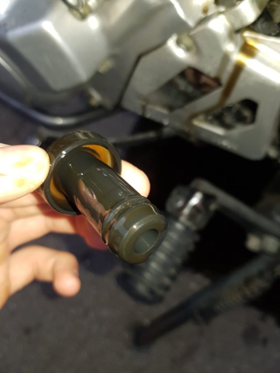

Der Gummistopfen
Der Gummistopfen

Das müsste die Abdeckung des "alten Schalhebels" sein. Ich habe den aber auch noch nie draußen gesehen.

Ach das war nachdem die Kupplungsbetätigung nach rechts gewandert ist - der Stöpsel, der das Loch verschließt, wo früher der Ausrückhebel war...

Ich sehe das auf den Bildern schlecht. Da in der Ecke ist aber auch die eine Ölleitung. Nimm doch mal bitte den Vergaser raus und zeig die Stelle nochmal richtig. Zumal Du dann auch zum Wiedereinsetzen und reinigen deutlich besser dran kommst.
Ich habe diesen "Stöpsel" noch nie gesehen.
