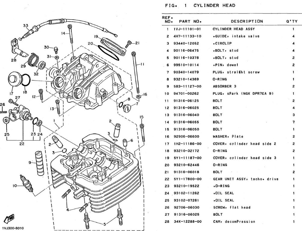

hat jemand eine gute Idee wie man am besten den Simmerring am Drehzahlmesserantrieb, wellenseitig wechselt? Der sitzt ja sehr tief im Gehäuse drin und es ist noch eine Abdeckscheibe drüber wenn ich das richtig gesehen habe.
Die Spaxschrauben Lösung wollte ich erst mal noch nicht anwenden.
Danke
Gruß Markus
Re: Drehzahlmesserantrieb Simmerring Wellenseitig
Hast Du keine Ersatzteilliste?
Da kann man nachschauen ob da eine Abdeckung ist ... ist nicht.
Wüsste nicht wie man den Wellendichtring anders rausbekommt.
Doch habe ich, aber noch nicht detailiert rein gesehen, da hast Du Recht gibt keine Scheibe. War nur verwirrt da es sich mit der Welle mitdreht wenn man reinsieht. Deshalb war ich von einer Deckscheibe ausgegangen.

Interessant, ich dachte da wäre mittig die Aufnahme des Wellenvierkants im Weg, gegen die der Wellendichtring ja dichtet.
Einfach daneben reingefahren?
