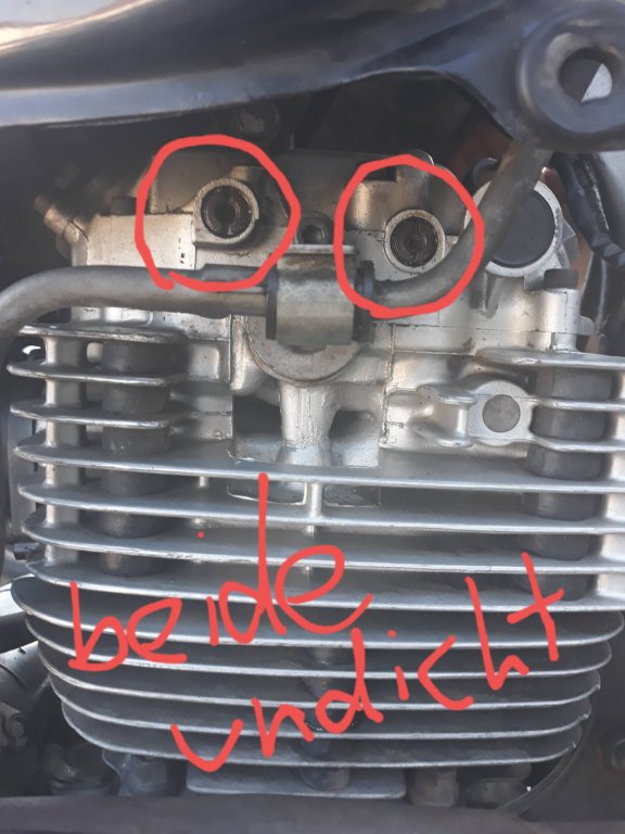

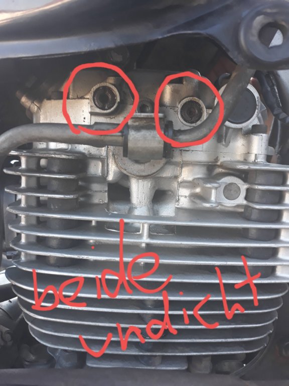

Dannach wollte ich mir 2 undichte Stellen die während der Tour entstanden sind anschauen (siehe Bild 1).
Wenn ich das hier richtig recherchiert hab handelt es sich dabei um die Kipphebelwellen.
Dazu muss ich doch den Motor komplett ausbauen und von innen die O Ringe tauschen oder ?

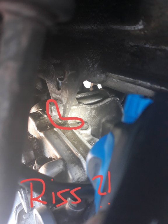

Nach einer kurzen Probefahrt mit nun sauberem Motor ist mir was viel schlimmeres aufgefallen, ein kleiner Riss am Zylinderkopfdeckel?! ( siehe Bild 2 )
Der Riss geht vor der Motorhalterung los und einmal um sie herum bevor er aufhört.

Riss hatte ich auch schon:
https://www.xt-foren.de/xt-phpbb/viewto ... el#p167794
Es soll aufgrund der Schleifpaarung nur Deckel samt Kopf getauscht werden :cry:
Ein teurer Spaß, ich hab aus verschiedenen Gründen dann gleich einen Motortausch in einer "aus 3 Motoren mach 2" Aktion durchgeführt ;)

Riss kann man schweissen, das ist billig.
Erstmal genauer anschaun, obs überhaupt einer ist, es kann auch ein Riss in der Gussform gewesen sein...

Also der Riss ist auf jedenfall im Aluguss des Zylinderkopfes und nicht an der Motorhalterung, da drückt es beim fahren auch Öl durch.
Aluguss schweißen lassen wird denk ich sehr schwierig oder ?
Irgendwelche Ideen ? Vllt sich zu meinem ersten Problem mit den Kipphebelwellen solang ich da richtig lieg ? :D

Wenns aus dem Riss schon Öl rausdrückt, kümmer dich erstmal da drum, wenns dann doch ein anderer Deckel/Kopf wird, brauchst du dir keine Sorgen um die jetzigen Kipphebelwellen machen.
Bei "meiner" XT mit dem Riss kam da im Bratislavaer Stadtverkehr soviel Öl raus und auf den Krümmer, dass man die XT ohne Probleme über mehrere Autos hinweg am Rauch erkennen konnte :lol:
